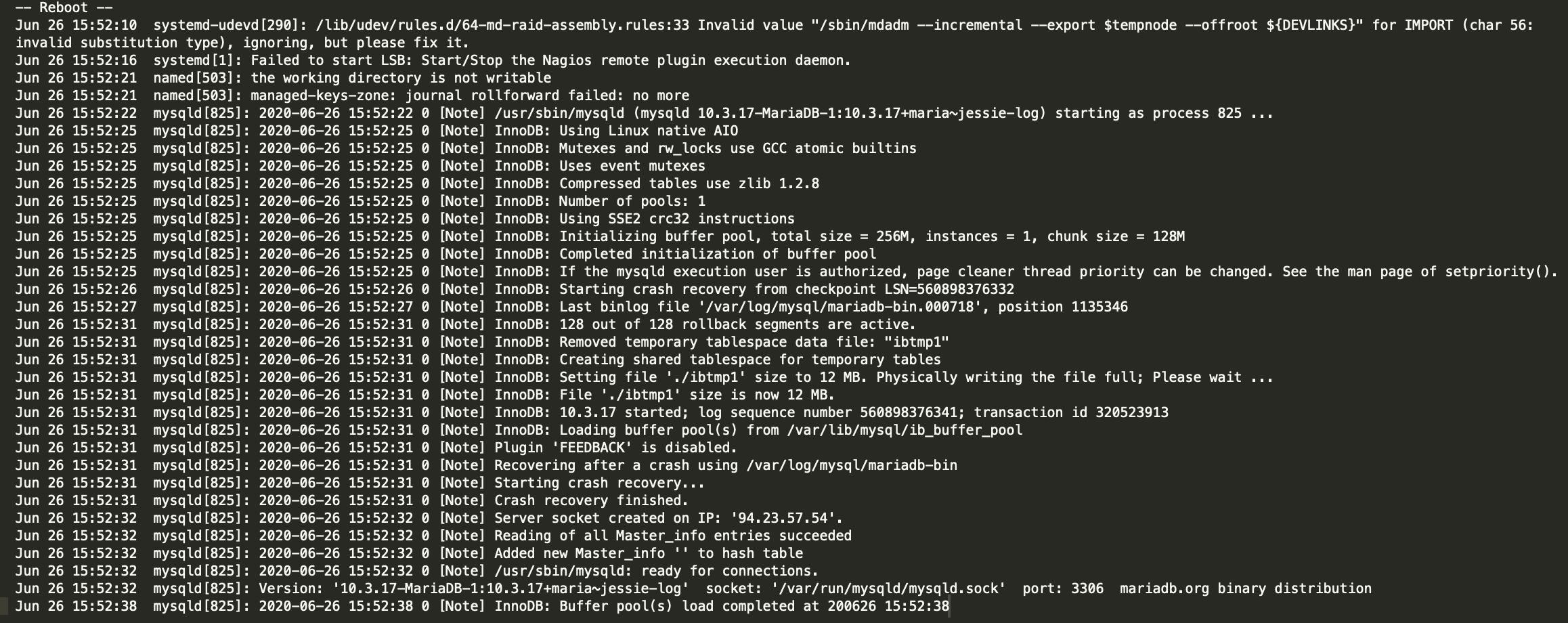

En mode Rescue, après avoir monté les disques, j'utilise la commande : `journalctl -p err`afin de voir les erreurs. J'ajoute en pièce jointes les messages que j'obtiens.
Un message m'intrique : `named[503]: the working directory is not writable`mais je ne sais pas comment le corriger.

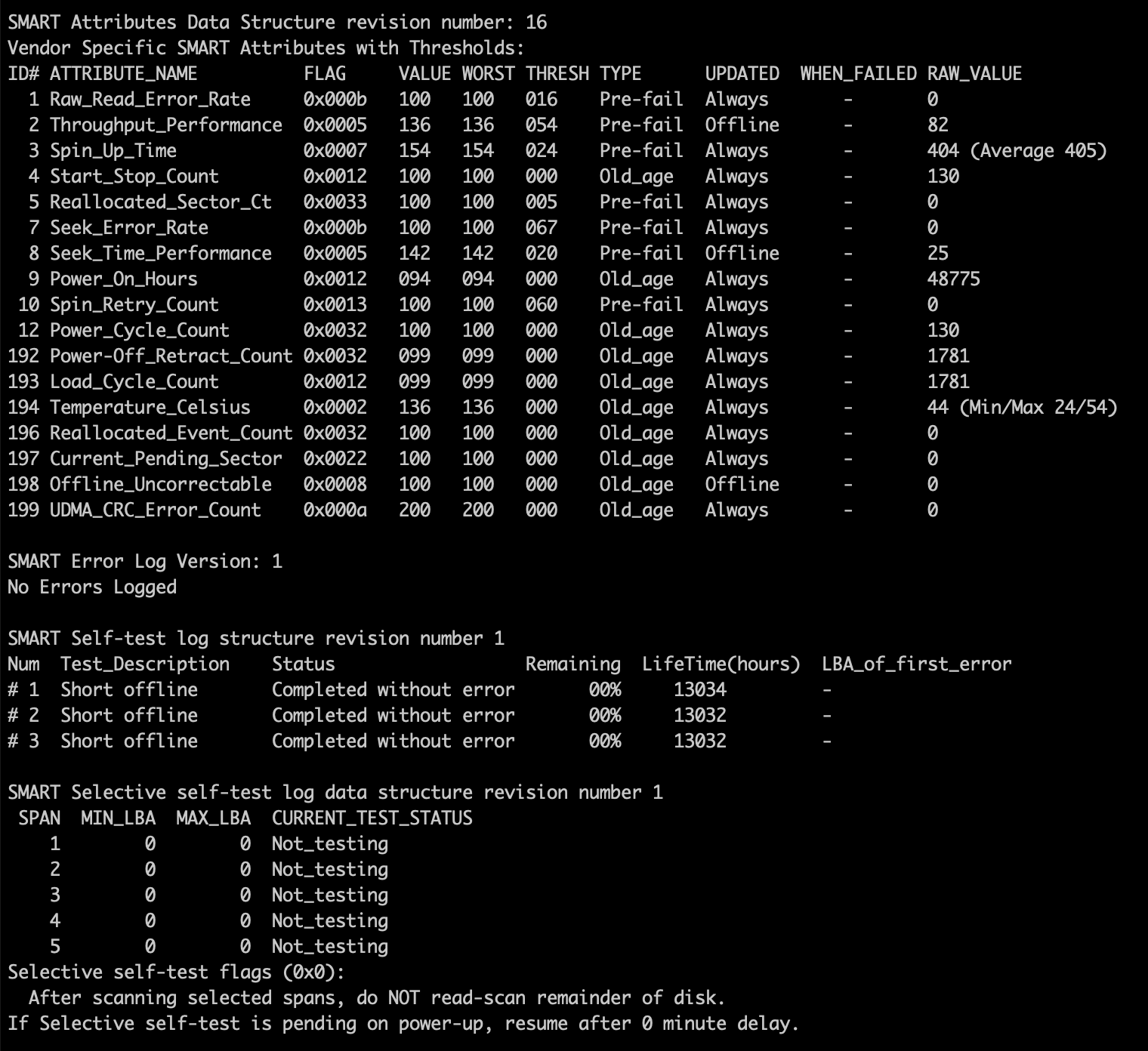

S'il s'agit d'un SoYouStart, c'est donc un serveur physique, vois aussi les données SMART du disque dur:
smartctl -a /dev/sda
Bonjour Fritz2cat,
A priori, aucune erreur ne remonte, j'ai peut-être raté une info importante ? J'ai mis la fin du résultat en pièce jointe.
Jérôme
130 power cycle ? c'est une habitude de l'éteindre via l'espace client ? D'habitude j'en vois moins de 10 ou 20 pour des serveurs qui doivent fonctionner 24/7/365...
Sinon ton disque ne présente pas de problèmes mécaniques.

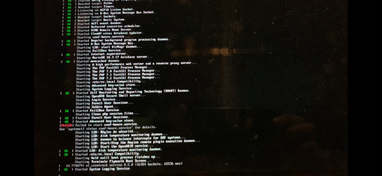

J'ai filmé le lancement en mode KVM, je n'ai eu qu'une erreur qui correspondait à un script permettant de mettre à jour l'heure au redémarrage ... L'erreur a été corrigé, sans plus de résultat.

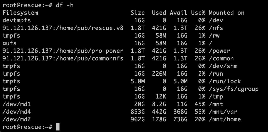

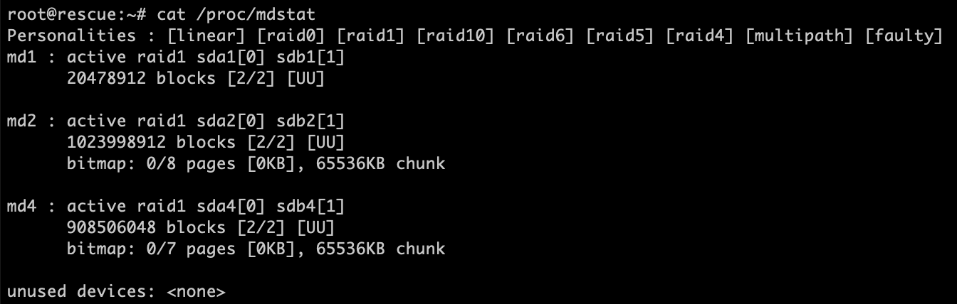

Je n'aurais jamais osé monter le root dans /mnt , et les autres partitions dans des sous-répertoires de /mnt où ti as monté ton root.
cat /proc/mdstat tu as bien tous tes disques UP ?

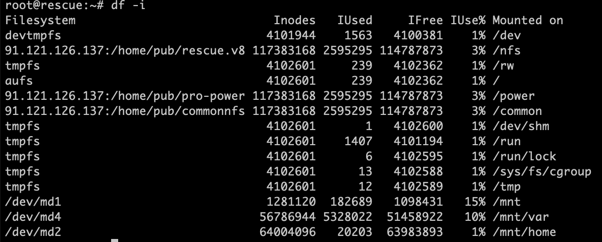

df -i ? Tu n'es pas en panne d'inodes ?
Tu aurais fais comment ? Il y a un risque à faire ca ?

Oui, en KVM, à la fin j'ai pu me connecter avec les accès ROOT, la capture ne montre que le message d'erreur que j'ai rencontré.
Si ton serveur boot correctement et que tu peux te connecter dessus via le kvm, c'est déjà une bonne nouvelle.
Il faut vérifier que les interfaces réseaux soient monté

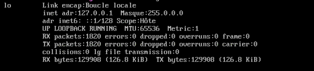

Bon, je crois qu'on y est ... mais je n'ai clairement pas les compétences :/
Voici le résultats des différentes commandes à partir du KVM :
- ip r : Ne retourne rien
- ifconfig
alors que "ifconfig -a" :
Du coup, le ping ne répond pas ... ce qui semble logique.
Je vais essayer de voir ce que je peux faire des ces informations. Mais je crains de faire encore plus de bêtise.
Jérôme

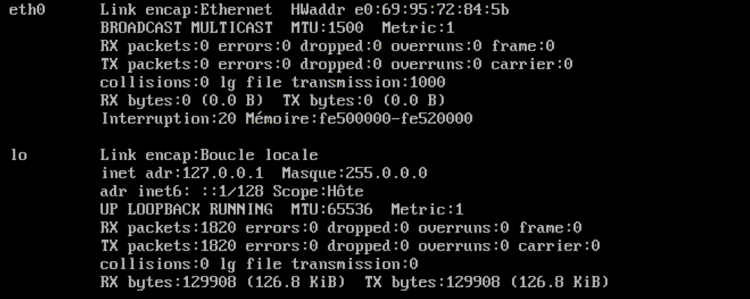

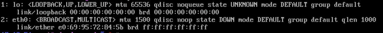

Et : ip link show
ip link show

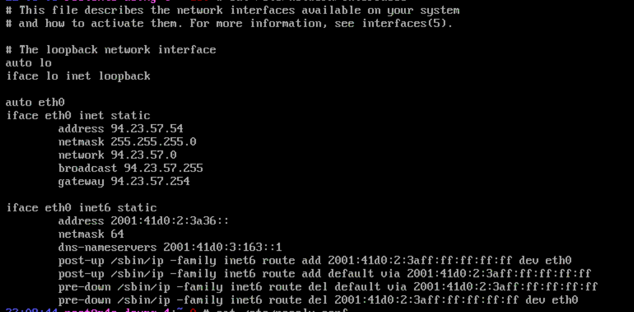

et bien le probleme est identifié, c'est le réseau qui déconne
il doit y avoir une erreur dans ton fichier /etc/network/interfaces
L'interface eth0 est mal défini
fais un cat /etc/network/interfaces et envoie nous le retour
sinon avant tu peux tester un ifup eth0 voir ce que ca dit

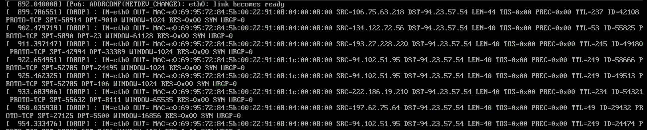

Mon sauveur ? J'ai eu le message suivant :
Je peux désormais accéder à mes sites !
Le KVM déroule des infos sur l'ip que je n'arrive pas à stopper ...
Dois-je faire d'autres manipulations afin de pérenniser cette situation ?
Merci !
Jérôme
C'est la console système, c'est normal
La trace enregistrée se trouve dans /var/log /syslog et /messages
Je l'ai comparé à d'autres fichiers, mais je ne vois pas d'erreurs (avec mon regard non averti...)
J'ai testé la commande `/etc/init.d/networking start`
Et j'ai le même phénomène :
Ces lignes s'ajoutent indéfiniment et je ne peux pas les stopper.
Mon serveur est accessible via le web mais pas en ssh. Peut-être du fait de la présence du KVM ?
Jérôme
Toute la partie ipv6 n'est pas configuré actuellement
C'est dommage mais pour les tests je mettrai le paragraphe en commentaire
