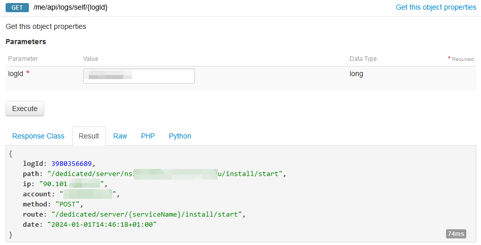

via l'API vous pouvez avoir un historique des actions sur le compte OVH, exemple :
Cf : https://api.ovh.com/console/#/me/api/logs/self/%7BlogId%7D~GET
C'est excellent!!. je dois check ce point rapidement. merci infiniment.
