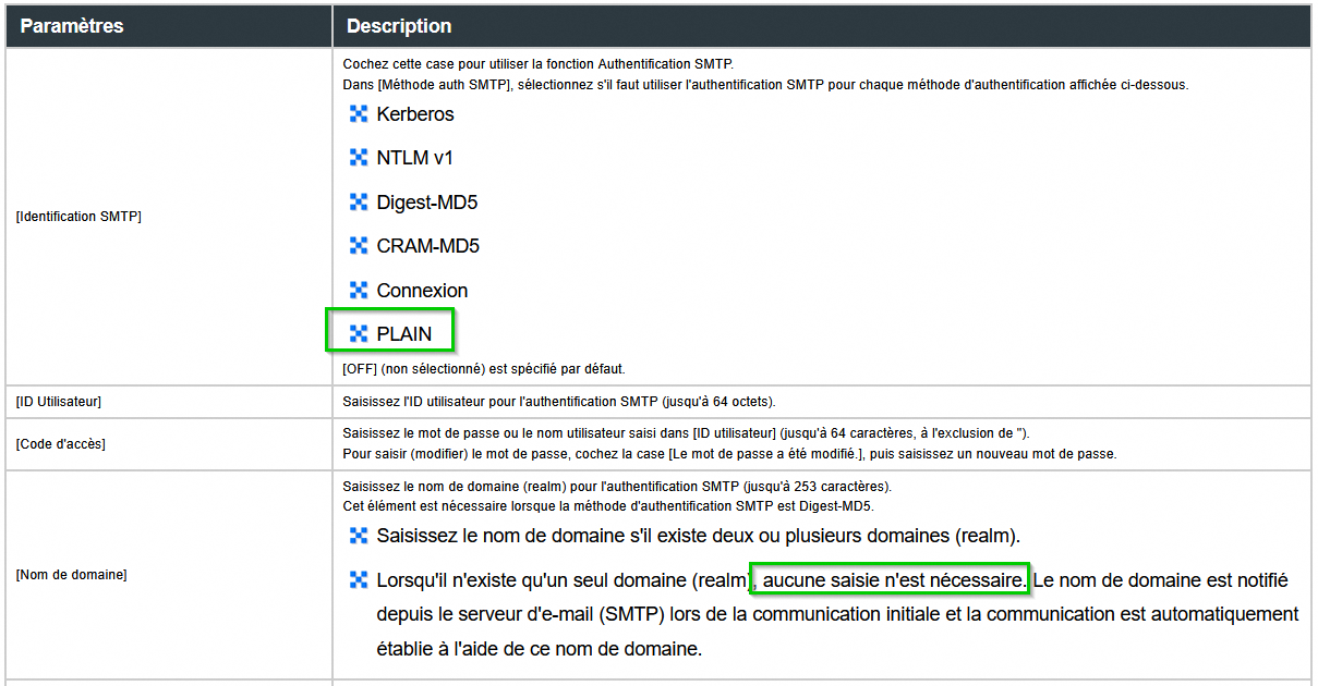

Pour régler l'envoi de documents par courriel, j'ai ce type d'aide : Configuration de l'environnement Envoi Numérisation
Sinon, je ne retrouve pas dans l'aide (Guide de l'utilisateur ) les protocoles dont vous me parlez.
Désolée de ne pas pouvoir vous répondre plus précisément.

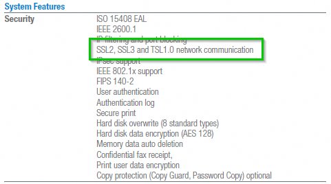

Voyez la fiche de spécifications https://kmbs.konicaminolta.us/products/predecessor-products/bizhub-c258/ -> https://kmbs.konicaminolta.us/wps/wcm/connect/newweb/aa52d602-1371-4dfa-8eb7-90dc4c5bec66/bizhub_C258_Spec_Sheet.pdf?MOD=AJPERES&attachment=false&id=1572009223663
Je suis très surpris d'y voir ceci:
En 2025 c'est juste inqualifiable de mettre ça sur le marché. Demandez à ChatGPT comment rédiger correctement une demande pour faire jouer la garantie.

Dans le même document (daté de 2016, je ne l'avais pas vu), je vois aussi :
Scan modes Scan-to-Email, Scan-to-SMB, Scan-to-FTP, Scan-to-Box, Scan-to-USB,
Scan-to-WebDAV, Scan-to-DPWS, Network TWAIN scan
