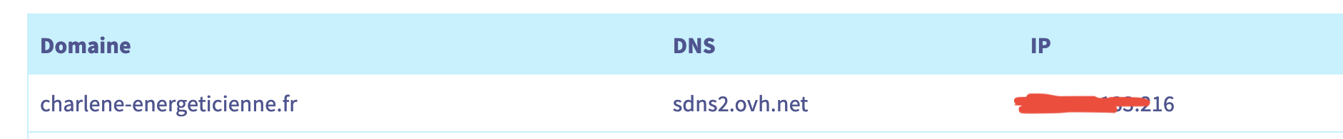

J'ai exactement le meme probleme mais sur des serveurs SYS.
Par exemple, j'ai un domaine avec les DNS de base de OVH : dns11.ovh.net et ns11.ovh.net
Sur mon SYS, j'ai rajouté mon domaine dans les DNS secondaires (voir image)

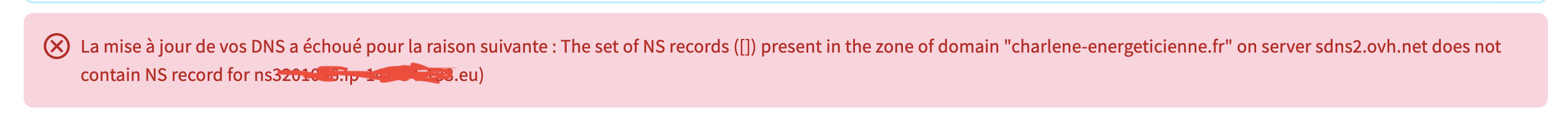

Mais lorsque je veux changer les DNS de ce domaine avec ceux de mon SYS :
Je n'ai aucune idée de comment mettre à jour ce sdns2.ovh.net !!

1) vous n'auriez pas dû masquer le nom de votre serveur. Dommage.

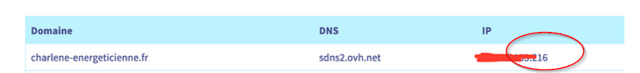

2) vous avez mis une adresse IP pour sdns2 qui n'est pas la bonne:
Or son adresse est 213.251.188.141 ce qui ne colle pas avec votre capture d'écran.

2) j'ai suivi scrupuleusement le tuto et c'est bien ce que j'ai fait, j'ai mis mon domaine dans "DNS secondaire" et c'est lui qui m'a mis automatiquement l'adresse IP de mon serveur, en regardant le tuto, c'est d'ailleurs ca qu'il fait (dans l'image on voit l'ip 51.xxx.xxx.113)

dig charlene-energeticienne.fr @ns3201046.ip-141-94-133.eu ns >> ok
dig charlene-energeticienne.fr @sdns2.ovh.net ns >> pas OK (SERVFAIL)
Dans ce cas déclarez un ticket incident auprès d'OVH (car sdns2 répond REFUSED pour les domaines qu'il ne connaît pas, mais SERVFAIL pour le vôtre -->> il y a bien quelque chose qui est fait, mais qui est incomplet ou erroné)
