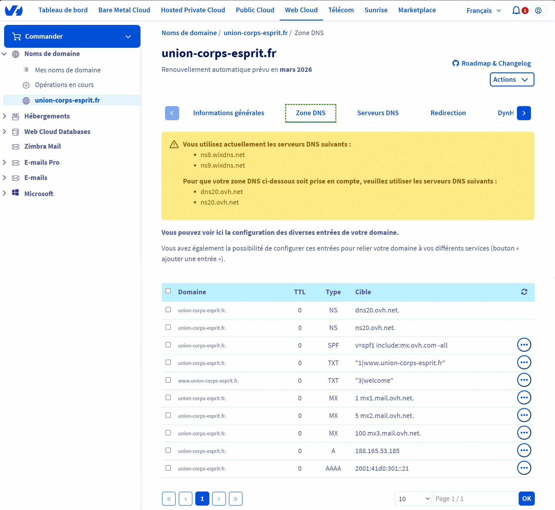

Pouvez-vous  nous faire une copie d'écran de la page entière avec un filtre des " A " :
 Voir --> Manager OVH > Web Cloud > Domaine > VotreDomaine > Zone DNS

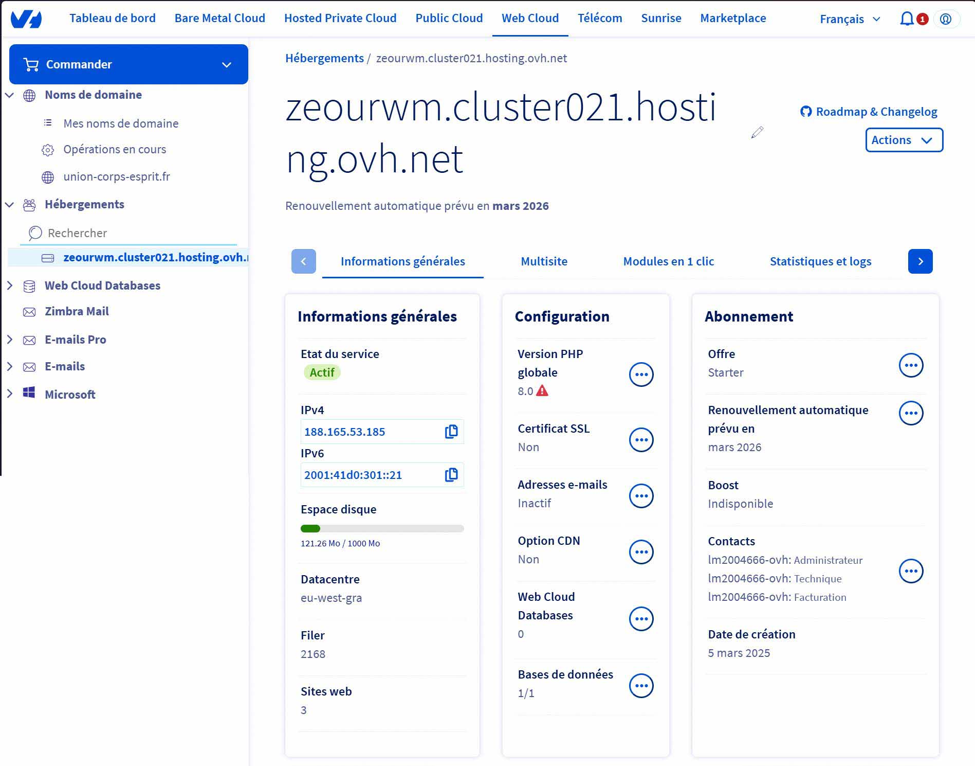

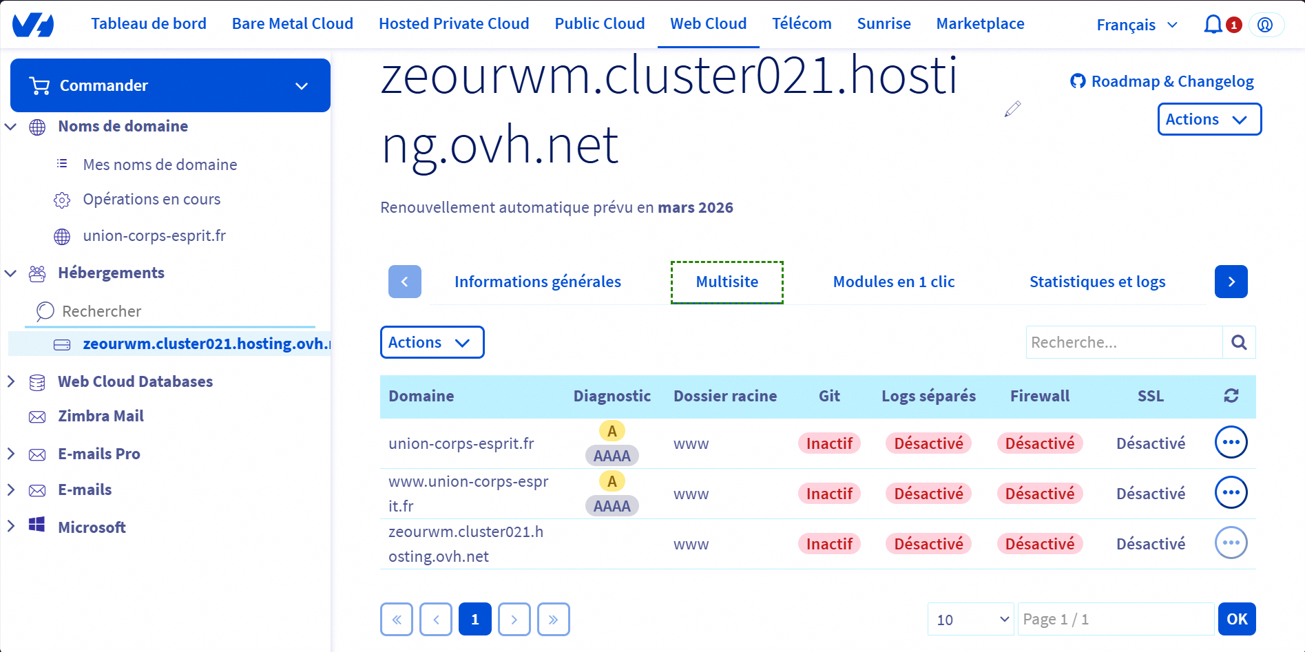

Pouvez-vous  nous faire une copie d'écran  (page entière, menu à gauche compris) de :
 Voir --> Manager OVH > Web Cloud > Hébergement > VotreDomaine > Informations générales
 Voir --> Manager OVH > Web Cloud > Hébergement > VotreDomaine > Multisite
Mince! Je pensais avoir bien lu le sommaire du guide, mais j'ai du louper cette partie X3. Je la lirais plus en détails sans faute !
Voici les images, effectivement je ne savais pas ce qui était le mieux entre pièces jointes, ou insérées directement dans le corps du message.
La zone DNS du domaine
La page informations générales de l'hébergement
La page multisite de l'hébergement
En espérant que ça convienne :)
Pour les Serveurs DNS, il va falloir attendre le passage de @fritz2cat 🇧🇪 🇪🇺
Pour le multisite, vous pouvez pas mettre de domaine union-corps-esprit.fr car il est utilisé dans un hébergement hors OVH.
Mettez new.union-corps-esprit.fr

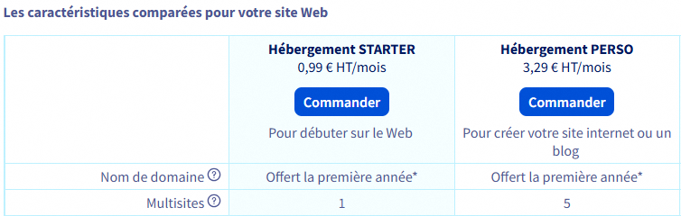

Alors, il semblerait que j'ai réussi à confondre les offres STARTER et PERSO, donc je pense que je me suis creusé un trou et que je m'y suis mis tout seul...
Ceci dit, je ne comprends pas, si j'ai une limite de "1" sur mon multisite, pourquoi puis-je ajouter union-corps-esprit et son sous-domaine www, alors que j'ai déjà zeourwm.cluster021.hosting.ovh.net ? est-ce que ce dernier n'est pas considéré comme un site, occupant l'emplacement disponible dans mon offre ?
Quel hébergement mutualisé avez-vous : Starter ou Perso ?
Là, j'avoue que j'hésite à dire "Tant pis, je désactive le site Wix, je repasse le nom de domaine sur les serveurs DNS d'OVH, et le site sera interrompu pendant la période de refonte sur Wordpress..."

Guide - Comprendre la Relation Domaine  >  Zone DNS  >  Hébergement  >  Dossier du site

Toutes mes excuses, j'aurais du répondre bien plus rapidement, mais IMPOSSIBLE de se connecter au forum depuis un autre appareil... je suis épaté par la difficulté à le faire...
J'ai donc l'hébergement STARTER, avec 1 domaine sur le multisite. D'où mon questionnement sur pourquoi j'ai pu ajouter un domaine, en plus de celui automatiquement installé par OVH.
Bonsoir @Rd
Hébergement Starter : impossible d'ajouter d'autres domaines que :
  • union-corps-esprit.fr
  • www.union-corps-esprit.fr
Vous êtes contraint :
  • Soit de passer à un hébergement PERSO pour pouvoir avoir plein de domaines et sous-domaines sur votre hébergement.
  • Soit de rester avec un  hébergement STARTER et dans ce cas :
