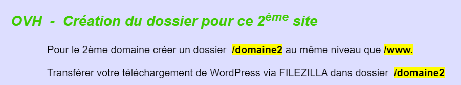

Bonjour @ThomasM74
Mauvaise idée. créer de dossier **_dev_** au même niveau que **_www_**
Avez-vous lu attentivement ma réponse #3 ?
Bonjour @Gaston_Phone, merci pour votre réponse.
Oui j'ai bien vu que vous recomandiez de créer un sous-domaine au même endroit que le domaine principal, mais pourquoi ? Il n'est pas inhabituel de procéder en sous-dossier et je ne comprends pas pourquoi cela ne pourrait pas marcher ?
Si votre site normal est dans le dossier "www" et le site de dev dans "www/dev" le dossier dev est un sous dossier de www et du coup cela fait de l'imbrication de CMS.
C'est pour cela qu'il faut fait des dossier entièrement distinct.
Ce qui va donner un dossier "www" et un dossier "dev" au même niveau.
J'ai suivi votre conseil et j'ai donc réinstallé WP dans un dossier "dev" au même niveau que "www" et j'ai pu connecter ma bdd n°2. Problème résolu, merci beaucoup !
