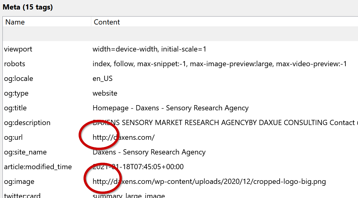

attention, si tu forces https, alors tout devrait être en https.

En ce qui concerne ta capture, comment proceder ? Mettre https en "main domain" sur wpengine?

Je ne pense pas que ça provient de l'installation de SSL sur ton site, qui n'a aucun impact sur DNS.
Pour https partout sur ton site, c'est certain que ça commence dans les paramètres généraux de Wordpress.
Yep je viens de voir ca, Wordpress Settings + SSL Plugin.
