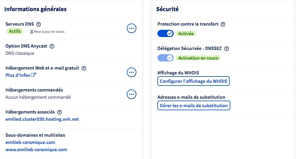

... cela peut-il avoir un rapport avec une mise à jour avec le DNSSEC.. ?
non
