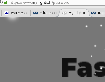

tu es obligé de rediriger sur password?
tu peux tester en attendant avec kproxy.com ```
Parfait, je vous remercie.
Non, mais c'est redirigé dessus automatiquement étant donné que je n'ai pas encore désactivé cette option sur Shopify mais tout devrait être bon normalement,

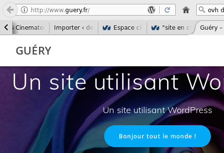

Je relance la discussion car je suis dans une situation ressemblante mais je ne veux pas faire d'erreur...
Nom de domaine : guery.fr
Depuis que j'ai delete le fichier index.html qui affiche "page en construction", mon URL pointe vers le portail de connexion Webmail d'OVH...
Je n'ai touché à rien depuis.
Je vous remercie par avance pour votre aide, si vous l'acceptez :)
Bonne journée,
problème réglé à priori:

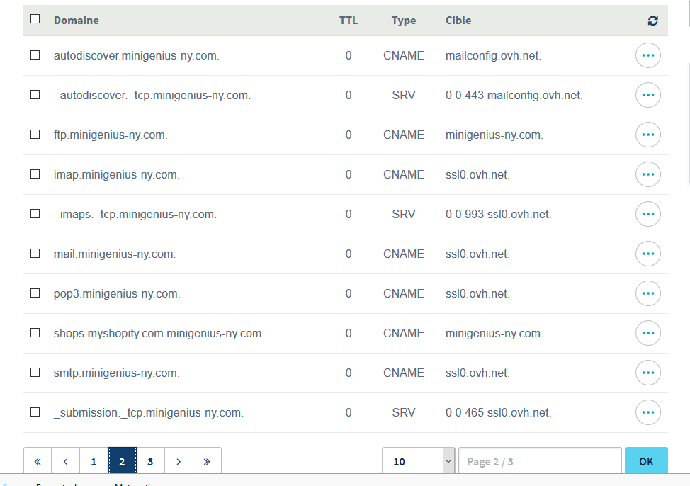

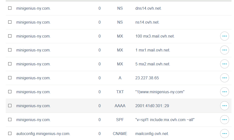

Bonjour je me retrouve dans le même problème.
J'ai bien synchroniser mon nom de domaine avec shopify, donc c'est connecté pas de problème.
Mais quand je tape mon nom de domaine www.1ny.comny.com ca me met site en construction :S
Quelqu'un pourrait-il m'aider?
```text ```text
dig +nocmd +noall +answer minigenius-ny.com A @dns14.ovh.net
minigenius-ny.com. 3600 IN A 23.227.38.65
dig +short -x 23.227.38.65 -> zagat.ssl.shopify.com
dig +nocmd +noall +answer minigenius-ny.com AAAA @dns14.ovh.net
minigenius-ny.com. 3600 IN AAAA 2001:41d0:301::29
ta zone DNS est en erreur, sur les entrées ipv6:
* en ivp4 tu vois shopify
* en ipv6 erreur (c'est un hébergement Ovh qui est pointé)
corrige ta zone DNS:
* manager Ovh/domaines/zone DNS:
* supprime les 2 entrées AAAA
tu peux devoir attendre jusque 2 h pour voir le changement ```
J'ai qu'une entréé AAAA
```text ```text
dig +short -x 2001:41d0:301::29 -> <>
dig +nocmd +noall +answer www.minigenius-ny.com AAAA @dns14.ovh.net
www.minigenius-ny.com. 3600 IN AAAA 2001:41d0:301::29
si tu le dis... ```

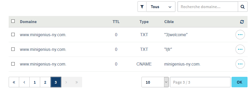

Je t'assure que dans ma zone DNS je ne vois qu'une entrée AAAA
ok, moi je ne vois pas ton écran, supprime ce que tu trouves
tu as d'autres pages, là tu ne montres pas les **_www_**
Merci de prendre du temps pour me répondre c'est cool
Bon bah ca y est ca marche pourtant je n'ai fais aucune manipulation. Merci a toi
ok, une seule entrée: tu as un CNAME, que tu dois laisser
non , cela dépend de la config Ip du système, tout ceux en ipv6 n'aboutissent pas..
donc je dois faire quoi? Simplement, pck j'y comprend pas grand chose lol
supprime le AAAA
c'est ok en ipv6 maintenant

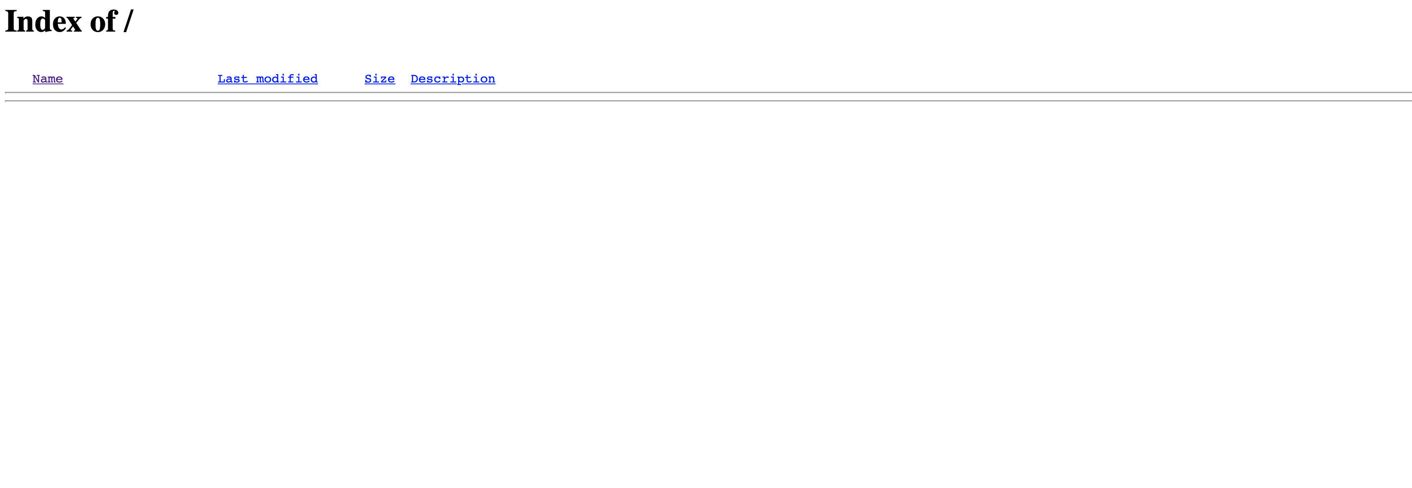

j'ai a priori le meme problème
j'ai supp le fichier index.html de ovh
maintenant je tombe sur la page "Index of" depuis mon ordi
Depuis mon iphone des fois je tombe bien sur mon site et d'autres fois sur la page "Index of"
Quelqu'un pourrai t il m'aidé

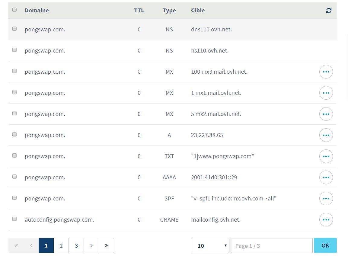

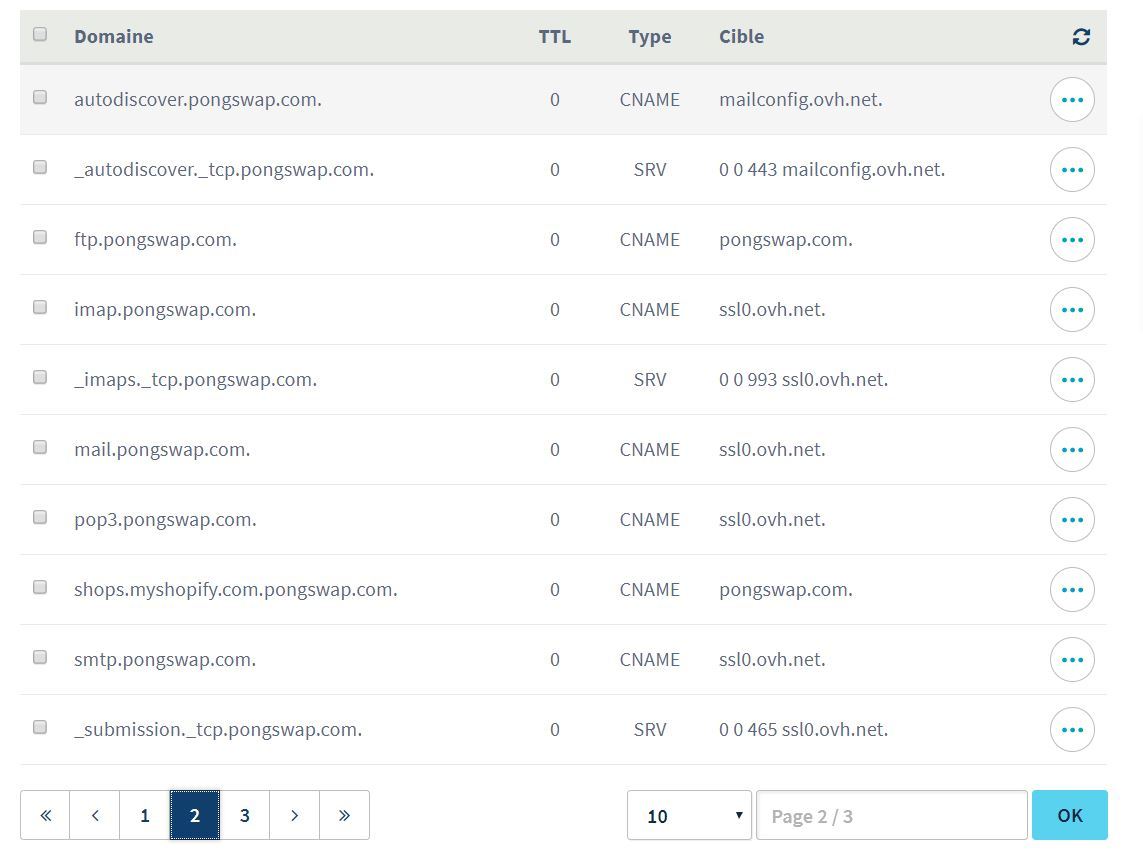

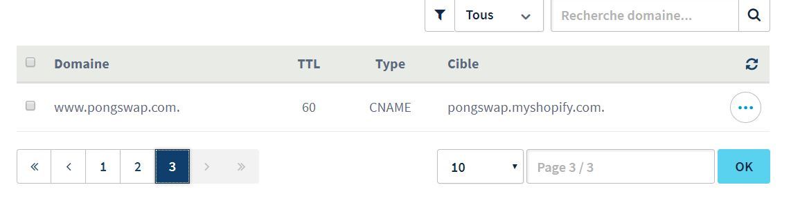

J'ai pris un nom de domaine chez ovh et depuis 4jours j'ai "site en construction" ensuite je me suis informé et apparement il fallait supprimé le Index.html de mon ftp ovh mais depuis que j'ai fait ça. J'ai maintenant Index of/
et impossible d'accéder à mon site alors que tout est activé sauf le SSL. J'imagine qu'il y a un problème sur mes serveurs DNS de mon ovh mais je n'y connait pas et même en essayant de me contacter le support impossible d'avoir une réponse ou une aide.
Voici des photos de mes serveurs DNS
(Mon DNSSEC est désactivé)
Merci d'avance !
```text > j'ai "site en construction"
en Ftp, supprimer le _index.html_
ton dossier est vide?
ton dossier racine n'est pas bon (manager Ovh/hébergement/multisite)?

```text
dig +nocmd +noall +answer pongswap.com A @dns110.ovh.net
pongswap.com. 3600 IN A 23.227.38.65
dig +short -x 23.227.38.65 -> myshopify.com
dig +nocmd +noall +answer www.pongswap.com A @dns110.ovh.net
www.pongswap.com. 3600 IN CNAME pongswap.myshopify.com.
ton site est chez Shopify ```

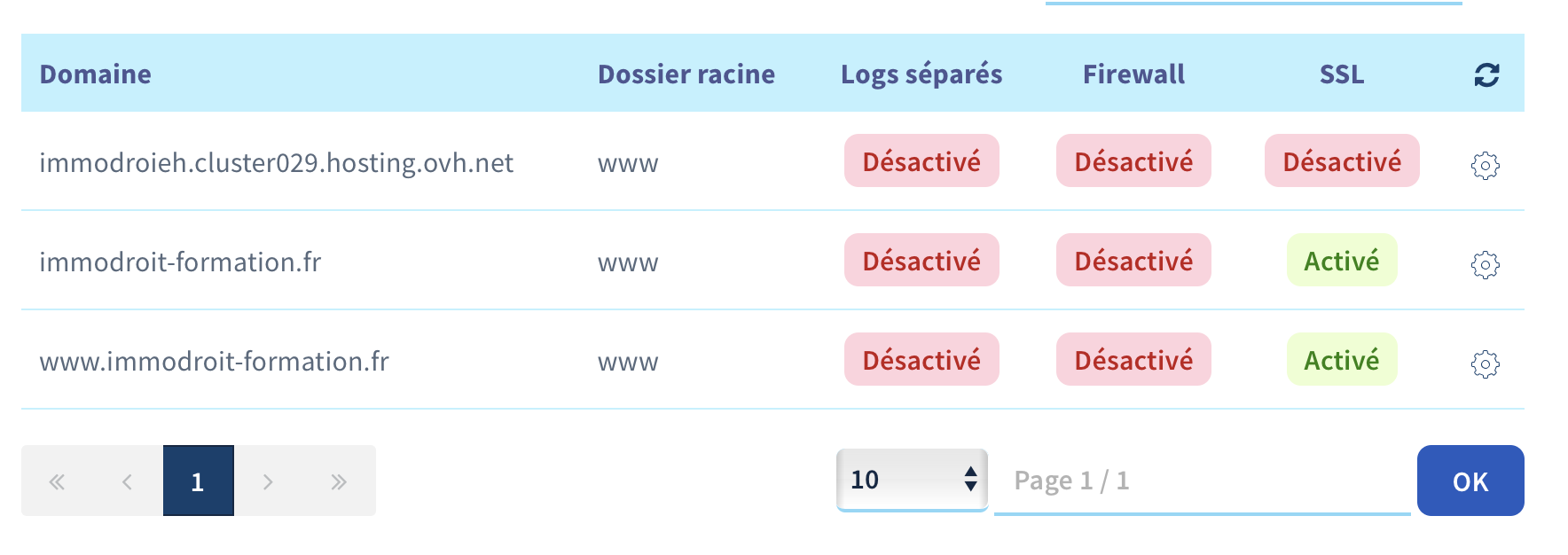

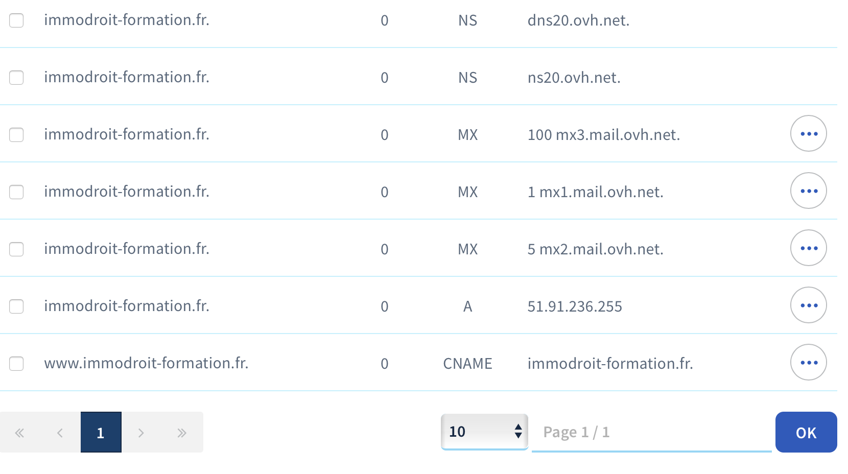

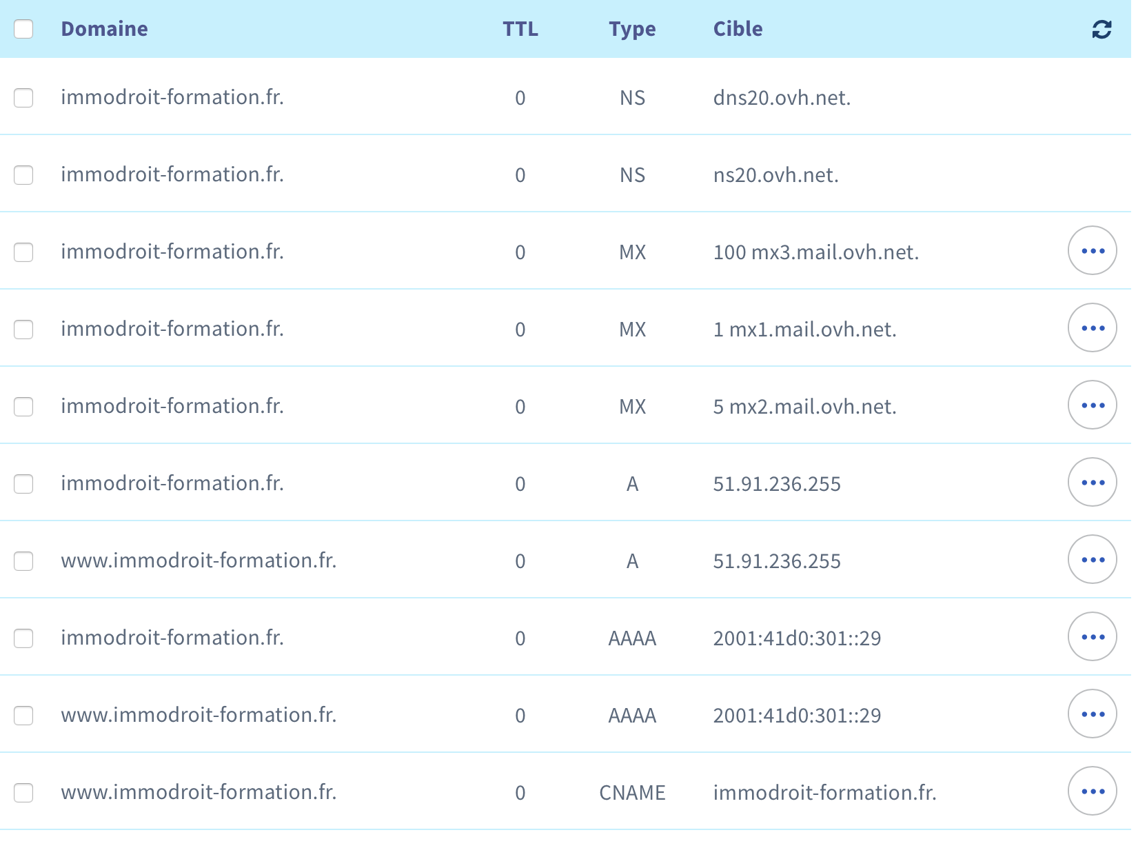

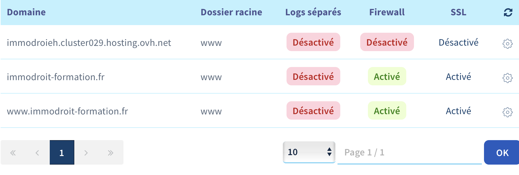

J'ai vu que beaucoup d'entre vous ont pu être aidés grâce à Kyodev, j'ai le même problème que vous avec la page index of. Je ne comprends pas grand-chose sur la zone DNS ! est-ce que l'un d'entre vous voudrez bien me dire si tout va bien ou si je dois enlever quelque chose pour que ça puisse fonctionner correctement ?
J'ai également remarqué que sur multi site il y a pas mal de choses désactivés ! Est-ce normal ?
ton dossier racine `www` est vide
il en y en trop en fait, tu as activé un truc que Ovh appelle firewall mais qui n'en n'est pas un et pourra te poser des problèmes
commande un certificat SSL gratuit
il est sensé y avoir quoi?
Merci pour ta réponse, effectivement la seul chose qu'il y avait dans mon dossier www c'est index.html dont je n'arrivais pas à avoir accès et que j'ai supprimé en pensant bien faire sur le moment.. Maintenant que j'ai la page blanche index of je ne suis pas sur que ce soit une bonne idée tout compte fait ...
Pour ce qui est de l'onglet mutltisite je ne sais pas si les logs doivent être activés, je ne sais tout simplement pas ce qui doit être activé ou non ! j'ai commandé le certificat SSL merci.
Ensuite dans la zone DNS je ne sais pas ce qui est sensé avoir pour être honnête je suis pas mal perdu.. j'ai eu des "Type" en plus ! Est ce que quelque chose bloque sur la zone DNS et ne me permet pas de voir mon site ? Merci d'avance pour votre aide !
c'est mieux que de la pub Ovh sur ton domaine ...

si anormal, montre une copie d'écran de multisite
Mon site est fait sur Wix et il est fini avant je voyais très bien mon site mais depuis qu'il y a eu des changements d'adresses emails pour les mettre en pro il y a eu la page en construction et maintenant je ne vois que ça :
et voici la capture du multisite
si tu penses que Wix peut correspondre à un site professionnel, remets les serveurs DNS Wix
(manager Ovh/domaines/serveurs DNS)
tu n'as pas besoin d'hébergement chez Ovh

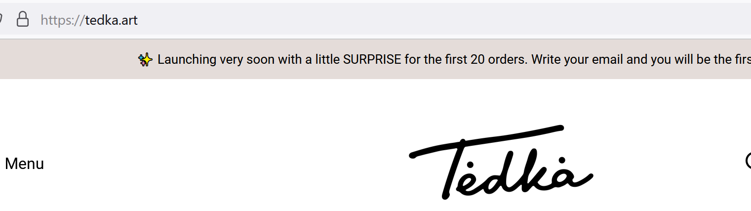

tedka.art
C'est ok pour moi
Si vos problèmes persistent, videz la cache de votre navigateur.
