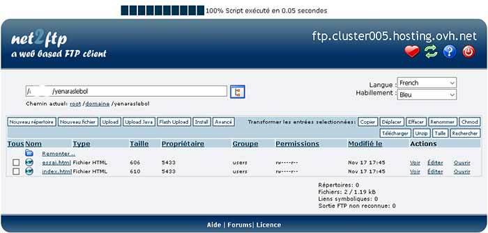

Sur ce domaine http://www.yenaraslebol.fr j'ai placé une page d'attente "index.htm" il y a plusieurs années contenant la simple phrase "Y en a ras le bol".
Voulant mettre en place un CMS j'ai uploadé les fichiers et pourtant c'est toujours ma page ci-dessus évoquée qui s'affiche.
J'ai donc contacté le support, ticket 9684408840, pour signaler le problème.
La réponse apportée m'a surpris, en fait une réponse qui ne résout rien, alors pour rendre le problème plus flagrant j'ai supprimé tous les fichiers du répertoire et remis deux fichiers, index.html contenant la simple phrase "Y en a ras le bol 2016" écrit en rouge et essai.html contenant la simple phrase "page essai html"
... et quand je vais sur le site c'est toujours la page index.htm qui s'affiche (alors que je l'ai supprimée) et si je précise dans la barre d'adresse les adresses complètes des pages, donc http://www.yenaraslebol.fr/index.html ou http://www.yenaraslebol.fr/essai.html j'obtiens alors
Not Found
The requested URL /index.html was not found on this server.
Vous comprendrez que je suis un peu agacé car ça dure depuis deux jours alors que j'ai relancé deux fois le support qui ne répond pas!
Alors j'écris ici puisqu'il n'est pas rare de constater que ce soit la seule façon d'obtenir des résultats ...

Bonsoir,
J'upload toujours avec Filezilla, là si j'ai mis une image de net2 c'était justement pour contrôler avec le ftp d'Ovh.
Actuellement je n'ai plus de fichier .htm comme on peut le constater sur l'image, seulement 2 html

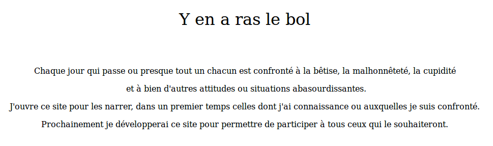

Je viens de remettre en place un répertoire qui y était avant que je ne vire tout et par exemple cette adresse fonctionne correctement : http://www.yenaraslebol.fr/docspublics/mediateur20080319.pdf
J'ai essayé de taper seulement le nom du répertoire du pdf : http://www.yenaraslebol.fr/docspublics/ et j'obtiens ceci:
C'est normal?
oui c'est normal, c'est la page index.htm du répertoire docspublics
