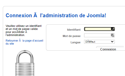

bonjour
je n'ai rien touché mais avec la covid il y a 6 mois que je ne mettais plus rien dessus
j'ai voulu ajouter une photo et
quand je passe par l'administrateur avec mon mot de passe
im me dit que mon mot de passe et mon identifiants ne sont pas valise

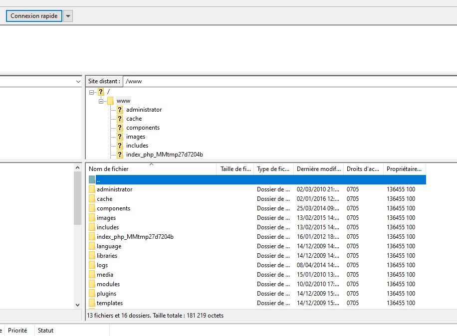

Je n'y connais rien je passe par le ftp pour voir mes fichiers
juste appris comment ajouter des photos ...du texte...des pages
je vois bien tous les fichiers de mon site

Ecrire un fichier **/www/index.html** contenant :
Bonjour, le site xxx est en réparation.
Retour bientôt sur nos écrans.

j'ai remplacé le fichier index par le nouveau fichier sans le sauvegarder le fichier d'origine et maintenant je n'ai plus du tout accès à mon site même avec les erreurs.

Le problème original vient de la présence d'une ligne vide à la fin du fichier de configuration. Il est résolu.
Concernant le fichier index.php une restauration est possible via les snapshots réguliers.
