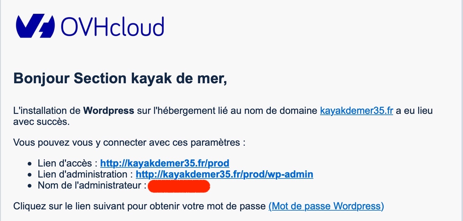

Le mail reçu d'OVH indique des adresses http au lieu de https et sans les www

Vous avez installé dans www.kayakdemer35.fr/prod/ et c'est une erreur.
Votre site apparaît plus ou moins vide pour le moment.

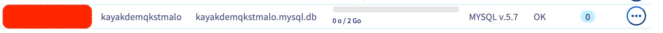

la base est bien installée et valide d'après les infos OVH
Mais je suis sans doute, voire certainement trompé en installant dans /www/prod/
Et j'ai sans doute aussi commis l'erreur d'installer en 1-click chez OVH
Comment puis-je rectifier le tir ?
