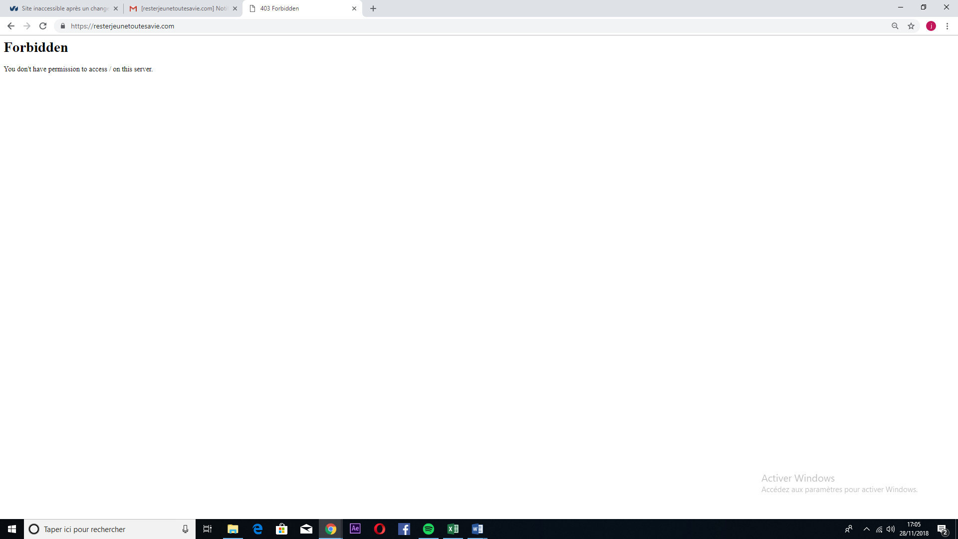

Je me suis mieux renseignée sur le forum et apparemment, beaucoup de personnes rencontrent un problème de connexion ponctuel. Lorsqu'elles tapent leur nom de domaine, leur site affiche "Forbiden".

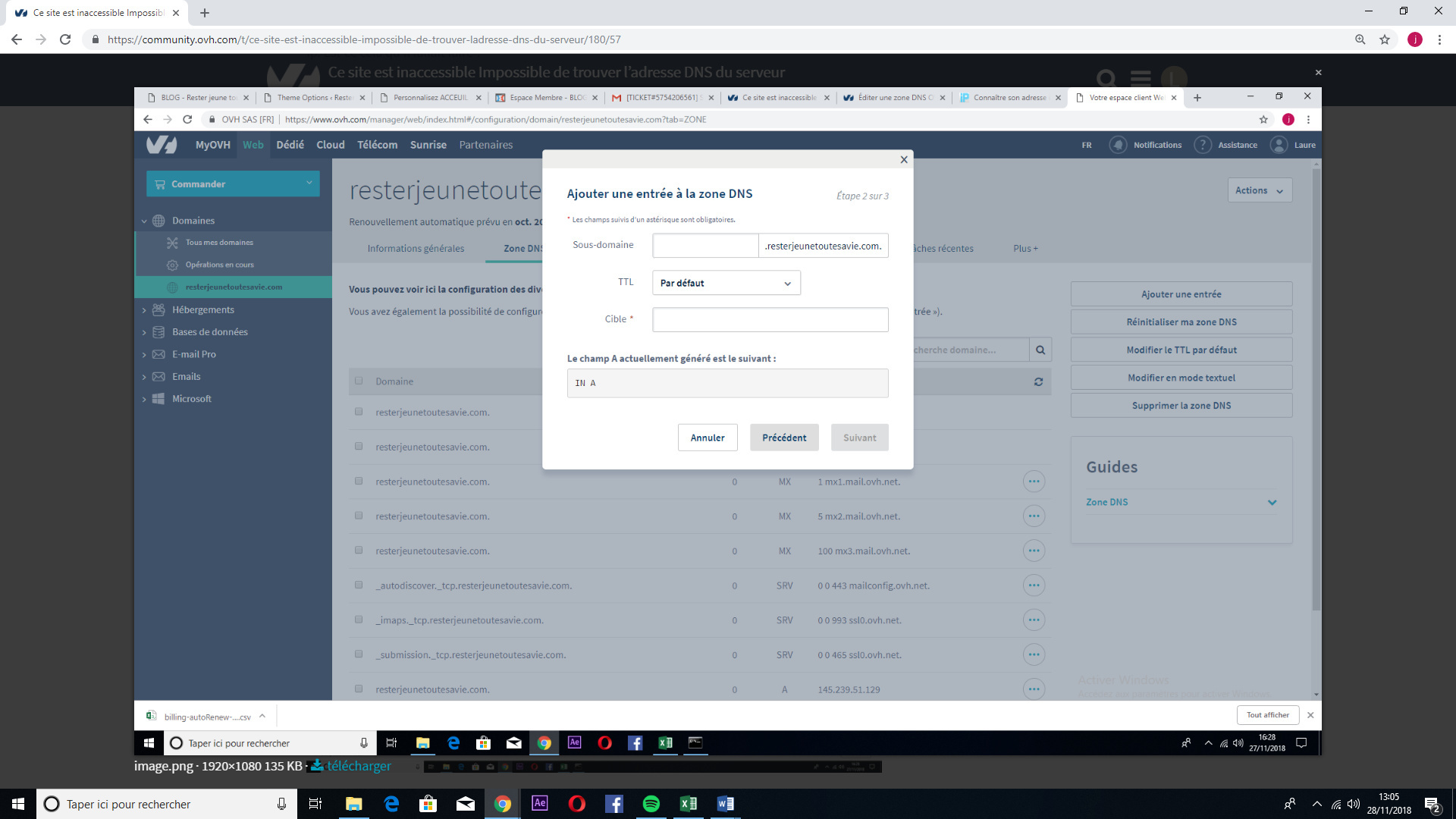

Certains disent qu'il faut Editer la zone DNS alors je me rend sur mon espace client et je m'apprête à Editer la zone DNS en y insérant mon adresse IP actuelle, est-ce cela qu'il faut faire ?
En fait, en me renseignant sur le forum j'ai vu que beaucoup de personnes étaient concernée par ce problème. Lorsqu'elles tapent leur nom de domaine, il est indiqué "forbiden" durant une à 30 minutes environ ce qui peut être problématique lorsqu'un client tente de se connecter. Alors certain disent qu'il faut modifier la zone DNS, dois je modifier la zone DNS en y insérant mon adresse IP actuelle ?
forbiden, erreur 403 n'a rien à voir avec une ip dans la zone!

Bonjour, le nom du site en panne est resterjeunetoutesavie.com, et la page est actuellement interdite "Forbiden 403". Certains disent qu'il faut changer quelque chose au niveau du serveur DNS et ajouter une entrée A.
Alors si il faut modifier le serveur DNS et ajouter une entrée A au nom de domaine, que faire une fois que l'on en est à cette étape ? Plus précisément que mettre dans la zone "cible" ?

403 ce n'est pas une zone mal configurée, la tienne est correcte:
```text
dig +short resterjeunetoutesavie.com SOA
dns112.ovh.net. tech.ovh.net. 2018101805 86400 3600 3600000 300 [3600]
dig +nocmd resterjeunetoutesavie.com A +noall +answer @ns112.ovh.net.
resterjeunetoutesavie.com. 3600 IN A 145.239.51.129
dig +short -x 145.239.51.129 -> full-cdn-01.cluster027.hosting.ovh.net.
dig +nocmd www.resterjeunetoutesavie.com A +noall +answer @ns112.ovh.net.
www.resterjeunetoutesavie.com. 3600 IN A 145.239.51.129
donc surtout ne la touche pas

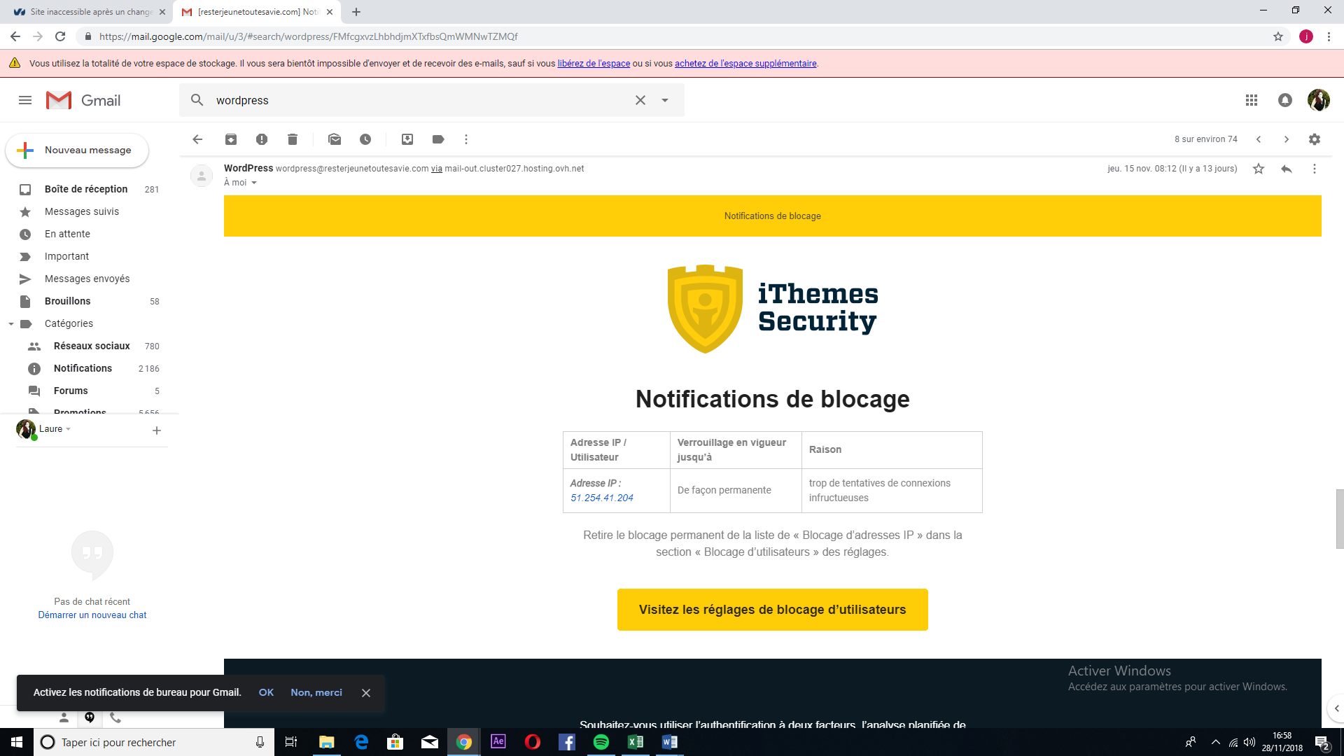

J'avais téléchargé par erreur une application sur mon téléphone qui a changé mon adresse IP et j'ai alors reçu 3 mails consécutifs de Wordpress me disant que mon site allait être bloqué temporairement jusqu'à ce que je reçoive un mail qui m'informe du blocage permanent.
J'ai alors compris que le problème venait de l'application est l'ai désinstallée immédiatement.

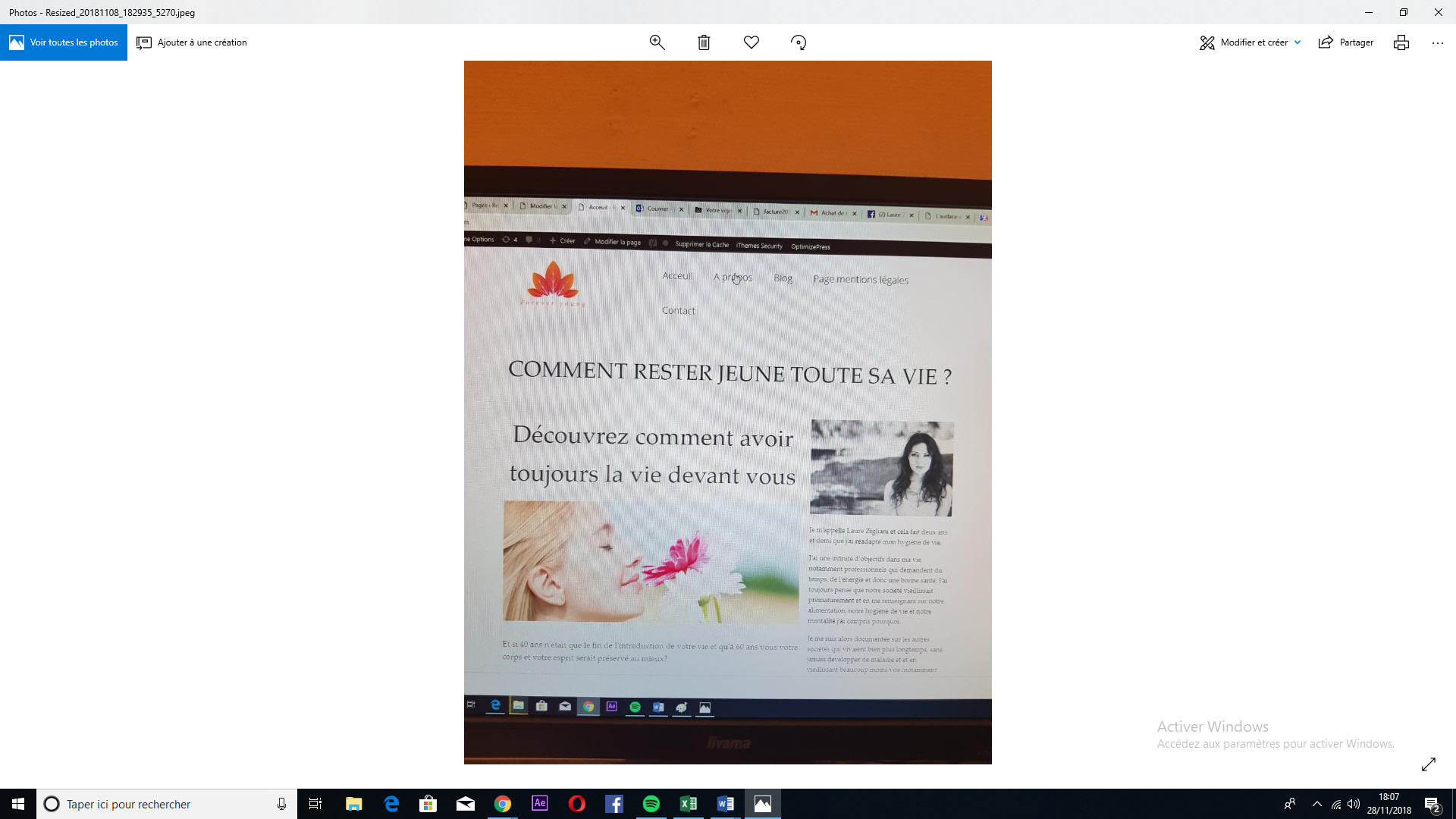

Seulement, souvent lorsque je parviens à me connecter, comme sur la capture d'écran que vous m'avez envoyée, le site n'est pas correctement agencé, les photos apparaissent par dessus le texte et le site n'est pas du tout présenté comme je l'ai originalement crée.

Donc ce problème n'est pas en lien avec le message de fermeture du site de wordpress ? Et êtes vous sûr que chez vous le site s'affiche correctement car il devrait s'afficher comme ça:
j'ai envoyé des copies de navigateur, je ne vais pas vérifier, c'est ton rôle
