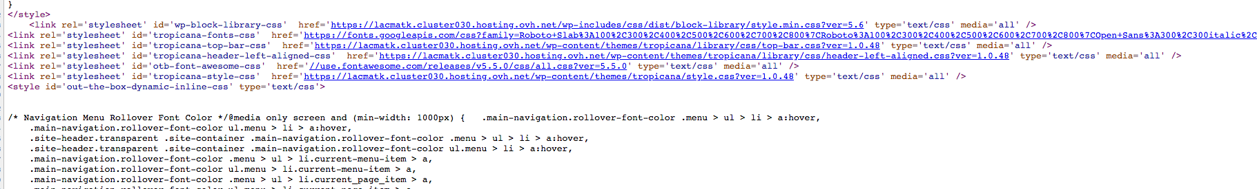

Il y'a encore plein de fichiers (css, javascript, icon, images ...) qui sont appelés avec "https://lacmatk.cluster030.hosting.ovh.net/" et bloqués. C'est pour ça que ton site s'affiche mal !
exemple

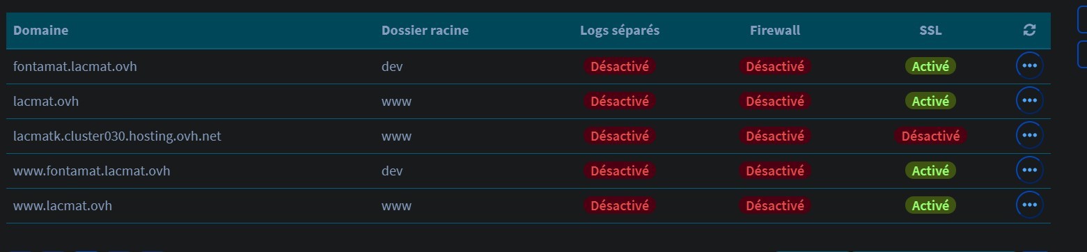

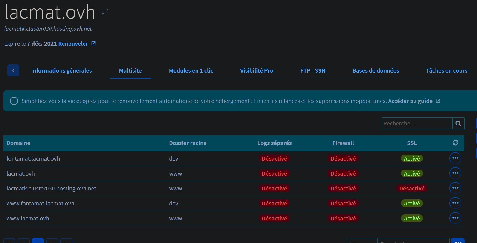

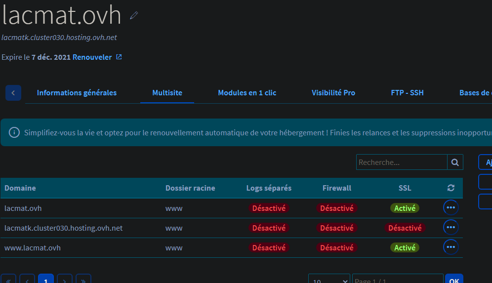

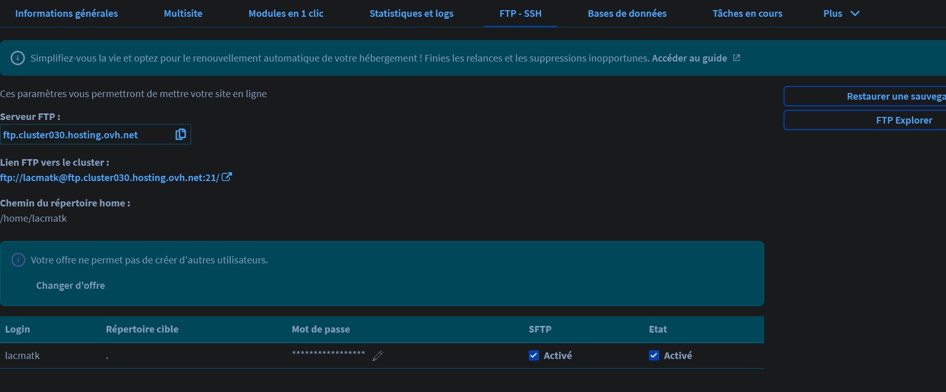

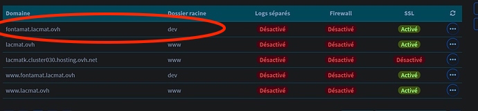

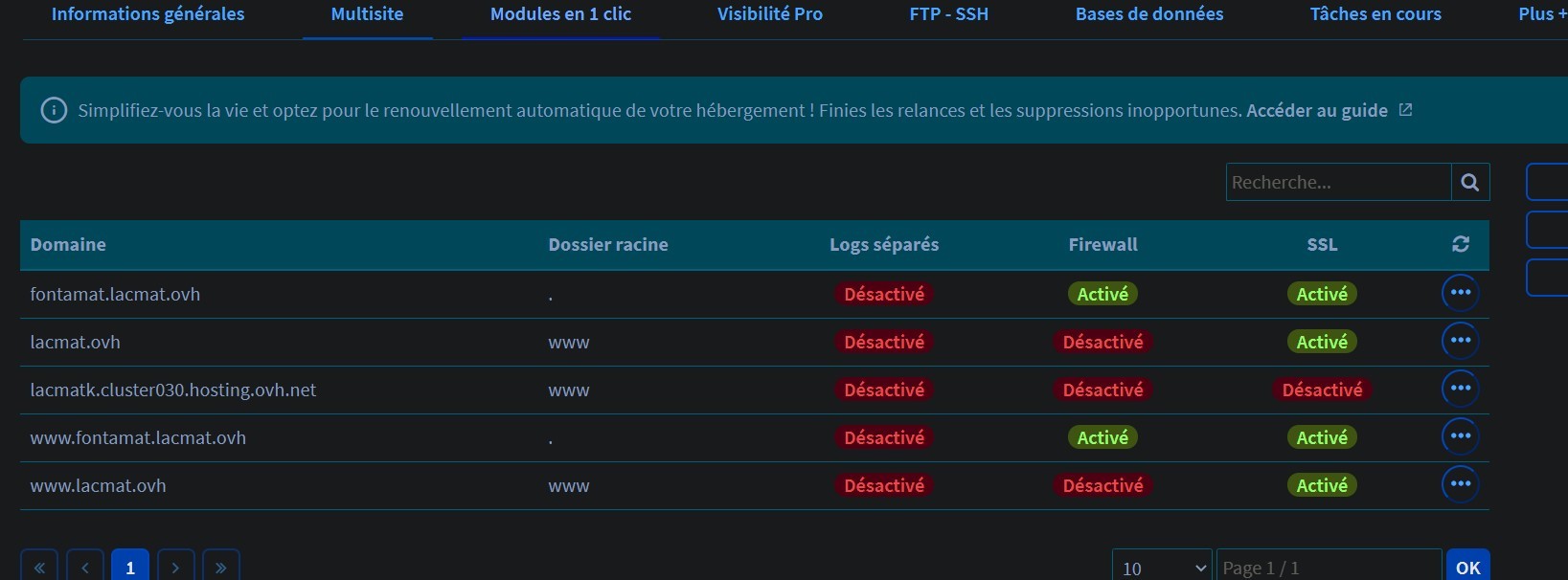

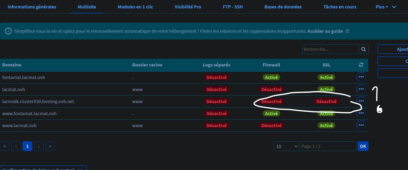

Par contre pourrais tu m'indiquer si mes réglages ovh sont corrects :
1 - est il normal que le ssl et le firewal de lacmatk.cluster030.hosting.ovh.net soit désactivé ,
2 - est il normal que le pare feu de lacmat.ovh soit désactivé ?
3 - est il nécessaire et utile d'avoir deux domaines ;
lacmat.ovh
et www.lacmat.ovh
4- pourriez vous m'expliquer à quoi sert le : lacmatk.cluster030.hosting.ovh.net
5- comment faire pour supprimer les sous domaines :
fontamat.lacmat.ovh
et www.fontamat.lacmat.ovh

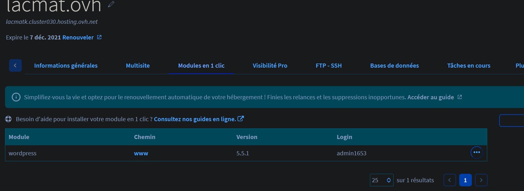

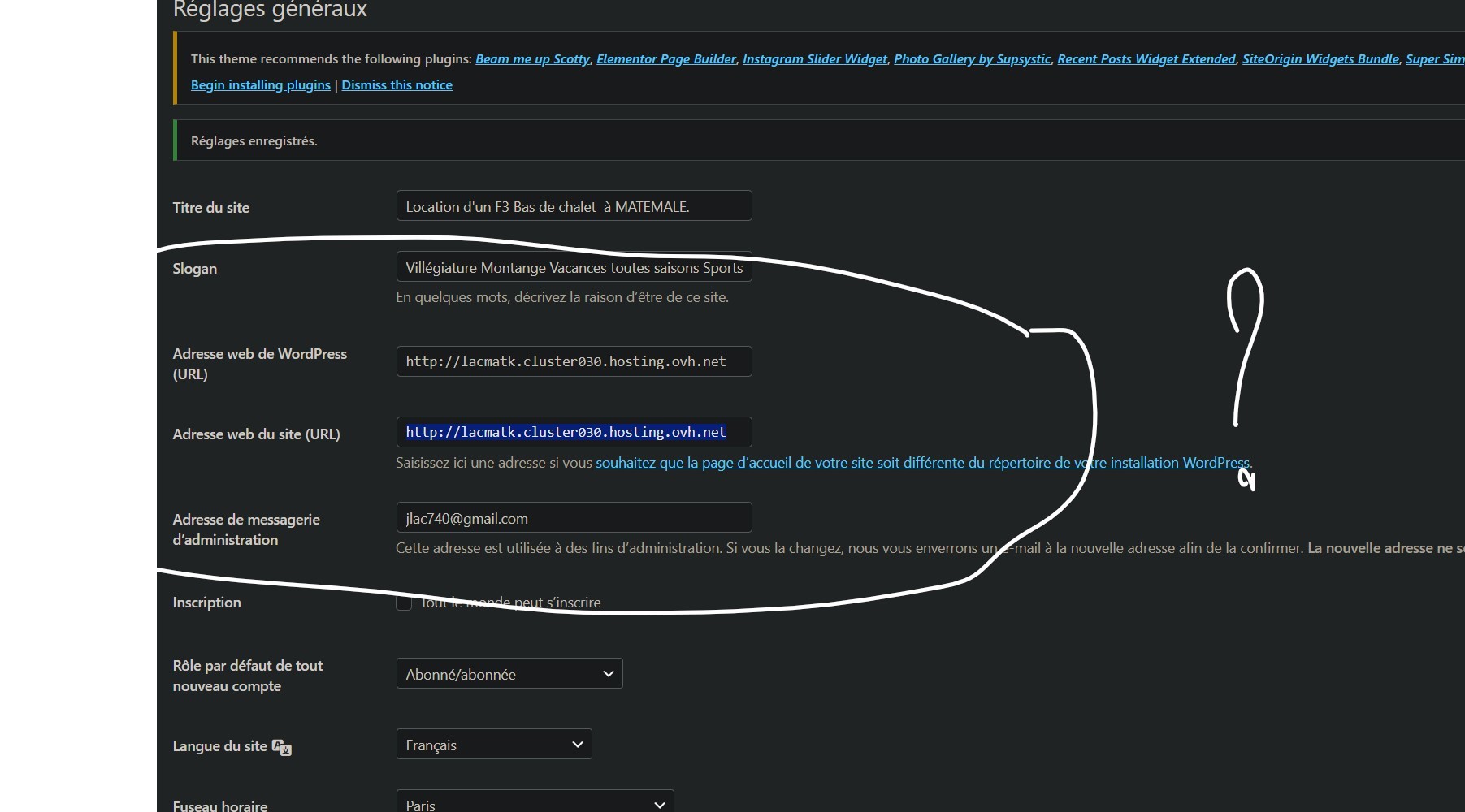

ci joint la capture d'écran
Ne pas toucher.
C'est l'adresse physique de votre site au sein d'OVH.
lacmat.ovh
et www.lacmat.ovh
Non ce n'est pas absolument nécessaire mais un pratique courant car les gens qui tapent manuellement l'adresse de ton site utilisent parfois "www" parfois pas.
Par contre il vaut mieux de forcer via .htaccess l'un ou l'autre.

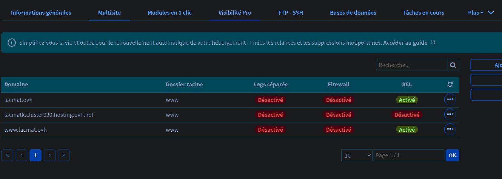

j'ai réussi à supprimer les deux sous domaines.
faut il forcer l'acces sécurisé sur les deux domaines lacmat.ovh et www.lacmat.ovh
la config du cluster ssl et firewall est elle normale ?

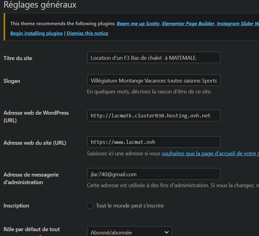

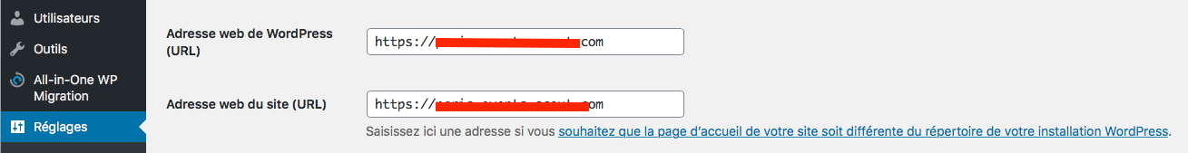

le réglage du futur site sous wordpress serait il correct de la sorte (capture jointe) et particulièrement l'adresse web de wordpress url qui pointe sur le cluster non sécurisé : http://lacmatk.cluster030.hosting.ovh.net
merci pour toutes ces réponses

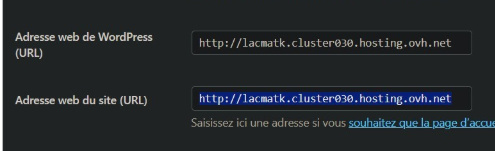

Non il faut aussi mettre "https://www.lacmatk.ovh" dans "adresse web de wordpress "
Oui, il vaut mieux laisser le firewall désactivé, il pose parfois des problèmes avec des CMS comme WP
bonjour M.,
Merci tout d'abord pour les réponses

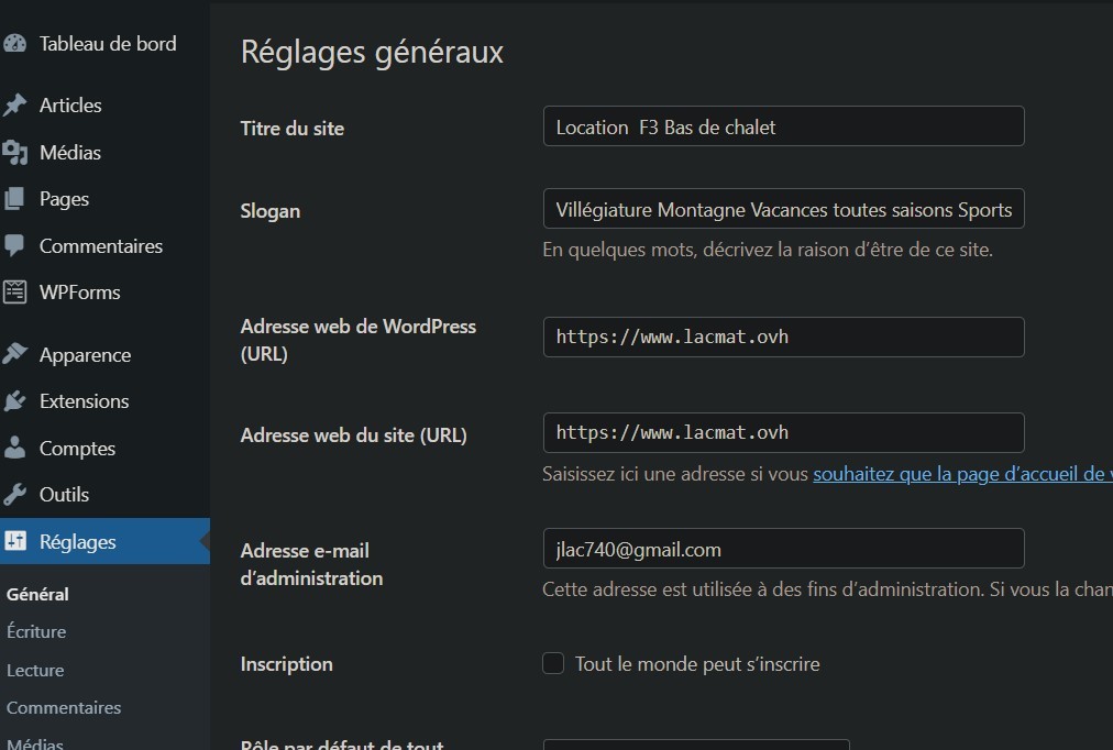

Ok j'ai modifié l'adresse web de wordpress en https://lacmat.ovh (je n'ai pas mis le k à la suite de lacmat...
par contre et si j'ai bien compris il faut désactiver le firewall sur les 3 domaines
-lacmat.ovh
- lacmatk.cluster030.hosting.ovh.net
- www.lacmat.ovh
(voir capture jointe)
merci pour la réponse

ok j'ai fait la manip avec l'extension beterr search replace, c'est presque tout bon pour l'instant mais les liens des menus sont rompus, je pense...et même en supprimant les menus et en les refaisant, je n'arrive pas à débloquer la situation.

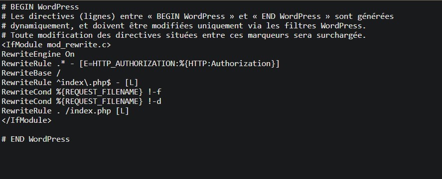

1- Je pense qu'il faut rédiger le .htaccess sous wordpad, mais à quel niveau faut il mettre :
à la racine \, au niveau du www ou bien dans quel dossier ?

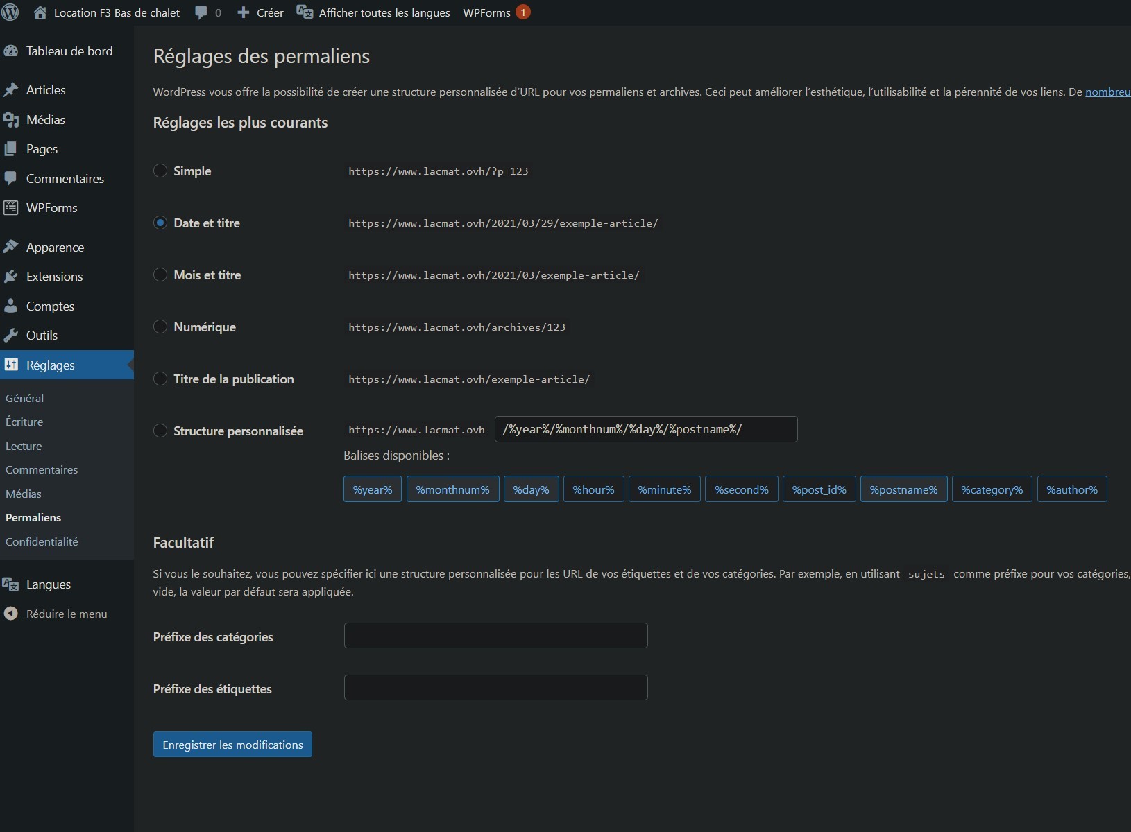

2- pourriez vous m'éclairer sur le réglage des permaliens voir capture jointe et me dire si c'est correct ?
Bonjour @JeanL22
Surtout pas sous Wordpad. utiliser un éditeur de texte pur tel que BLOCNOTE.
www/.htaccess

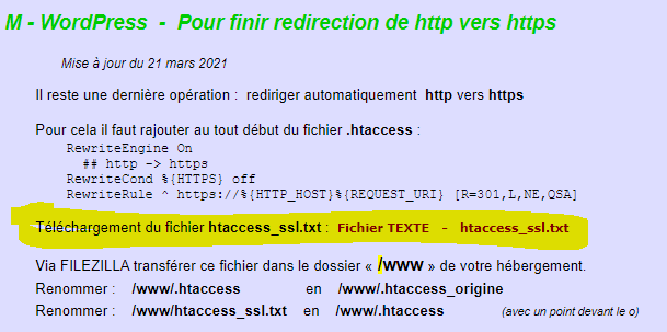

Pour forcer le "www" et https sur votre site actuel vous pouvez utiliser le code suivant dans .htaccess
RewriteEngine on
## no-www -> www
RewriteCond %{HTTP_HOST} !^www\.
RewriteRule ^ https://www\.%{HTTP_HOST}%{REQUEST_URI} [R=301,L,NE,QSA]
## http -> https
RewriteCond %{HTTPS} off
RewriteRule ^ https://%{HTTP_HOST}%{REQUEST_URI} [R=301,L,NE,QSA]
Mais avec un éditeur "neutre" comme Notepad ++ pour Windows je crois (je ne connais pas bien Windows)

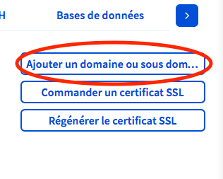

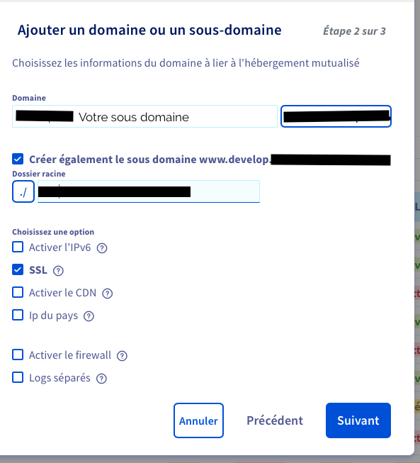

Pour créer un sous-domaine pour site test ou développement :
Dans le manager -> hébergements -> multistes
Ajouter domaine sous domaine
Et remplir les champs p.ex
"domain" = votre sous-domaine avant ".lacmat.ovh"
dosier racine autre nom que "www" qui doit déjà exister p. ex "dev" qui sera créé automatiquement (si je ne me trompe pas)
- Ensuite demander le SSL Let'sencrypt dans le manager pour le sous-domaine
et régénérer le certificat.

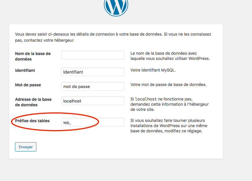

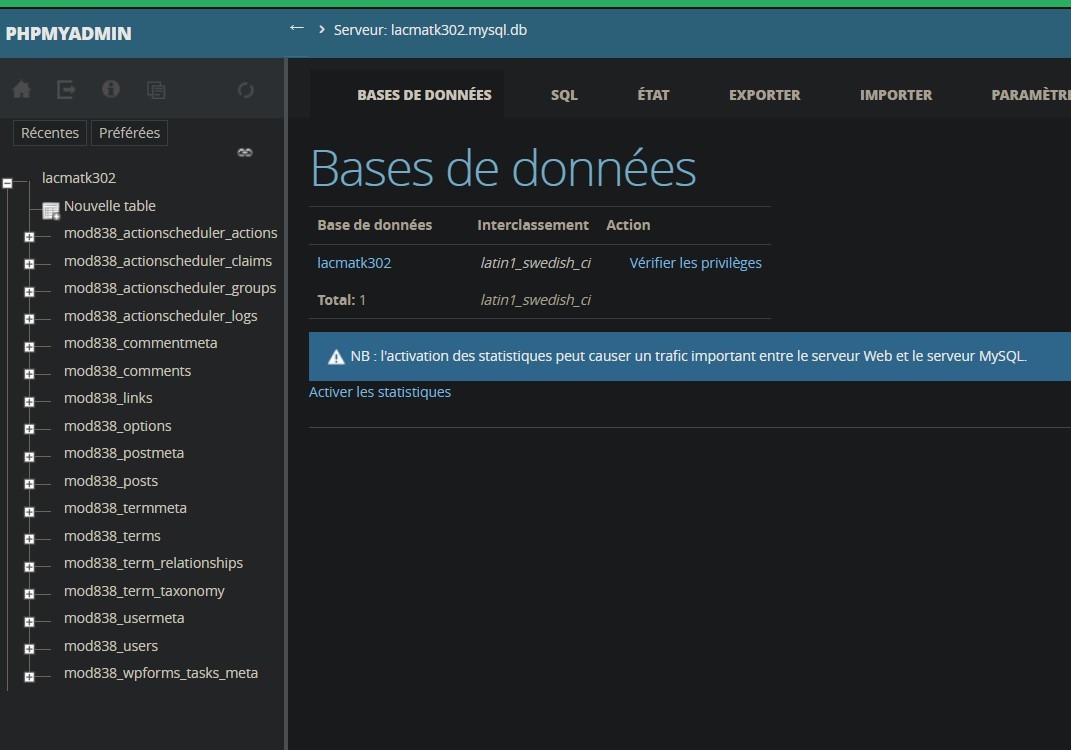

**Attention** quand même si vous n'avez qu'une seule base de donné il ne faut pas utiliser le préfix pré-rempli "wp_" mais utiliser un autre p. ex "wp2_"

Ensuite naviger avec votre navigateur sur le sous-domaine créé et remplir les cases demandés.

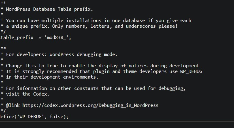

Attention quand même si vous n'avez qu'une seule base de donné il ne faut pas utiliser le préfix pré-rempli "wp_" mais utiliser un autre p. ex "wp2_"
je n'ai pas su trouver où je devais apporter ces modifications :il ne faut pas utiliser le préfix pré-rempli "wp_" mais utiliser un autre p. ex "wp2_"

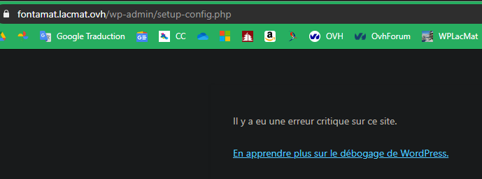

par contre le site ne s'ouvre pas...certainement la conséquence...
voir capture jointe...avec toutes mes excuses...

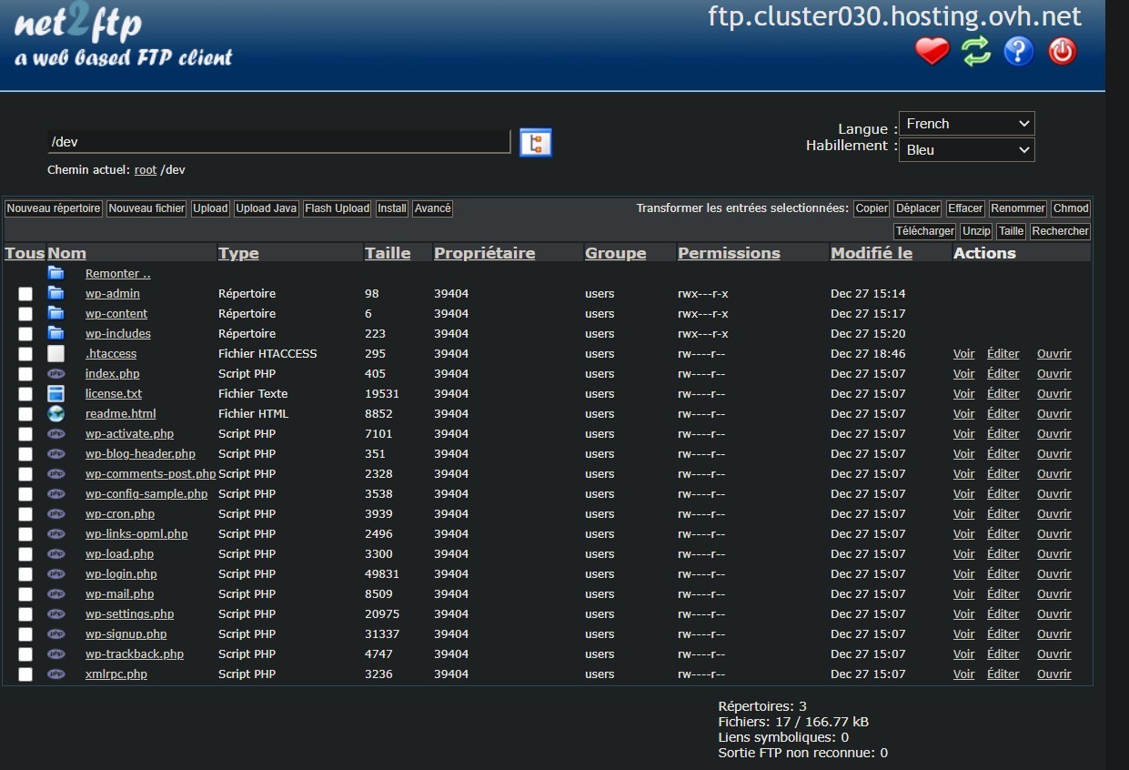

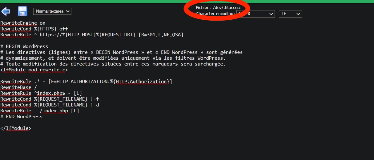

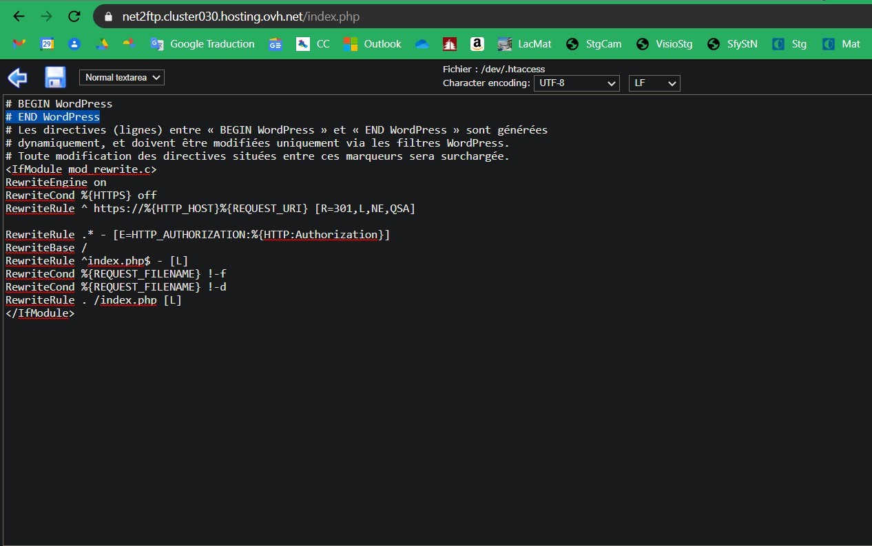

j'ai rajouté le fichier .htaccess sur le dossier dev...

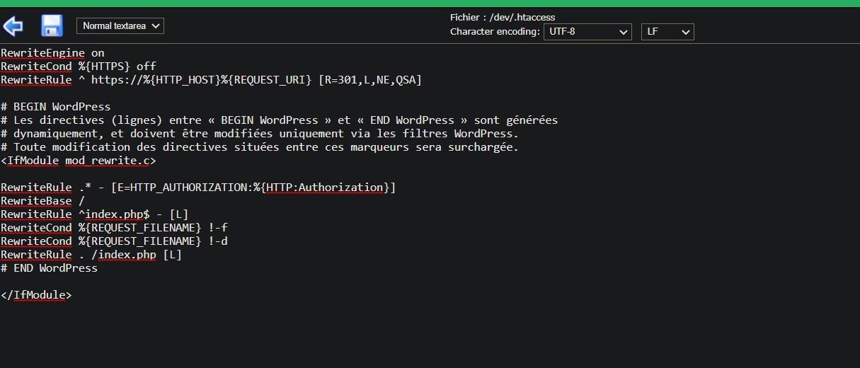

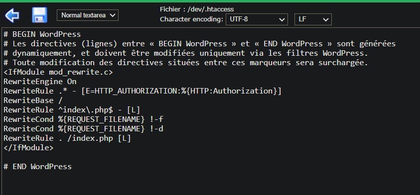

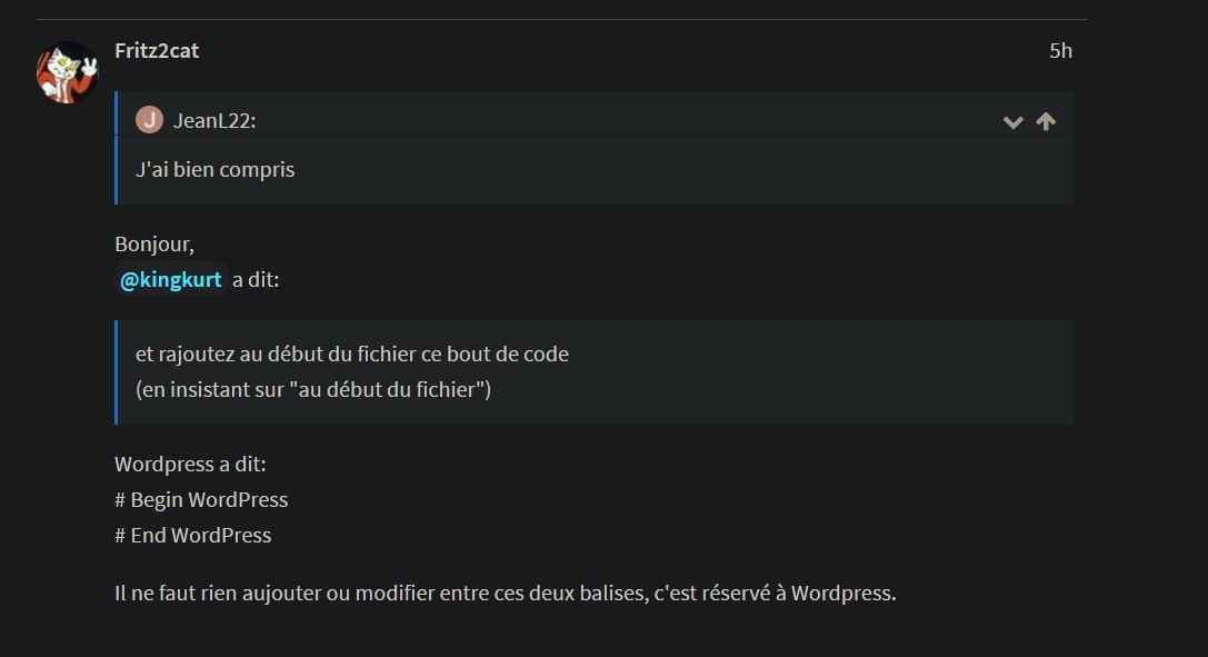

Vous avez rajouté (ou modifié) le .htaccess avant l'installation ou après ?
Et si votre sous-domaine est `https://fontamat.lacmat.ovh` sans "www"
il ne ne faut pas mettre
## no-www -> www
Le .htaccess complet devrait être le suivant
# BEGIN WordPress
RewriteEngine On
RewriteBase /
RewriteRule ^index\.php$ - [L]
RewriteCond %{REQUEST_FILENAME} !-f
RewriteCond %{REQUEST_FILENAME} !-d
RewriteRule . /index.php [L]
# END WordPress
j'ai rajouté le .htaccess sur le dossier dev après l'installation de wordpress.
Je viens donc d'écraser ce fichier en le remplaçant par la nouvlle version que cvous me donnez, mais j'ai toujours la meme erreur.
Comment puis je ouvrir le nouveau WPress pour effectuer les modifications wp2_
Merci pour votre réponse
J'ignore si mon sous domaine est en https ?
Je ne comprends pas trop comment vous avez installé le 2ème WP !
Regardez d'abord si l'ancien site www.lacmat.ovh fonctionne encore correctement et si vous avez encore accès au wp-admin de ce site !
- Ensuite pouvez vérifier via FileZilla dans les dossiers de **deux sites** le fichier "wp-config" si la ligne
`$table_prefix = 'wp_';`
est bien different
Il n'est pas important si c'est = `wp_` ou `=wp2_` ou `= autreChose_`
l'import est qu'ils ne soit pas les mêmes.

pour l'install du 2ième wp, j'ai téléchargé le zip wp et je l'ai décompacté en local puis transféré avec filezilla comme indiqué je vius joins une capture du dossier dev. A aucun moment j'ai installé quoique ce soit c'est paut être là le problème....
2- le wp-config du premier site existant existe bien dans le www (voir capture ci après mais comme vu sur la capture précédente il est absent dans le dossier dev.
Remarque : j'ai l'intention de refaire le site avec un autre thème car la page d'accueil les polices ne sont pas nettes ou plutôt bien visibles (du aux thème choisi).
Donc si la rectification présente vous demande trop de temps et de patience...à mon égard, je peux détruire ce premier site ainsi que la base de données et tout refaire avec le nouveau theme oceanwp... sur le premier domaine lacmat. Même si le site n'est plus opérationnel durant la reconstruction ce n'est pas bien grave...
3- le premier site fonctionne parfaitement
C'est étrange !
Par contre le problème ne semble pas venir de `$table_prefix`

Comme ça semble un peu compliqué de trouver la raison pourquoi l'installation a échoué et comme dit plus haut.
Allez zur votre base de donnés via PhpmyAdmin (lien dans le manager)
et effacez tout les tables qui commencent avec `wp_` et uniquement ceux.
Ensuite allez via FTP dans votre dossier "dev" et effacer tout les fichiers.
Apres vous pouvez télécharger un WP vierge et le transférer tout les fichiers dans votre dossier "dev"
sans rien changer ou ajouter. Les modifications du .htaccess se font après installation !
Ensuit naviguez avec votre navigateur sur https://fontamat.lacmat.ovh (sans ou avec www) et remplissez tout les champs
apparemment, il n'y a aucune table wp_ voir capture jointe
C'est bon mission accomplie....wordpress est bien installé et fonctionne !

J'abuse encore un petit peu de votre disponibilité :
1- est il normal que le deuxième wordpress installé hier sur le sous domaine n'apparaisse pas dans le module1cli d'ovh (voir capture jointe) c'est un détail...
2 - sur tous les domaines (capture jointe ) et sous domaines le pare feu ovh n'est pas activé, je crois que vous m'avez dit que cela valait mieux ainsi car cela pouvait poser problème, mais je voulais savoir si cela concernait un domaine particulier (celui d'ovh ou bien tous...
merci pour vos réponses
oui
C'est par site (selon la ligne dans multisite)
oui, j'ai bien compris que c'est pas site, mais faut il activer le firewall ou pas et/ou sur quels sites ?
merci pour votre réponse
On a déjà vu des situations conflictuelles entre le firewall et les CMS tel que Wordpress
Si vous activez le firewall, gardez ça dans un coin de votre mémoire.
ok merci beaucoup

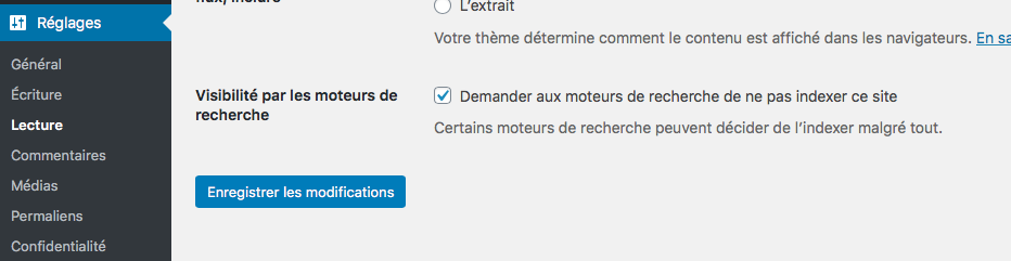

Encore un petit conseil :
Pour votre 2ème site franchement installé et qui vous sert si j'ai bien compris pour developper et tester.
Je vous conseil de cocher dans WP admin :
"Visibilité par les moteurs de recherche : Demander aux moteurs de recherche de ne pas indexer ce site"
sous "Réglages" --> "Lecture"
Sinon les moteurs de recherche risquent d'indexer votre deuxième site et par la suite nuire au référencement de votre "vrai site"
merci beaucoup pour votre aide et vos conseils de pro.
je viens de modifier l'option pour les moteurs d e recherche pour le wp test du sous domaine

bonjour M.,
Je reviens vers vous, car je viens de me rendre compte que le sous domaine où je fais mes tests et où j'achève la reconstruction de mon futur site n'obeit pas aux règles ssl et ouvre en http...
je vous joins la capture du .htaccess que j'ai mise en racien du dossier DEV.
Je vous remercie pour votre aide
Probablement vous avez fait l'installation du site dev en http et non pas en https
Vous pouvez changer dans WP admin -> réglages
Adresse web de WP et Adresse web site en "https"
Et pour forcer le https dans le .htaccess rajouter
juste après
`RewriteEngine On`
Néanmoins pour un site de développement qui n'est pas censé d'être référencé par les moteurs de recherche le https n'est pas si important !
Merci beaucoup, c'est fait les réglages étaient corrects...j'ai modifié le .htaccess conformément à vos indications.
Merci et bonne journée.

@kingkurt a dit:
> et rajoutez au début du fichier ce bout de code
(en insistant sur "au début du fichier")
Wordpress a dit:
# Begin WordPress
# End WordPress
Il ne faut rien aujouter ou modifier entre ces deux balises, c'est réservé à Wordpress.

Cela ne fonctionne toujours pas, cache vidé etc...voici mon .htacess :
# BEGIN WordPress
# END WordPress
# Les directives (lignes) entre « BEGIN WordPress » et « END WordPress » sont générées
# dynamiquement, et doivent être modifiées uniquement via les filtres WordPress.
# Toute modification des directives situées entre ces marqueurs sera surchargée.
RewriteEngine on
RewriteRule .* - [E=HTTP_AUTHORIZATION:%{HTTP:Authorization}]
RewriteBase /
RewriteRule ^index.php$ - [L]
je vais étudier pas à pas le guide que vous avez conçu et je vous signalerai les différences/anomalies que je trouverai.
Je vous en remercie par avance.
Cordialement
jean lacreu
sachez que je n'ai aucune urgence
Laissez tranquille le bloc délimité par Begin Wordpress et End Wordpress, vous allez tout fou* en l'air ...
Pourquoi avez-vous déplacé la ligne END Wordpress tout en haut ?
Relisez:
erreur cela ne fonctionne toujours pas non plus avec lacmat.ovh
Bonjour @JeanL22
Voir --> **https://www.wordetweb.com/word-et-web/WORDPRESS-guide-installation-de-WordPress-premier-domaine-chez-OVH-FR.htm">CMS - WordPress - Guide Installation chez OVH**
Dans le paragraphe **M - WordPress - Pour finir redirection de http vers https**
Tu as un lien vers un fichier .htaccess qui contient cette redirection :
C'est ce que j'ai déduit/compris certainement à tort dans la capture jointe d'un échange...pardonnez mon incompétence
Je modifie le .htaccess directement sous ovh avec le FTP Explorer et la fonction Editer...voir capture jointe
# BEGIN WordPress
# END WordPress
<IfModule mod_rewrite.c>
RewriteEngine on
RewriteBase /
Je vais vous remettre les lignes dans l'ordre où elles se trouvaient avant (sauf erreur de ma part)

Et ensuite après avoir remis cela en ordre, je vous invite à aller dans votre admin Wordpress, modifier Permalinks, et à chaque changement de Permalinks, constater l'impact que ça a sur ce fichier, et que ce que vous avez mis en-dehors de la section réservée à Wordpress n'est pas altérée.
Fichier : /dev/.htaccess

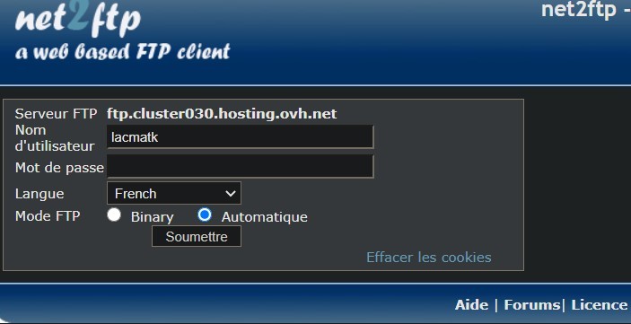

J'ai regardé dans nos anciennes messages privés. Etes vous sûr d'avoir modifié le .htaccess du site en ligne et non pas du site pour développement ?
j'ai modifié le ftp.cluster030.hosting.ovh.net ...
je vous joins les captures des différents composants
ci joints les capture de ce que je crois être les permalinks
Il faut aller dans le dossier "www" et modifier le .htaccess !
Là vous avez modifié le .htaccess dans "dev" qui contient le site
fontamat.lacmat.ovh et qui force parfaitement le https
voici le www .htaccess en capture jointe ...
Je pense que ce serait plus rapide que vous me le modifiez vous m^me plutôt que je vous fasse perdre du temps à vous demander où placer le code...toutes mes excuses.
Je vous joins ci après la copie également :

Il faut juste mettre tout en haut AVANT
`#BEGIN WordPress`
RewriteEngine on
Alors
RewriteEngine on
#BEGIN WordPress
... et le reste

Les modifs via l'éditeur sont valable, mais il y a moins de risques à :
* Transférer le fichier en local
* Faire une copie de sauvegarde,
* Faire la modification de fichier avec BLOCNOTE
* Renvoyer le fichier sur le serveur OVH.
Tu auras ainsi toujours une copie de secours chez toi.

J'avais fait mon installation sans aucune aide, en aveugle... jusqu'au moment où dans l'impasse j'ai eu recours au forum...)
Là j'ai foncé tête baissée en exécutant tes manips et j'ai désactivé l'option G2 délégation sécurisée...alors que le travail d'ajout de la dns était fait...mais je n'ai pas pu désactiver et annuler cette action...Je vais attendre demain matin...
Encore merci pour tout et bonne soirée
C'est bon j'au réactivé la délégation sécurisée, apparemment tout est ok.
Merci beaucoup JL
C'est bon, tout est ok, et fonctionne appemment correctement.
J'ai réactivé la délégation sécurisée, (que j'avais désactivée par erreur) apparemment tout est ok.
Merci beaucoup JL
