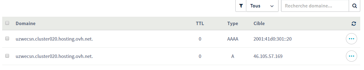

tes Ipv6 sont erronées
manager Ovh/domaines/zone DNS:
modifie les deux entrées AAAA en changeant le 23 final par **20** -> **2001:41d0:301::20** ```
C'est déjà 20
J'ai rien d'autre qui s'affiche dans cet onglet d'ailleurs
```text je t'ai montré que non
```text
dig +trace +nodnssec www.salomequeyla.com SOA | grep 'IN[[:blank:]]SOA[[:blank:]]'
3600 IN SOA dns19.ovh.net. tech.ovh.net. 2019110801 ...
depuis le 8 novembre j'imagine
tu indiques deux lignes de domaines **SANS RAPPORT** avec ton site... ```
J'en sais rien je n'y connais rien en tout cas moi je n'ai que ça qui apparaît, et il est indiqué que mon nom de domaine est relié au domaine uzwecsn.cluster020.hosting.ovh.net.
Un soi disant professionnel m'a laissé avec ça donc je ne sais pas a quoi correspond tout ça
Et ça n'a jamais fonctionné donc je ne vois pas le rapport avec le 8 novembre :/
le 8 novembre est la date où la dernière modification a été faite
anormal
on peut avoir une copie d'écran complète de manager Ovh/hébergement/multisite ?
J'ai normalement trouvé le problème : le nom de domaine est sur un autre compte OVH dont je n'ai pas les identifiants... et est bizarrement relié a cet autre compte avec l'adresse uzwecsn.cluster020.hosting.ovh.net.
Il suffirait que j'y accède pour modifier les entrées AAAA mais n'ayant pas les identifiants mon problème ne peut être résolu.
