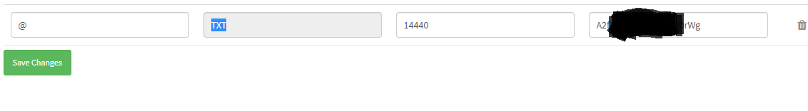

Merci pour la réponse, si j'ai déjà renseigné la valeur champ TXT chez le fournisseur du domaine
je le répète : pas de token dans la zone DNS donc cela ne peut pas fonctionner.
Vous **DEVEZ** mettre le token dans la zone DNS.
la capture du token je sais si c'est correctement fait ou pas ?

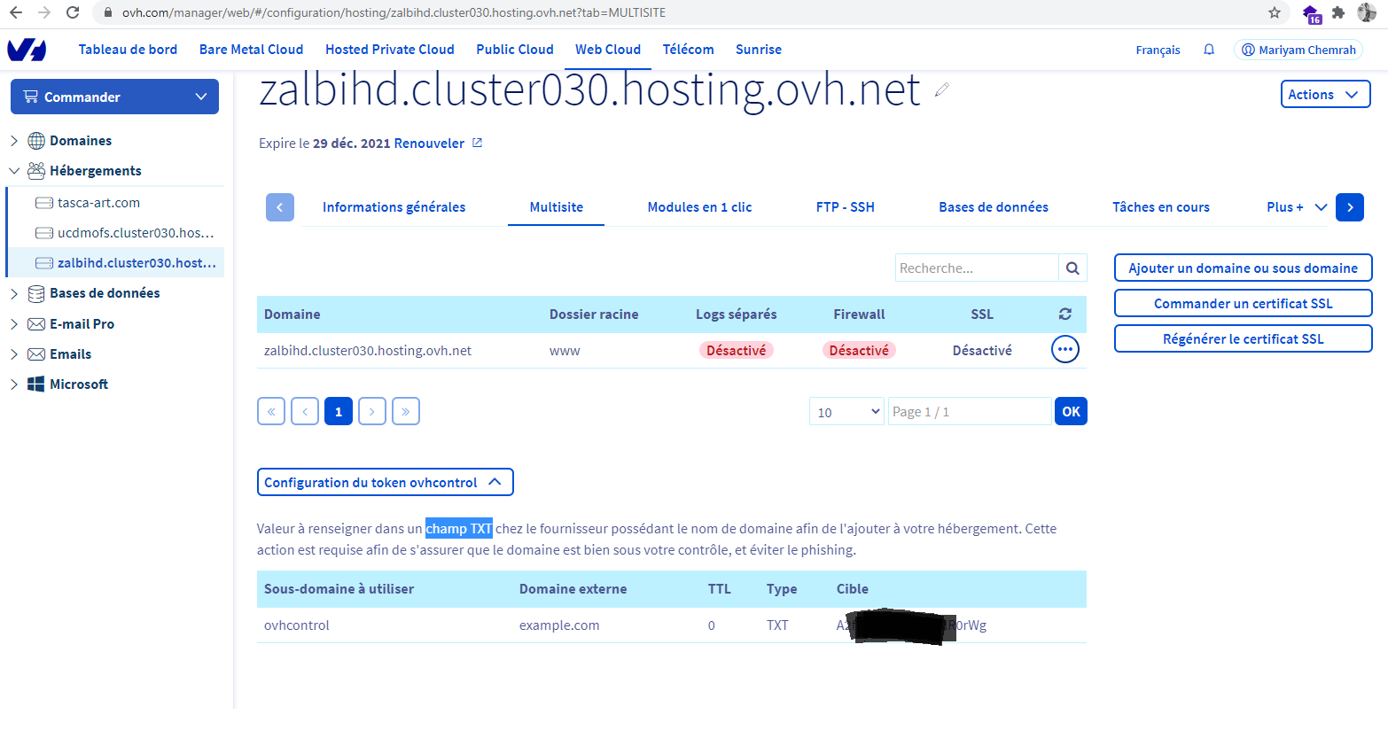

Voici la capture de mon manager
déjà avant toute chose, masquer le token ne sert à rien vu qu'il est public est c'est "mODmyRUYHagNcHesYqwcDw".
Et ensuite non il est pas bien fait vu que vous avez mis "@" à la place de "ovhcontrol".
Du coup il faut changer, puis redéclarer les sites dans la section "multisite".
Si jamais cela se fait de nouveau supprimer il faut patienter 4H à cause du TTL de 14440 secondes.
