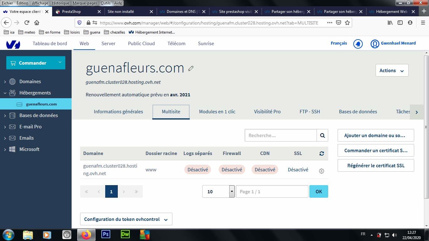

une copie d'écran de manager Ovh/hébergement/multisite/ ?
ça s'explique...
* [ajouter un domaine]
* la case avec le www... doit être cochée
* comme dossier racine: **`www`**
* cocher SSL activé
* valider
* attendre 5 mn
* [commander un cerificat ]
* gratuit
* si pas possible, [régénérer]

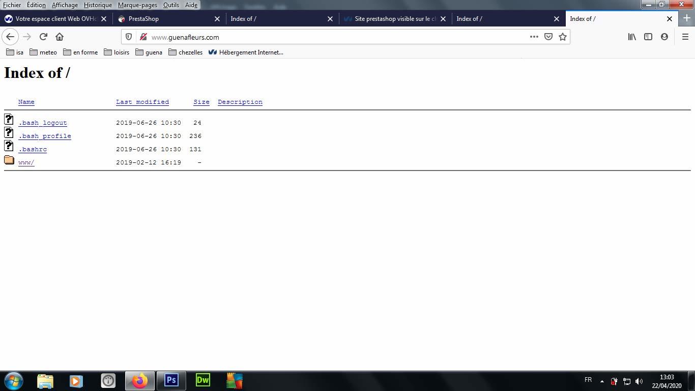

y a encore une erreur : il a pas pris en compte le dossier www du coup on est "au dessus" ....
ah j'ai oublié de te préciser, le dossier racine: **www** (et non '`.`')
et je peux le modifier ou du coup ?
oui bien sûr, il faut

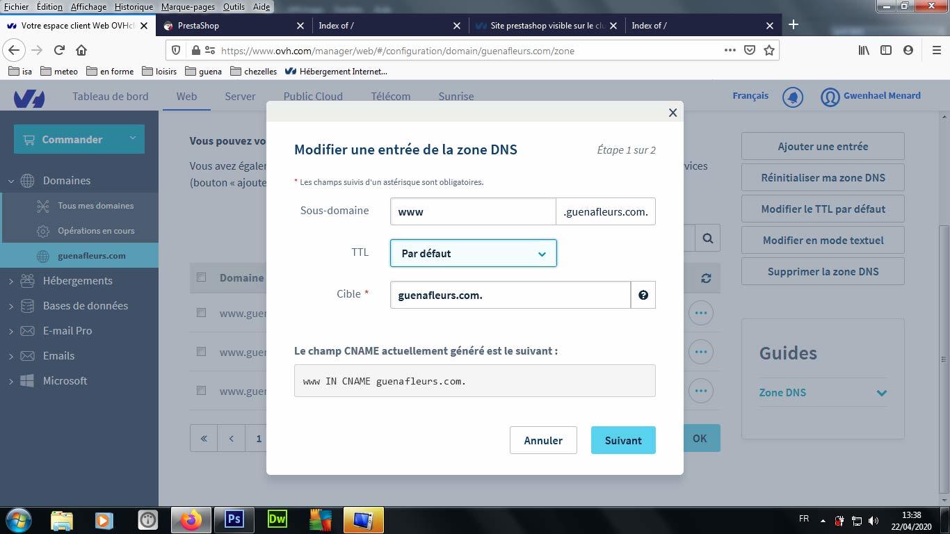

faut t il, dans la zone dns du domaine, que je supprime et que je recommence en spécifiant le dossier www ou que je réinitialise ou une autre solution ?
non tu modifies les deux lignes que tu as créées, avec `www` au lieu de `.`
j'suis perdue, tu peux etre plus précis ?
ici ?
non, là c'est la zone DNS
depuis le début, on parle de manager Ovh/hébergement/Multisite
