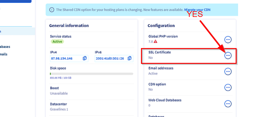

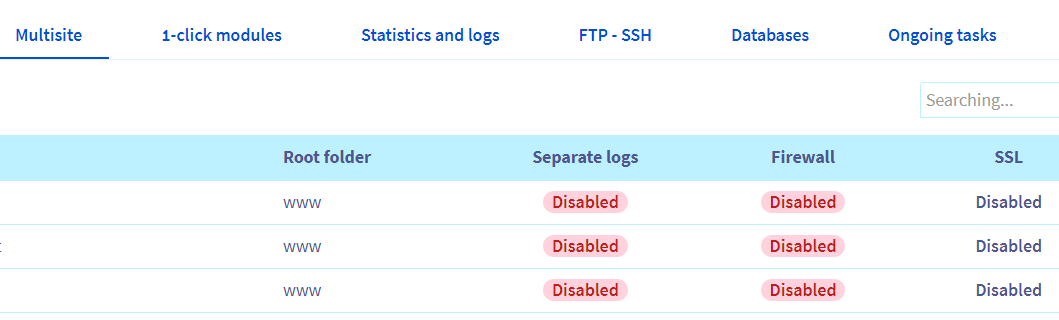

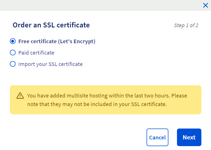

Cependant, je rencontre actuellement un problème lors de l'activation d'un certificat SSL gratuit. J'obtiens le message d'erreur suivant : 'Vous avez ajouté un hébergement multisite au cours des deux dernières heures. Veuillez noter qu'ils ne peuvent pas être inclus dans votre certificat SSL.'
Avez-vous une idée de ce que cela signifie ou de la manière de résoudre ce problème ?

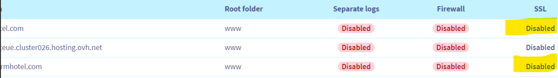

Activer les SSL pour :
et ceci aussi:
merciiiiiiiiiiiiiiiiiiiiiiiiiiii c'est bon
merciiiiiiiiii c'est ca
