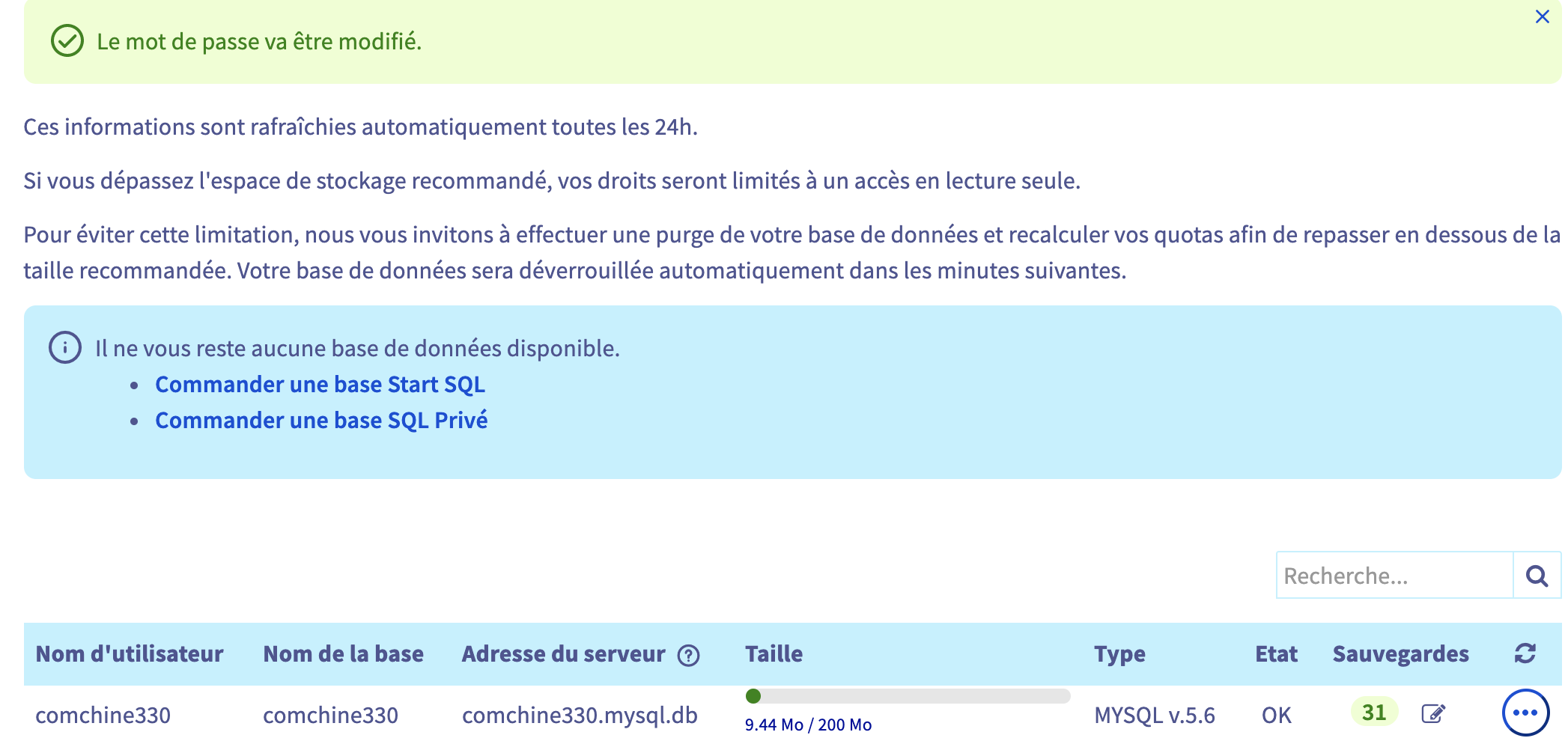

je t'avais demandé de vérifier que ta base n'était pas vide, c'est le cas?
on peut voir un copie d'écran de manager Ovh/hébergement/base de données?

donc la base est potentiellement ok
tu peux te connecter dans la bae avec phpMyAdmin?
tu vas voir une série de table commençant par lds caractères et underscore, par exemple `mod567_`
c'est le préfixe de tables
vérifie dans le fichier `wp-config.php` que ce préfixe et ok, par exemple
