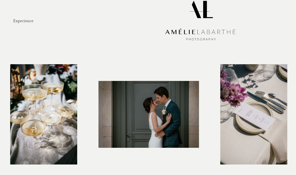

Je vois que votre site fonctionne à nouveau, mais il n'y a que la version anglaise :
Qu'avez-vous faire pour tout remettre en service ?
Oui ! Je me suis fait aider de quelqu'un qui s'y connait et ça a été réglé très vite ! Merci mille fois pour votre aide :-)
(oui...mon site n'est qu'en anglais !)
