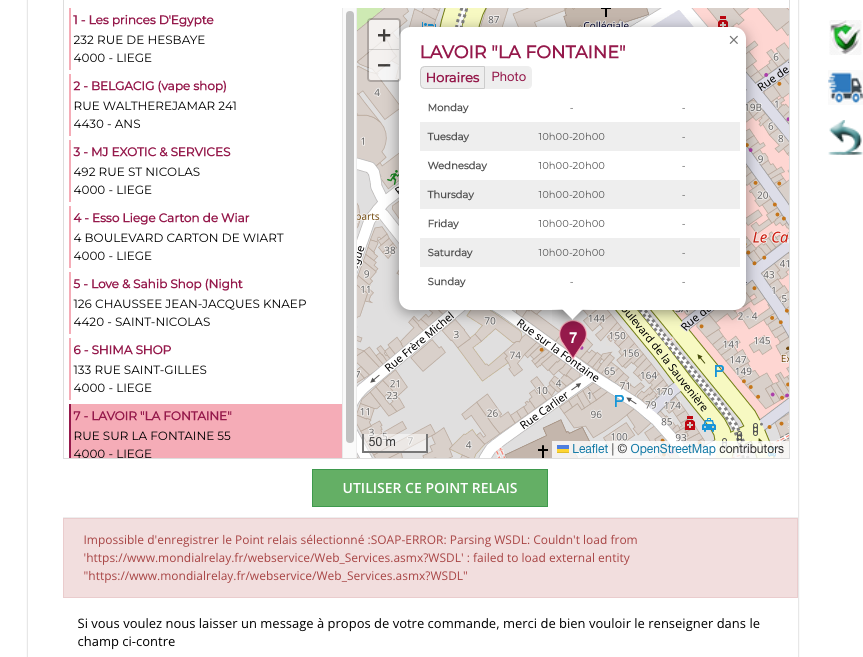

Bonjour a tous
j'ai le problème similaire avec un module.
Connexion invalide : SOAP-ERROR: Parsing WSDL: Couldn't load from 'http://www.mondialrelay.fr/webservice/Web_Services.asmx?WSDL' : failed to load external entity "http://www.mondialrelay.fr/webservice/Web_Services.asmx?WSDL"
lors de selection d’un point relay (Voir l’annexe)
Je suis sur un mutualité. php 7.2

J’ai le meme problème depuis hier avec mon module MR, je n’ai absolument rien modifié et il fonctionnait la veille.
On dirait que OVH a fait des modifications sans prévenir...
Comment remédier au problème ?
