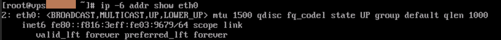

Je viens de mettre à jour mon VPS 2018 SSD 3 qui tourne sous Arch et j'ai le soucis suivant:
Je ne peux accéder mon VPS que par le KVM, donc je ne peux faire que des captures d'écran. Le VPS est complètement inaccessible autrement, je ne peux même pas pinger l'adresse IPv4.

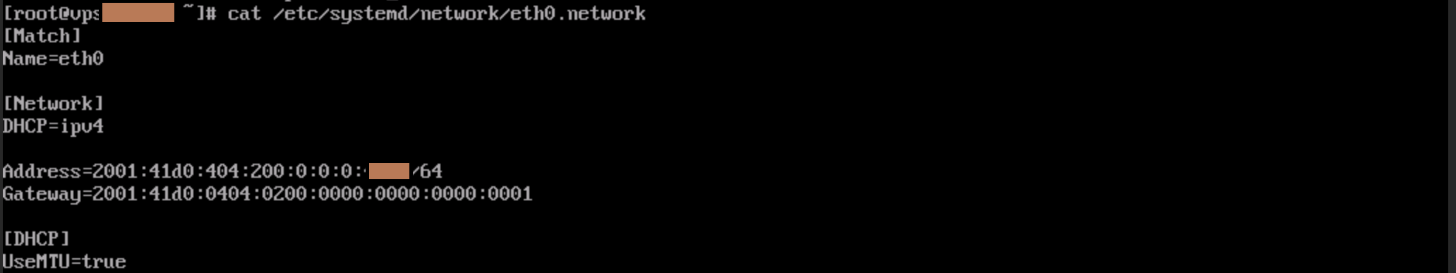

Voici la configuration pour eth0:

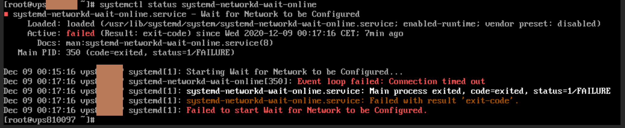

Malheureusement c'est configuration ne semble pas prise en compte:

vous n'auriez pas le même soucis que ici ? => https://community.ovhcloud.com/community/fr/reseau-casse-sur-vps-depuis-maj-ip-route-vide?id=community_question&sys_id=abb5f10c9d5e4e901e11a21128f2cf5a
Oui, ça semble être le même problème que j'avais posté dans le lien donné par janus57.
La version 247.1-1 de systemd a un bug sur le service systemd-networkd.
Pour l'instant, la seule solution que j'ai trouvée est de downgrader systemd à la version qui était installée avant la dernière mise à jour (retour de 247.1-1 à 246.6-1). J'ai aussi ajouté un "IgnorePkg=systemd" dans /etc/pacman.conf afin que lors des prochaines mises à jour, la nouvelle version ne soit pas réinstallée.
À noter que malheureusement, pacman n'autorise pas de blacklister une version particulière d'un paquet. Du coup, faudra surveiller l'arrivée d'une nouvelle version, qui normalement intègre déjà le patch résolvant le bug.
Oui merci, il s'agissait bien de ça. Je pensais pas avoir une réponse aussi rapide, vous êtes incroyable.
Je n'étais pas tombé sur le sujet avec mes mots clefs de recherche.
Je vois que le bug est corrigé et qu'il y a une nouvelle version de systemd disponible dans les repos arch. Je vais tenter l'update mais pas sans avoir fait mon snapshot avant.
Je viens de finir la mise à jour avec la dernière version de systemd et le problème semble résolu. Je ne garantie pas forcément le résultat, mais sur mon système je n'ai pas eu de soucis.
AH, j'avais pas vu. Je ferai pareil rapidement alors. Merci.
Oui c'est comme ça aussi que j'ai résolu le problème avec le KVM du Control Panel. Pacman garde automatiquement des anciennes versions des packages pour cette raison.
