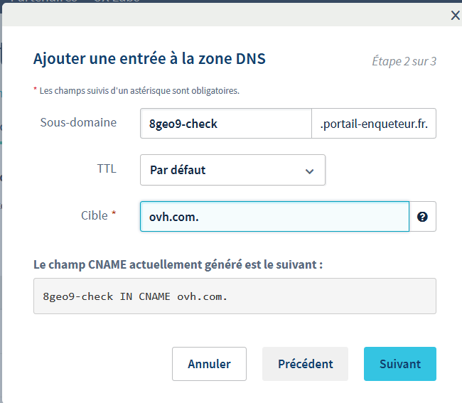

Je vais dans l'interface d'administration de mon domaine, "ajouter une entrée", de type "Cname".
Je suppose que je dois renseigner la cible, mais comment ?
L'infobulle du E-Mail pro me fournit ceci : 8geo9-check.portail-enqueteurs.fr vers ovh.com.
J'ai tenté de saisir 8geo9-check.portail-enqueteurs.fr. dans le champ "cible", mais j'ai eu droit à un message d'erreur :
"Une erreur est survenue lors de l'ajout de l'entrée à la zone DNS. (A CNAME RR for a root record is not allowed)"...
J'arrête d'y aller à tâtons et je demande aux pros !!!
Merci pour votre aide

Possible de faire une capture d'écran de ce que vous faites pour la création du CNAME ?
En refaisant la manip pour faire la capture d'écran, je crois que j'ai finalement compris ce qu'on attendait de moi...
(je suis confus...)
Ceci a l'air d'être accepté :
Merci de vous intéresser à mon cas !
Voilà normalement c'est ça.

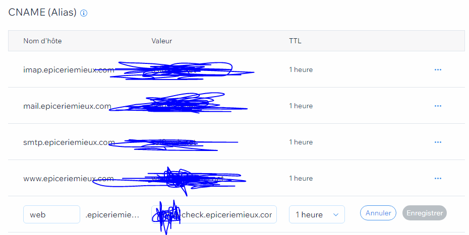

Bonjour, je suis dans le même cas, je dois faire un lien de ovh vers Wix. Quand vous dites tapez "58ovh-check" , il faut juste taper dans le champ Wix pointe vers "58ovh-check" ou il faut taper plus? car j'ai ceci comme message sur OVH: "1check.lapetitenenette.comcheck.lapetitenenette.com" -> je tape "uu8ju-check" uniquement?
> 58ovh-check
moi je dis rien
c'est Ovh qui te donne un CNAME à ajouter pour vérifier
si je te comprends, tu dois juste saisir
`uu8ju-check` (*sans le point) cible `ovh.com`
