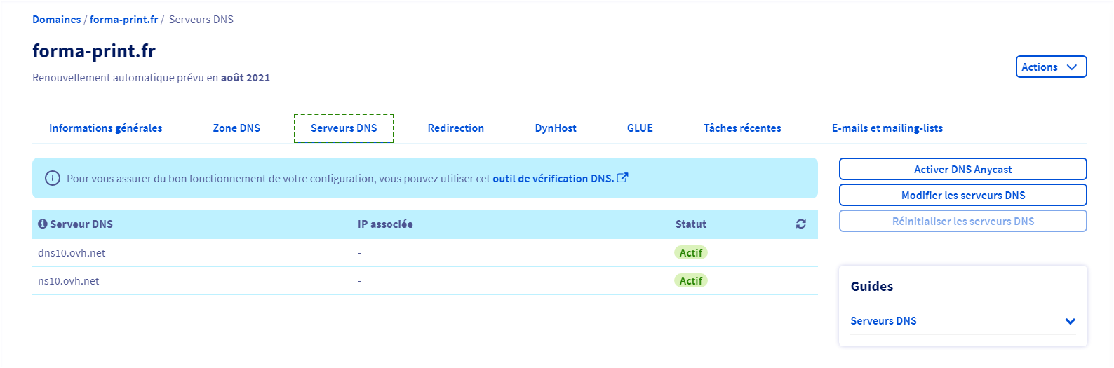

Depuis hier, j'essaie de rediriger un domaine externe ( mais chez OVH) forma-print.fr sur mon herbergement multi-site 213.186.33.24
Au niveau de la configuration forma-print.fr, j'ai créé les deux entrées de type A et AAAA ( je n'en ai pas d'autres) ainsi que le TXT "ovhcontrol". Je retrouve bien les redirections qui semblent correctes.

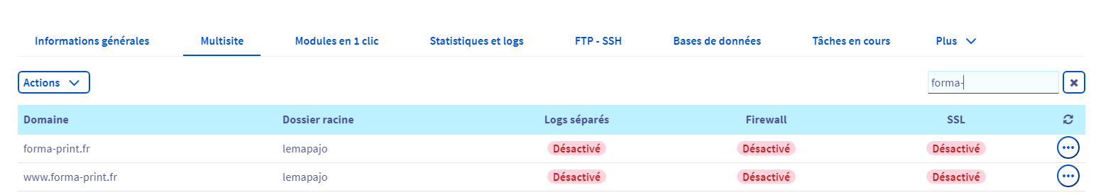

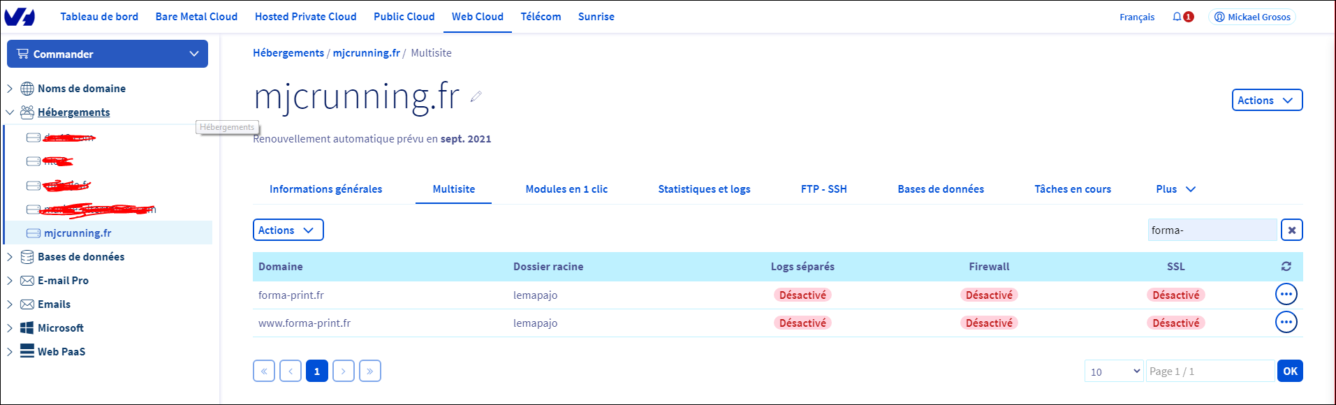

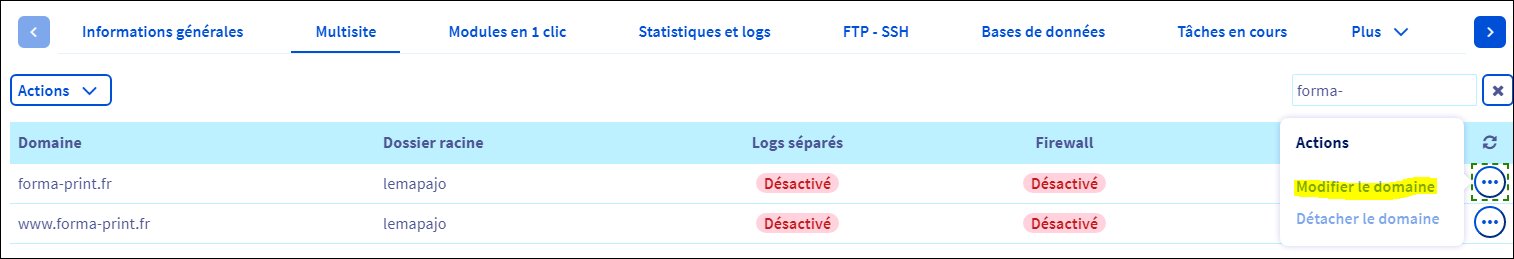

Du coté de mon hébergement principal, j'ai ajouté le domaine mais je n'ai toujours pas la possibilité de "Modifier le domaine" qui est grisé. Cela m'intrigue! :

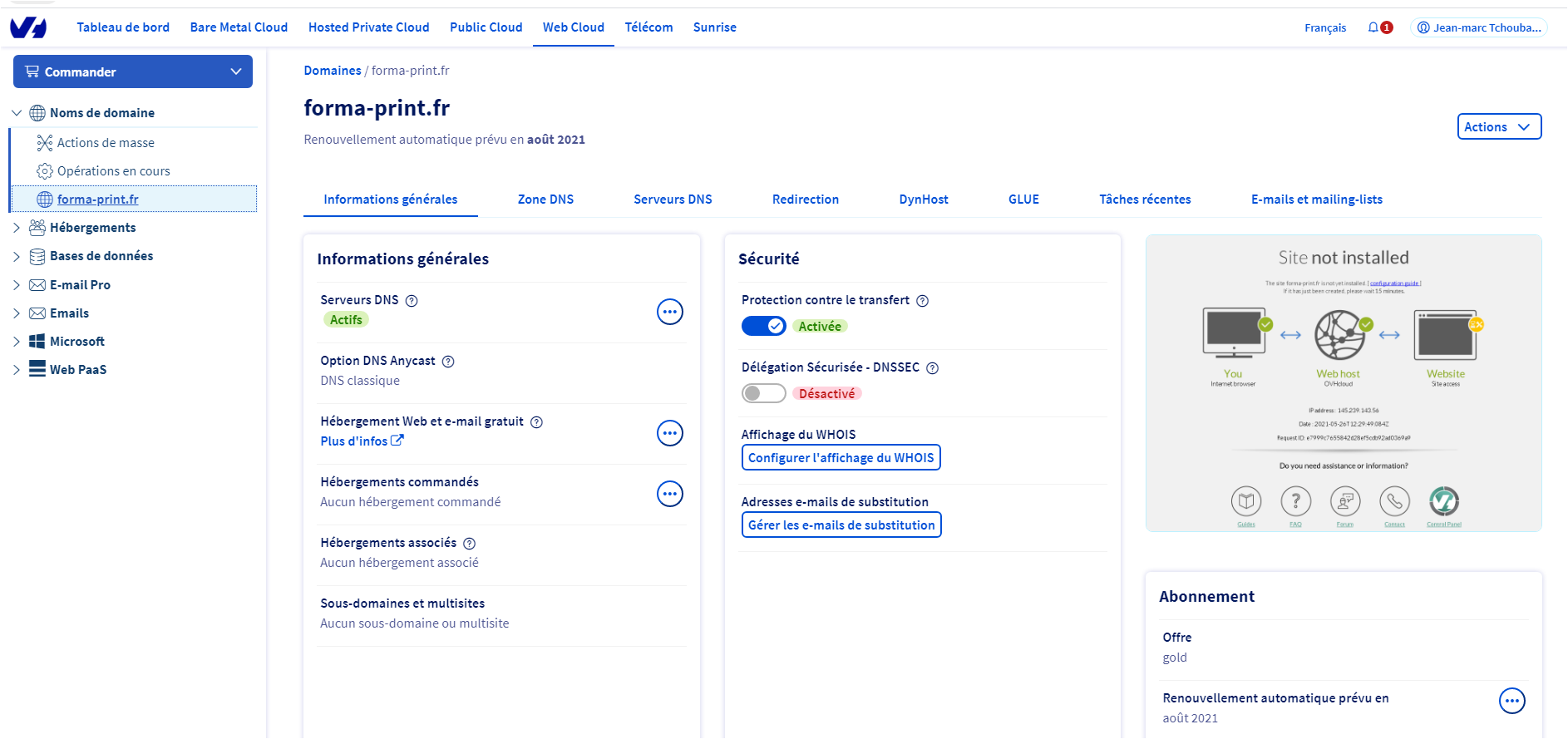

Le plus génant est que j'ai toujours un vilain "Site not installed" qui bloque au niveau du "website"

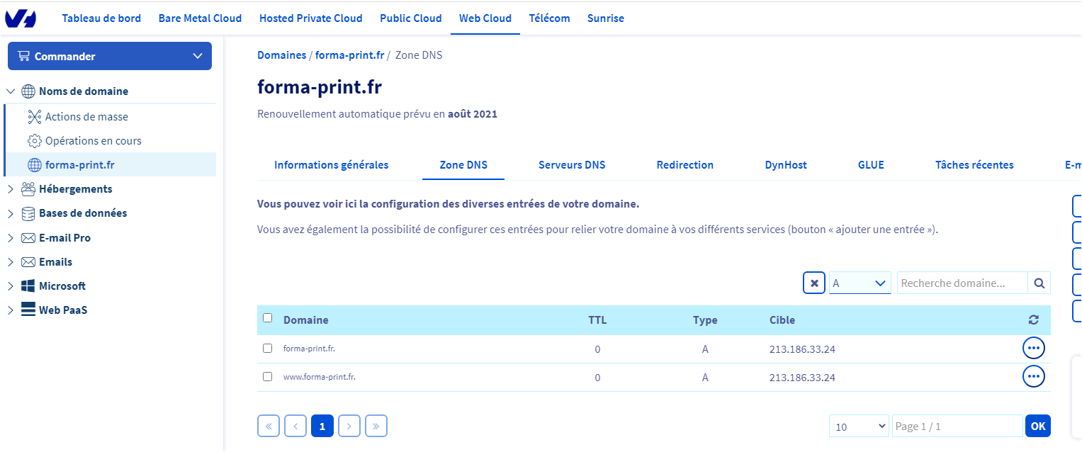

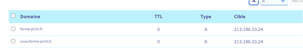

Pouvez-vous nous faire une copie d'écran de la **page entière** avec un filtre des " **A** " :

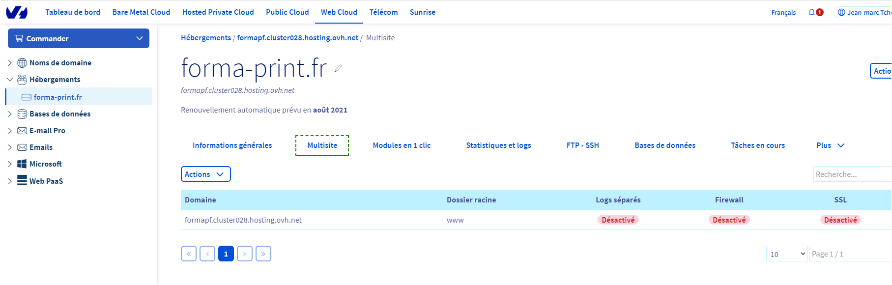

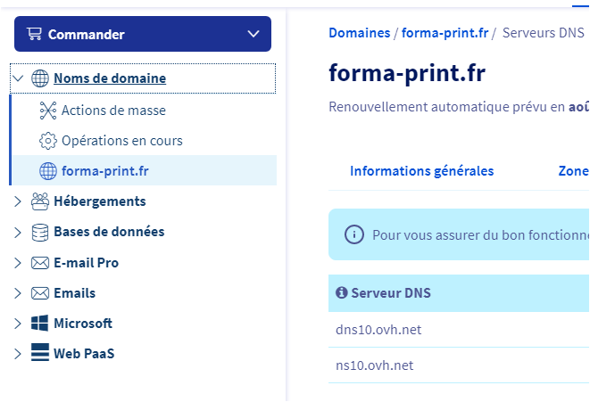

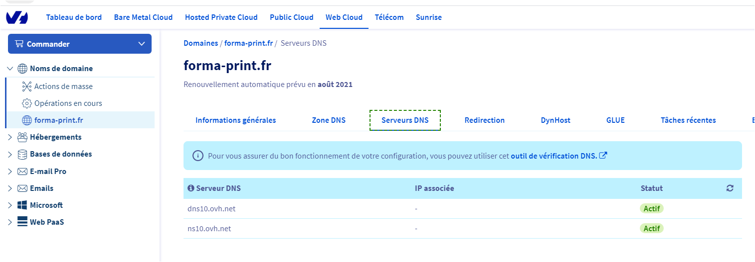

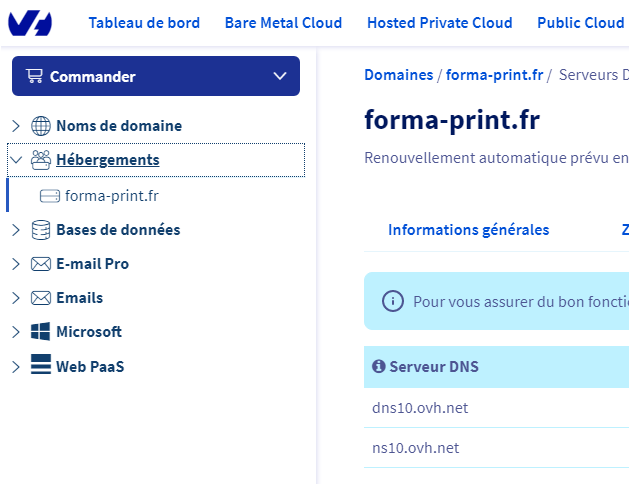

Voici les copies d'écran coté domaine forma-print.fr :

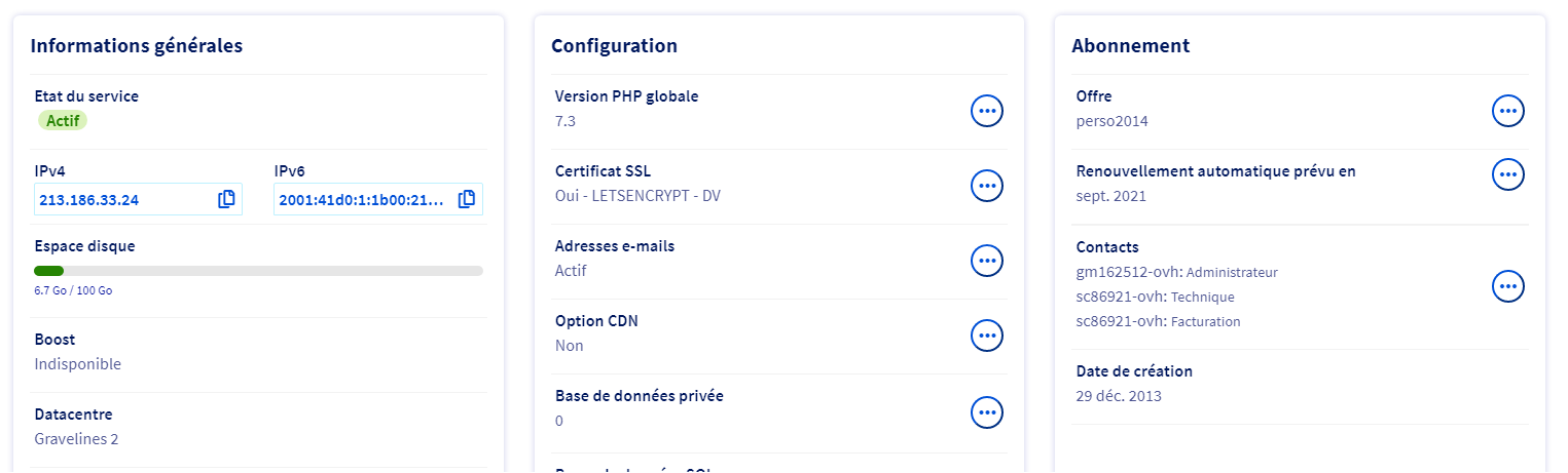

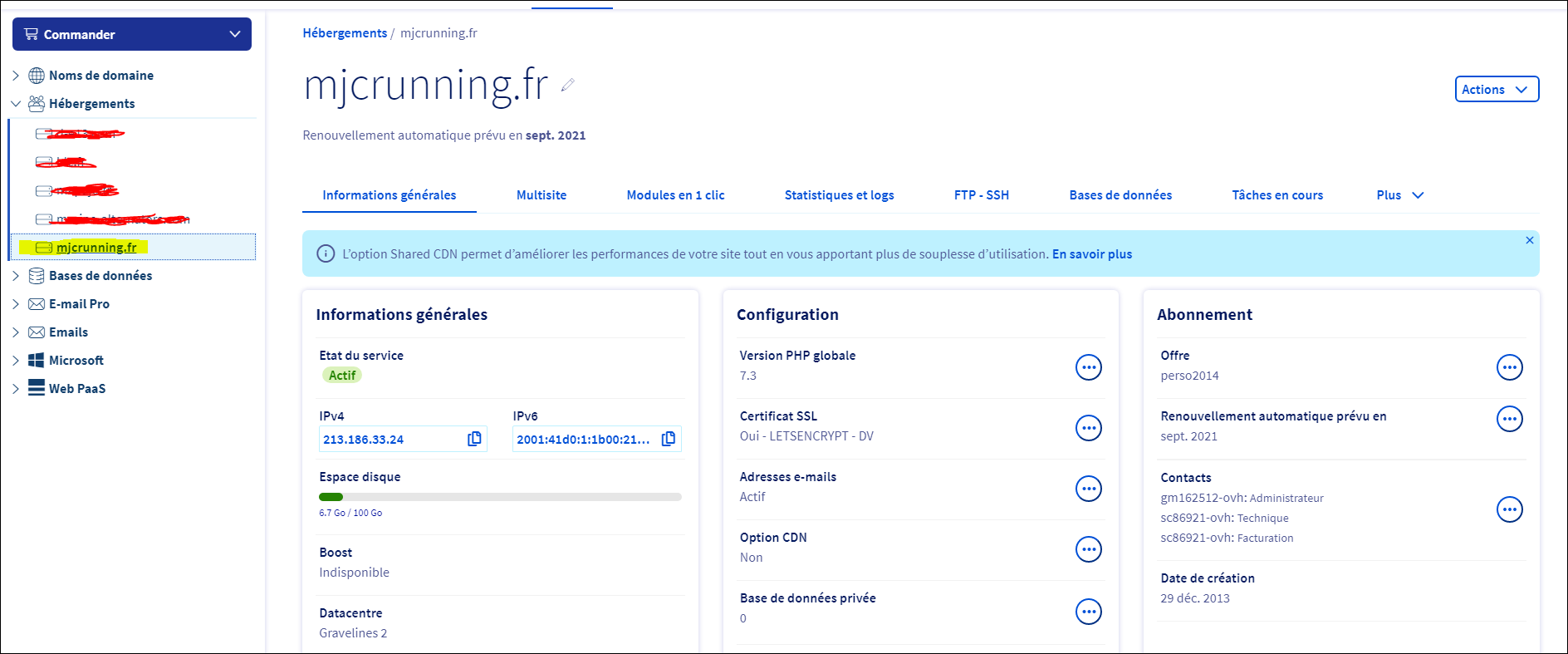

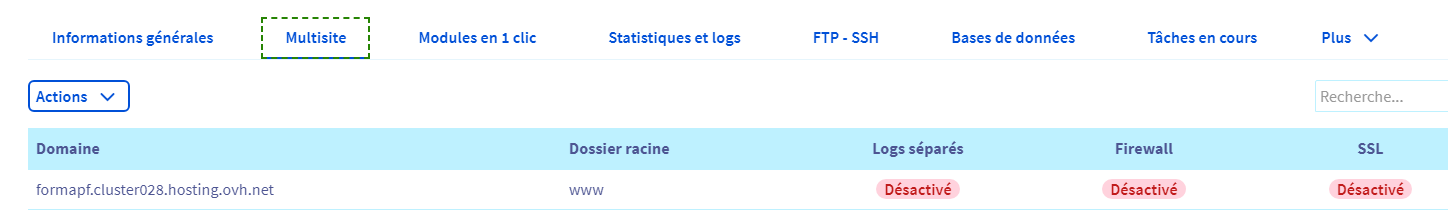

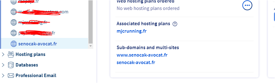

Et les copies d'écran coté domain qui héberge:

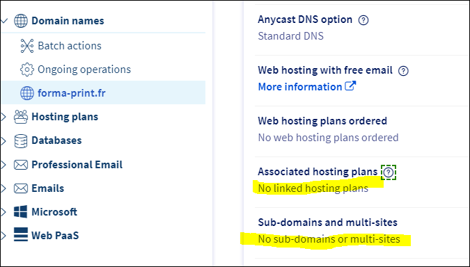

Le domaine forma-print.fr appartient à quelqu'un d'autre : il y a donc deux ID ovh pour lequels j'ai les droits admin

Merci @MickaelG1

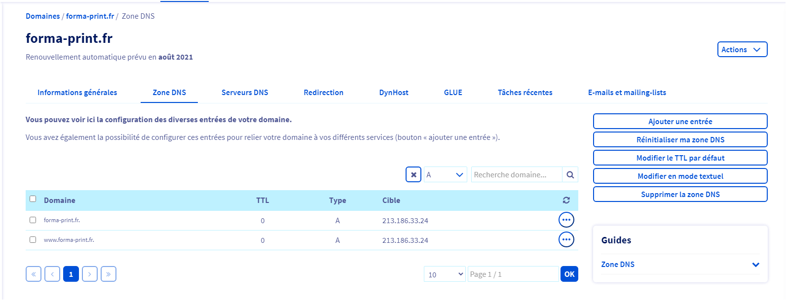

Mais il me faut **les pages entières :**
Je ne vois pas ce qu'il manque :-)
Voici ce que je comprends par pages entières:
Merci et désolé si incompréhension il y a!
Tout le coté gauche !
Exemple :
oups
Voici:

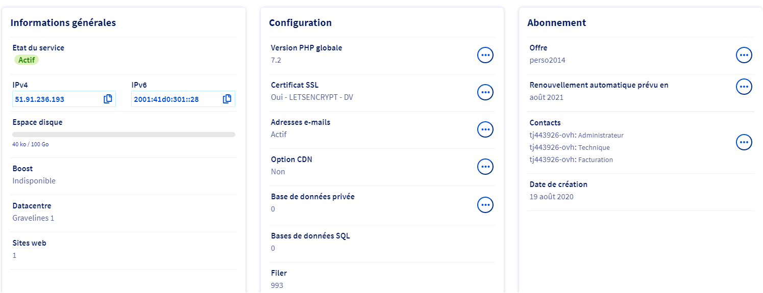

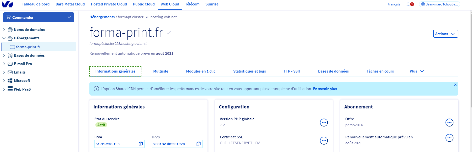

L'hébergement ne sert thèoriquement à rien vu que je redirige sur mon hébergement principal
Pour être plus précis sur les infos générales du "domaine source"
Je m'y perds.

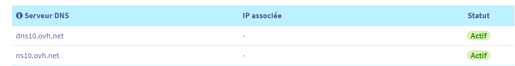

Coté destination:
OK, et c'est bien dans l'hébergement "de destination" que vous avez défini le Multisite **mais** que vous ne pouvez le modifier ?
oui effectivement
Il manque pour la destination xxx.fr
Voici (filtré) :
Ce sont les fameux que je ne peux pas modifier ( pour par exemple paramétrer le SSL) ...
Je pars du principe que si je ne peux pas le gérer, c'est que la redirection n'est pas correctement/entièrement paramétrée

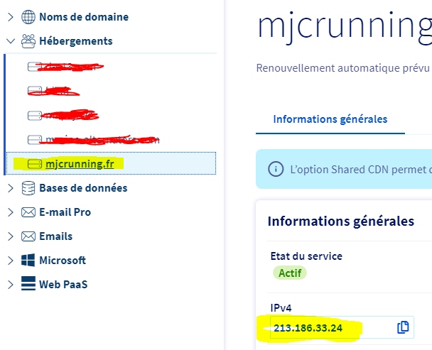

dig forma-print.fr donne :
;; ANSWER SECTION:
forma-print.fr. 1359 IN A **213.186.33.24**
Ce qui correspond bien à :
Le site https://www.mjcrunning.fr est bien actif.

L'autre point un peu douteux est que même si sous le même OVH ID , j'ai pour les autres domaines:
alors que pour le domaine qui ne redirige pas correctement
