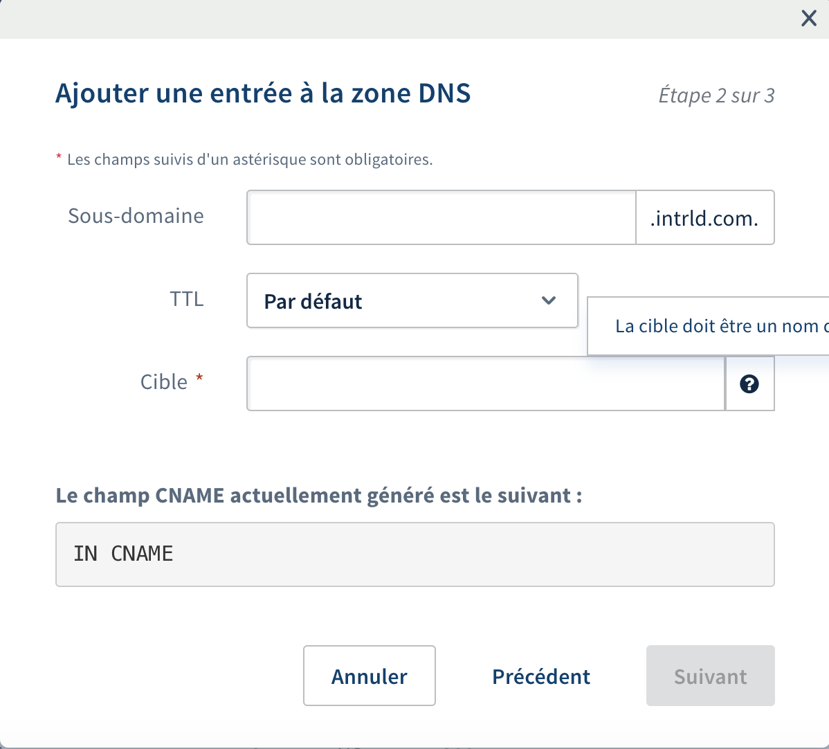

Ma boite mail de 5go étant full, j'ai opté pour une migration vers un compte exchange, malheureusement, je suis bloqué.
"Afin de valider votre propriété sur ce domaine, merci de créer un enregistrement CNAME". J'ai donc ajouter une entrée via l'interface ZONE DNS, mais j'ai toujours le meme message dans le diagnostic "domaine asssociés".
(J'ai suivi à la lettre ce tuto https://help.assoconnect.com/hc/fr/articles/115000719705-Ajouter-un-enregistrement-CNAME-chez-OVH#h_81219fc7-716f-46bd-a642-cc24b4d61ea7).
Savez-vous où faut-il rentrer ce CNAME ? Quelles pourraient-etre les explications à cet echec ?
Merci pour votre aide.

quel domaine?
intrld.com
j'ai oublié, quel CNAME te demande t on?
"1check.intrld.comcheck.intrld.com"
```text ```text
dig +nocmd +noall +answer ch8zc-check.intrld.com CNAME @ns200.anycast.me
pas de CNAME visible ```
Ok du coup, que dois-je remplir là dedans pour etre bon au niveau du CNAME ?
Merci d'avance pour votre aide
sous-domaine: **ch8zc-check**
cible: **ovh.com`.`** (note le **`.`** final)
Ok, super ! Merci beaucoup
