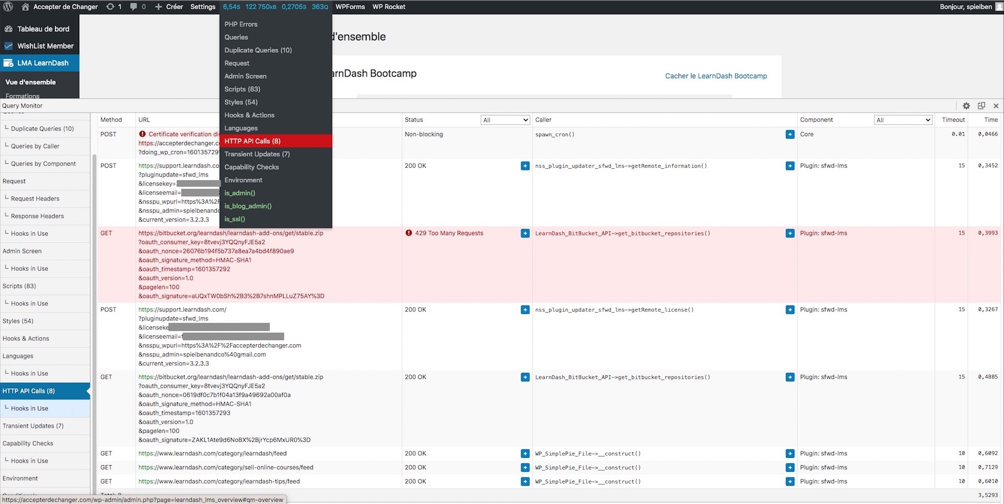

après installation, paramétrage et construction de la partie LMS (LearnDash) de mon sitecela a fonctionné une petite semaine et soudain,
J'ai depuis 2 jours une erreur 403 qui affecte la license.
J'ai contacté le support de LearnDash qui m'a expliqué que c'était au niveau de l'hébergement qu'il fallait voir ça:
" let your host know about the 403 forbidden error. "
Le site https://accepterdechanger.com
Cette capture est après le retour fait au dev du plugin.
d'autre part ils me demandent l'outbond IP addresse (pour whitelistde leur coté), et là je ne sais pas ou le trouver.
Merci pour votre aide.

> Cette capture
montre que bitbucket bloque pour un nombre de connexions trop élevé?
tu es sur le cluster28, l'ip de sortie: **`91.134.248.249`**
