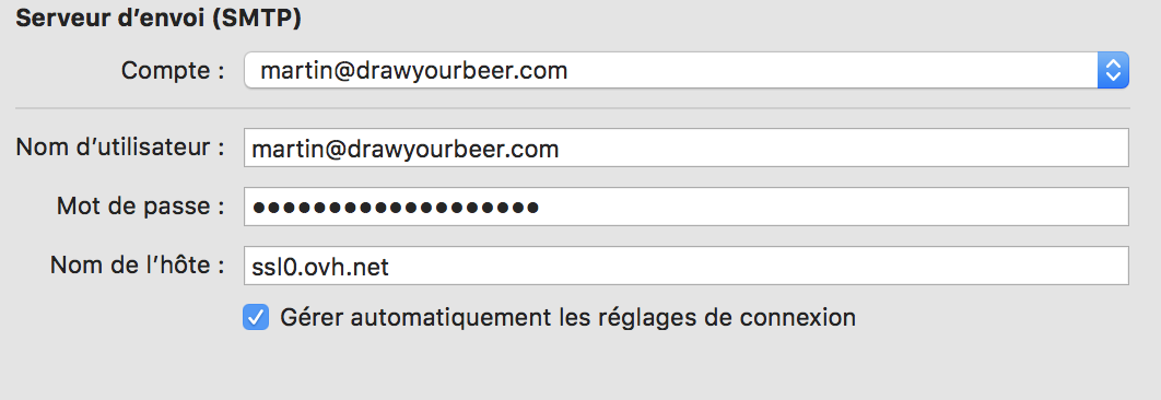

C'est ce qui m'inquiète en effet. Tout est pourtant fait pour utiliser celui d'OVH
Mon adresse est pourtant correctement configuré en SMTP sur mail avec ss0.ovh.net.
Je n'ai pas clôturé mon offre pour le moment de l'autre côté. Penses-tu que cela peut venir de là ?
c'est curieux... ce que tu montres
tu peux avoir les contrats que tu veux, seul ton client mail qui décide du smtp utilisé
si tu utilises le webmail Ovh, j'imagine que mail-tester ne te parlera pas de 1&1?
quelle logiciel utilises tu ?
si thunderbird, tu as le réglage général, pour les comptes par défaut **ET** un réglage possible par compte qui peut donc être différent

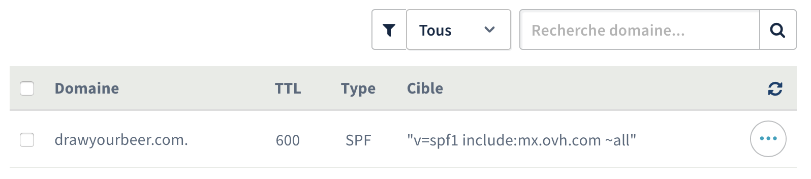

- DKIM ? en mutualité OVH, on ne peut rien faire ?
-un intérêt à remplacer le champ SPF par un champs TXT similaire ? (j'ai cru comprendre que c'était privilégié ?)
- pour les scripts PHP, un intérêt à utiliser phpmailer plus que mail() ?
Grand merci,
```text DKIM non géré par Ovh
SPF à remplacer par TXT, mais tu es bon:
```text
drawyourbeer.com. 600 IN TXT "v=spf1 include:mx.ovh.com ~all"
pour le php, je vois pas l'intérêt autre que tes habitudes, mais je n'ai pas un avis très autorisé ```
@kyodev j'aurai bien supprimé celui-ci et ajouté la même entrée mais en Type : TXT ?
Aucun intérêt ?
Ok pour le reste, merci :)
```text si c'est ce que je fait, je supprimer SPF déprécié et je crée en TXT
mais je vois un TXT dans ta zone DNS déjà
```text
dig +nocmd +noall +answer drawyourbeer.com TXT @dns15.ovh.net
