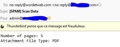

Bonjour, j'ai reçu ce message "prétendument émis depuis mon domaine" :
Voici ci-dessous le source du MAIL reçu.
_(évidement j'ai remplacé le nom de domaine par "MonDomaine")_

Un membre de la Team OVH pourrait-il avoir une action là-dessus ?

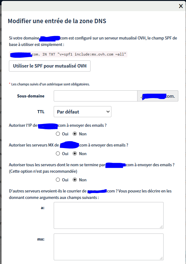

Merci Janus, mais je ne trouve pas où et comment.
il suffit de le faire à la main.

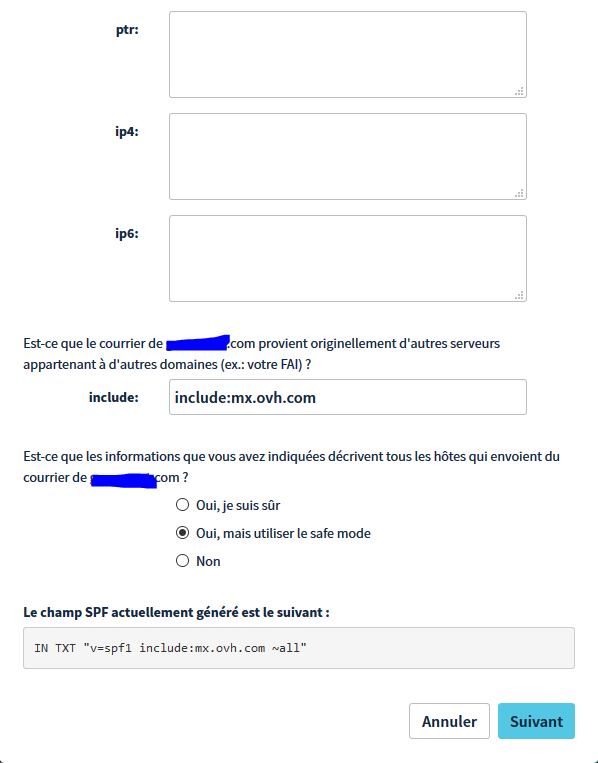

Faut-il remplir remplir chacun des champs à la main ?
Je ne sais que mettre.

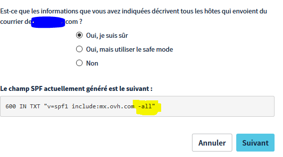

si vous utilisez l'interface à la fin il faut cocher juste "oui" plutôt que "oui, mais utiliser le safe mode".
si vous utilisez l'interface à la fin il faut cocher juste "non" plutôt que "oui, mais utiliser le safe mode".
Merci Janus.

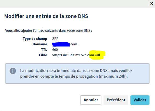

Cela me donne "un point d'interrogation" :
autant pour moi il faut cocher "oui" alors, pour ma part j'édite en mode texte c'est plus rapide/facile.
Merci Janus.
En effet :
