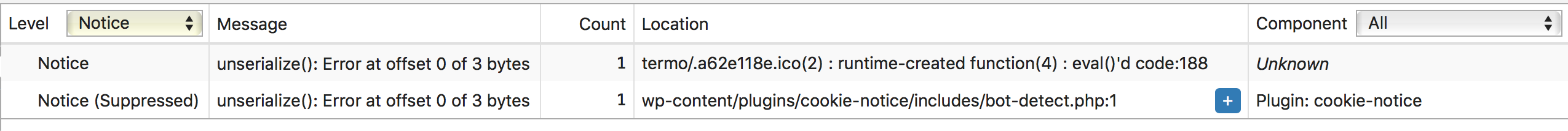

Voici ce que j'ai obtenu avec l'extension "query monitor"
```text Ca ne dit rien qui vaille.
Ceci non plus : https://dog-trotteuse.fr/termo/
Je serais à votre place, plutôt que de passer un temps considérable à dépatouiller ce qui ressemble furieusement à un site copieusement piraté, je restaurerais une sauvegarde du site et je récupérerais le contenu (textes et images) pour ensuite refaire intégralement le site sur un Wordpress vierge. Cela peut paraître une tâche immense ... mais au final cela vous prendra probablement moins de temps. ```

Je confirme que ceci est exactement la trace d'un piratage et d'un trou de sécurité toujours présent dans cotre site

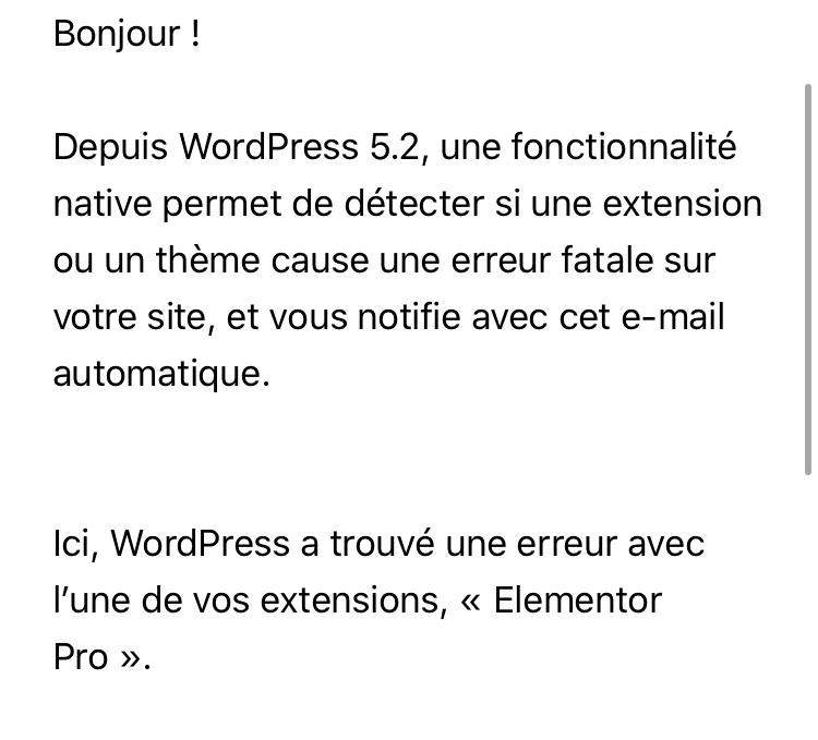

Bonjour , voici un message de WordPress reçu ce jour :
Bonjour, merci pour l'info, il doit y avoir un problème avec Elementor Pro.
Devriez vous contacter l'auteur de ce plugin ?
Sinon qu'attendez-vous de nous ?
