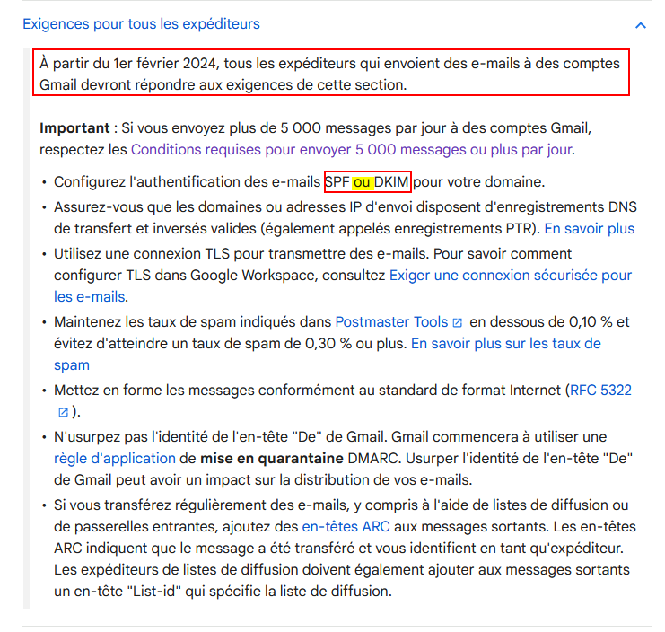

@janus57: pour moi le texte est effectivement clair et concerne tous les expéditeurs, pour ceux qui en envoient + de 5K il y a des exigences en plus, il y a un lien spécifique dans le texte Google cité , mais le texte s'applique que l'on envoie un ou 10000 mails, pour 5K et plus il faut ajouter le DMARC. La seule info nouvelle que je vois c'est que ce serait SPF **ou** DKIM, ce qui effectivement change un peu la donne, mon lien lui dit SPF **et** DKIM.

le seul vrai lien qui indique les conditions Google : https://support.google.com/a/answer/81126?hl=fr&visit_id=638410938923158480-2640133450&rd=1#zippy=%2Cexigences-pour-tous-les-exp%C3%A9diteurs
Et c'est ce qui est sur ma capture.

Ben oui et je lis bien les conditions de Google qui sont titrées "Consignes pour les expéditeurs de messages" et donc ça s'applique bien à tous les envois. Il y a à l'intérieur de ce texte un second lien vers les contraintes si l'on doit envoyer à plus de 5000 destinataires mais le texte cité s'applique bien à tous.
Idem pour Yahoo, ce sont des "requirements for all senders".
Et donc pour Google c'est:
1-4999: SPF ou DKIM
5000+: SPF et DKIM et DMARC
Mon lien parle d'une autre échéance en juin ou ce serait SPF et DKIM dès le premier destinataire, je ne sais pas d'ou ils tiennent ces infos.
