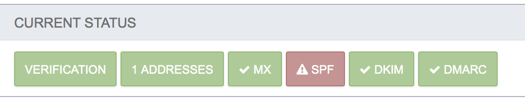

L'ensemble des vérifications fonctionne :
Vérification
adresses
MX
DKIM
DMARC
Comme vous pouvez voir dans cet exemple :
https://www.citizenz.info/utiliser-protonmail-en-mx-principal-pour-votre-nom-de-domaine
mais le Spf ne fonctionne pas. L'aide à la configuration indique de placer le fichier TXT avec :

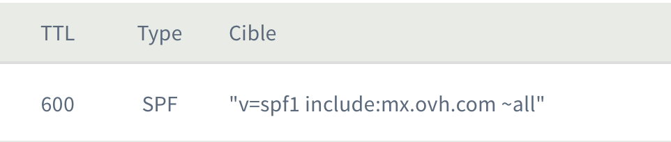

Par la suite j'ai modifié ce TXT avec cette version v=spf1 include:mx.ovh.com ~all
Mais ça ne fonctionne toujours pas. (bon j'utilise pas ovh mail...)

J'ai remarqué la présence d'un autre fichier SPF au lieu de TXT. Peut-être qu'il y a un problème avec?
* Il faut un TXT et non un SPF
* La valeur est fausse, mx.ovh.com/protonmail.ch
Je dois changer le fichier SPF avec `"v=spf1 include:mx.ovh.com/protonmail.ch ~all"` ?

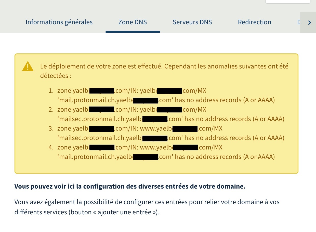

Le déploiement de votre zone est effectué. Cependant les anomalies suivantes ont été détectées (j'ai remplacé mon domaine par XXX.XX ) :
zone XXX.XX/IN: www.XXX.fr/MX 'mailsec.protonmail.ch.XXX.fr' has no address records (A or AAAA)
zone XXX.XX/IN: XXX.XX/MX 'mail.protonmail.ch.XXX.XX' has no address records (A or AAAA)
zone XXX.XX/IN: www.XXX.XX/MX 'mail.protonmail.ch.XXX.XX' has no address records (A or AAAA)
zone XXX.XX/IN: XXX.XX/MX 'mailsec.protonmail.ch.XXX.XX' has no address records (A or AAAA)
J'ai laissé la priorité sur 10 et 20 comme indiqué dans le tuto Protonmail : faut-il que je modifie quelque chose ?

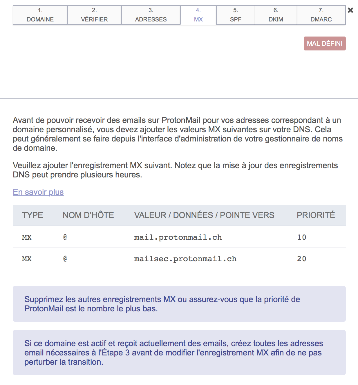

Dans ce topic les premiers messages expliquent comment régler la configuration SPF. Mais pour ma part, et il semblerait que ce soit également le cas de CécileB17, les valeurs MX restent mal définies (donc on ne peut pas recevoir d'e-mails, ce qui est dommage pour une adresse mail).

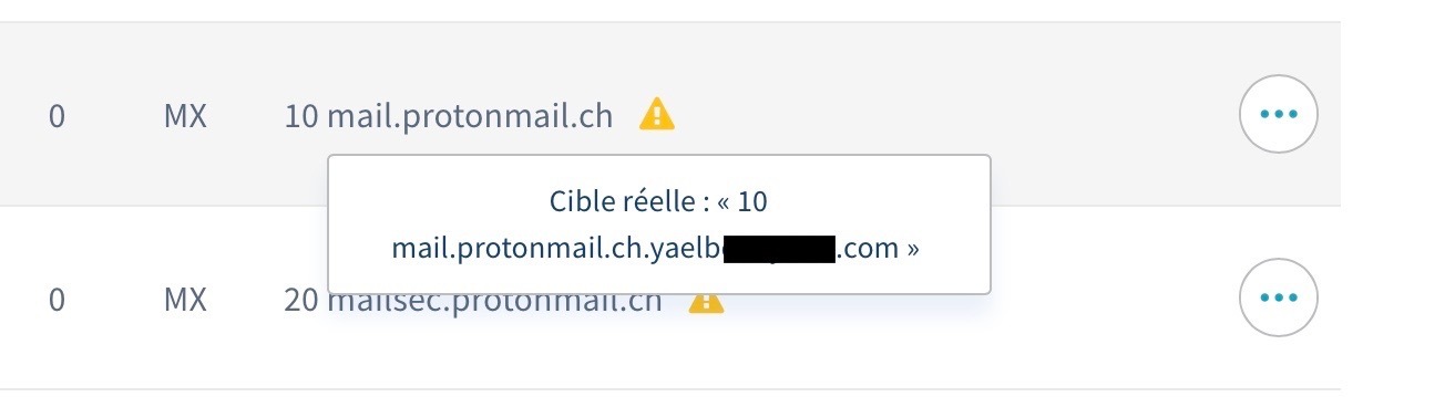

Plus précisément, potonmail conseille d'ajouter les 2 enregistrements DNS suivants :
- Type MX ; Nom d'hôte : @ ; Valeur/données/pointe vers : mail.protonmail.ch ; priorité : 10

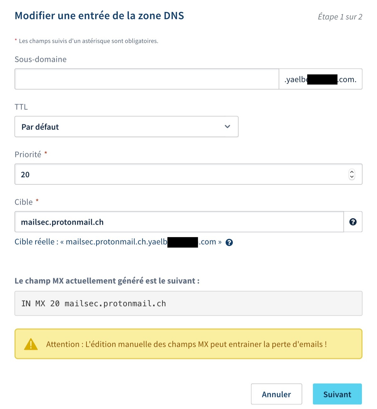

- Type MX ; Nom d'hôte : @ ; Valeur/données/pointe vers : mailsec.protonmail.ch ; priorité 20

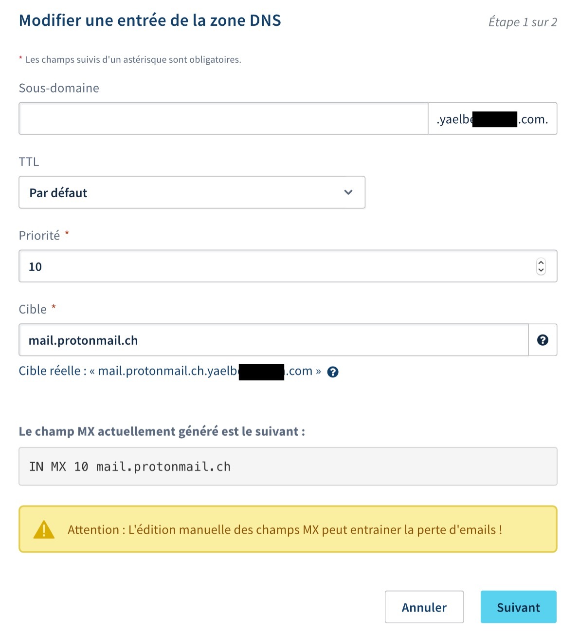

J'ai ajouté ces deux DNS dans la zone DNS de mon nom de domaine (en laissant le champ "nom d'hôte" vide), mais cela ne fonctionne pas :
- ProtonMail continue de m'indiquer que les configurations MX sont mal définies
- OVH indique le même message d'erreur que celui copié par CécileB17.
quel domaine pour vérifier ?
et les champs rentrés dans ovh
comme indiqué dans cible réelle: il manque un **POINT** final dans la cible
OVH modifie ça automatiquement ; et j'ai essayé en ajoutant des points, ça ne fonctionne pas plus
Ovh ne modifie rien automatiquement
on ne peut rien vérifier, donc à toi de jouer
Ok, j'ai modifié, je pensais que la cible réelle était ce que ovh allait cibler automatiquement... je vous tiens au courant ! merci :-)
Il fallait supprimer le serveur MX de redirection d'OVH (qui doit être par défaut) "redirect.ovh.net"
Alors c'est un 2ème problème.
Ca n'a rien à voir avec des entrées DNS où la convention est d'ajouter ton nom de domaine à toutes les lignes ne se terminant pas par un point (et que OVH confirme lors de l’encodage, faut juste lire)
