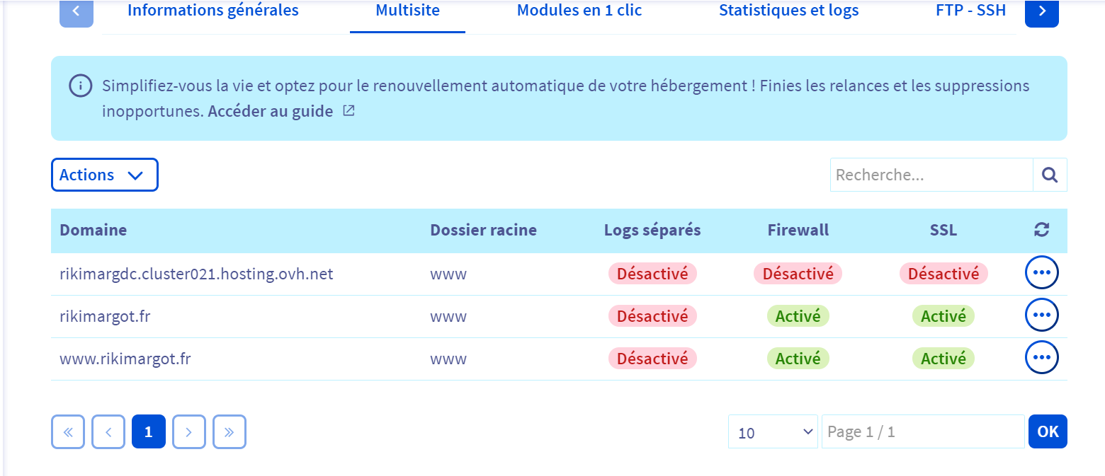

j'ai bien régénéré le certificat SSL, cela n'a pas fonctionnée.
le SSL est bien activé sur le multisite.
Que faire?
Première configuration, totalement perdu.
Erreur connexion SSL - SSL activé mais site non sécurisé

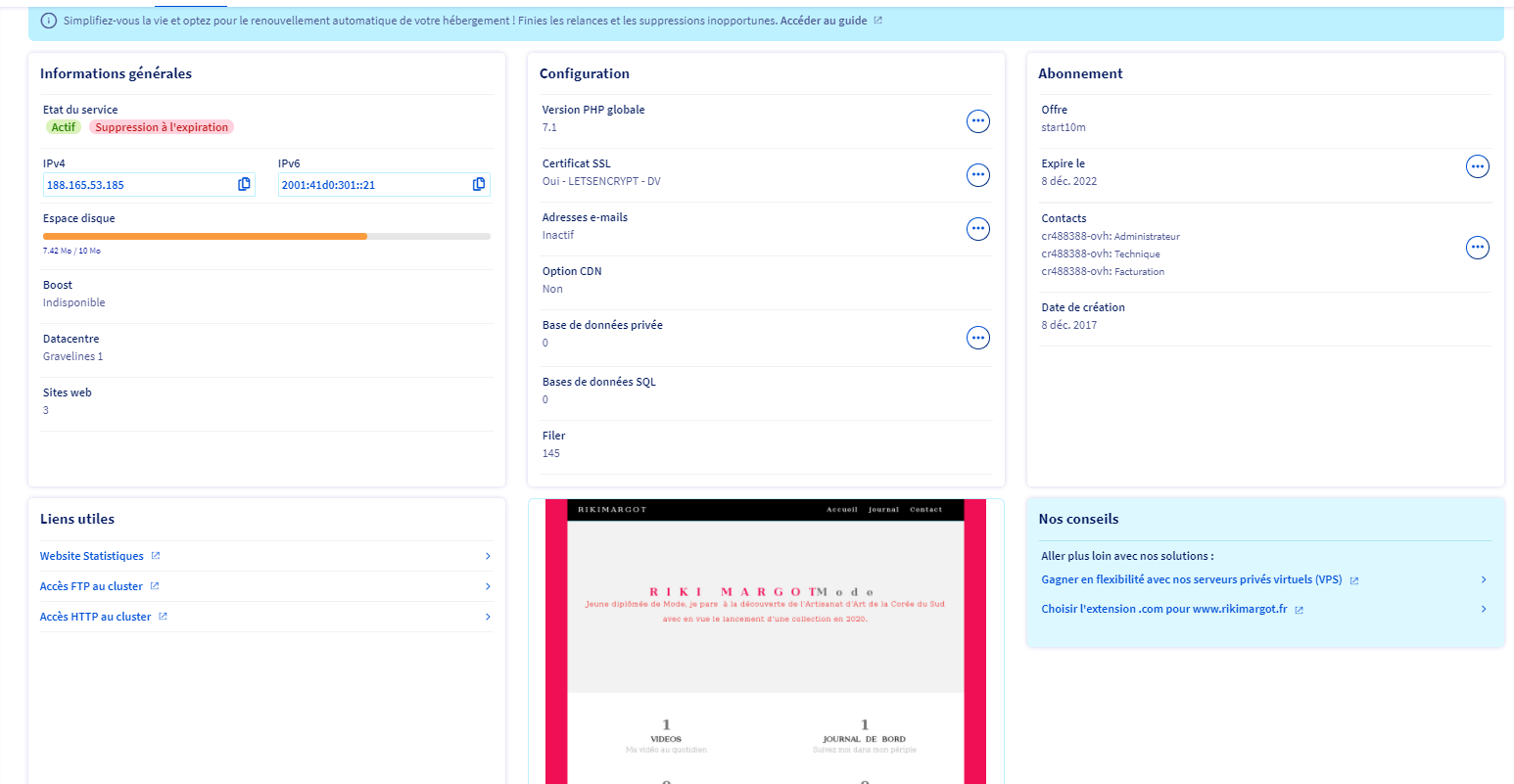

Un peu plus de détails ?
Domaine ?
Captures d'écrans "multisite"/"informations générales" ?
Bonjour, j'attendais que mon post soit validé avant d'envoyer ses photos.
Mon nom de domaine: www.rikimargot.fr
Chose étrange: le site à était sécurisé hier soir, mais ce matin c'est de nouveau non sécurisé.
d'autre part, ce problème se présente sur le deuxième site que je suis en train de monter sur module 1 clic avec PrestaShop. Je l'ai finalement supprimé hier car je n'avais pas encore mis de contenu et que la langue refusée de se paramétrer en Français.
Donc j'attends de comprendre le problème SSL sur mon ancien site pour comprendre mon erreur.
Votre certificat est correct.
| ssl-cert: Subject: commonName=rikimargot.fr
| Subject Alternative Name: DNS:rikimargot.fr, DNS:www.rikimargot.fr
1) vous devez rediriger les visiteurs http vers https. Votre site n'est pas composé avec Wordpress, ignorez donc les conseils spécifiques pour cette plateforme.
Vous devez créer (ou modifier) un fichier .htaccess à la racine de votre site web en suivant ces instructions:
https://docs.ovh.com/fr/hosting/htaccess-reecriture-url-mod-rewrite/
2) votre page fait appel à http://use.edgefonts.net/source-sans-pro:n2:default.js (si cet accès est bloqué par votre navigateur, vous avez un font incorrect, dans le cas contraire une alerte de sécurité)
