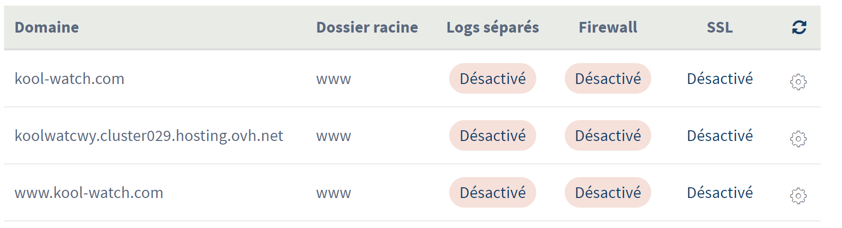

Bonjour, j'ai créer ma boutique il y a 24h, c'est peut-etre normal mais j'ai sur shopify SSL en attente et quand je veux accéder aux moyens de paiement j'ai un bug, et idem avec paiement par paypal, ça mouline et j'ai une erreur 403
Est-ce que vous pouvez m'aider ?
nom de domaine : kool-watch.com
Merci,
Certificats SSL - SSL en attente shopify / ovh

Bonsoir je reviens encore avec mes soucis,
Dans certificat SSL j'ai "NON" et quand je veux prendre un certificat SSL gratuit, jai cette reponse
"Une erreur est survenue lors de la commande d'un certificat SSL. (No attached domain with ssl enabled or no attached domain that redirect on hosting IPs, please use hosting IPs in your domain zone)"
Et dans serveur DNS j'ai "Mise a jour en cours" delai de propagation 48h
Est-ce que ça veut dire que je suis bloqué 48h minimum et que je ne peux rien faire avant de retenter la demande du certificat SSL ?

Merci, je leur ai écrit et ils me disent que ça se passe ici, alors je fais quoi je supprime shopify et ovh, j'ai peut être fait une mauvaise manip puisque j'ai voulu regenerer un certificat et maintenant je n'arrive pu a revenir en arrière et tu es le seul qui veut bien m'aider :-(

Le nul c'est moi dans l'histoire :(, j'ai fait comme tu m'as dit et depuis les AAAA je n'en ai plus et là tu en trouves encore 2 ?
mais non
je mets `<>` pour indiquer vide, sinon ça supposerait de comprendre les retours de commande vides
**TA ZONE EST OK**
