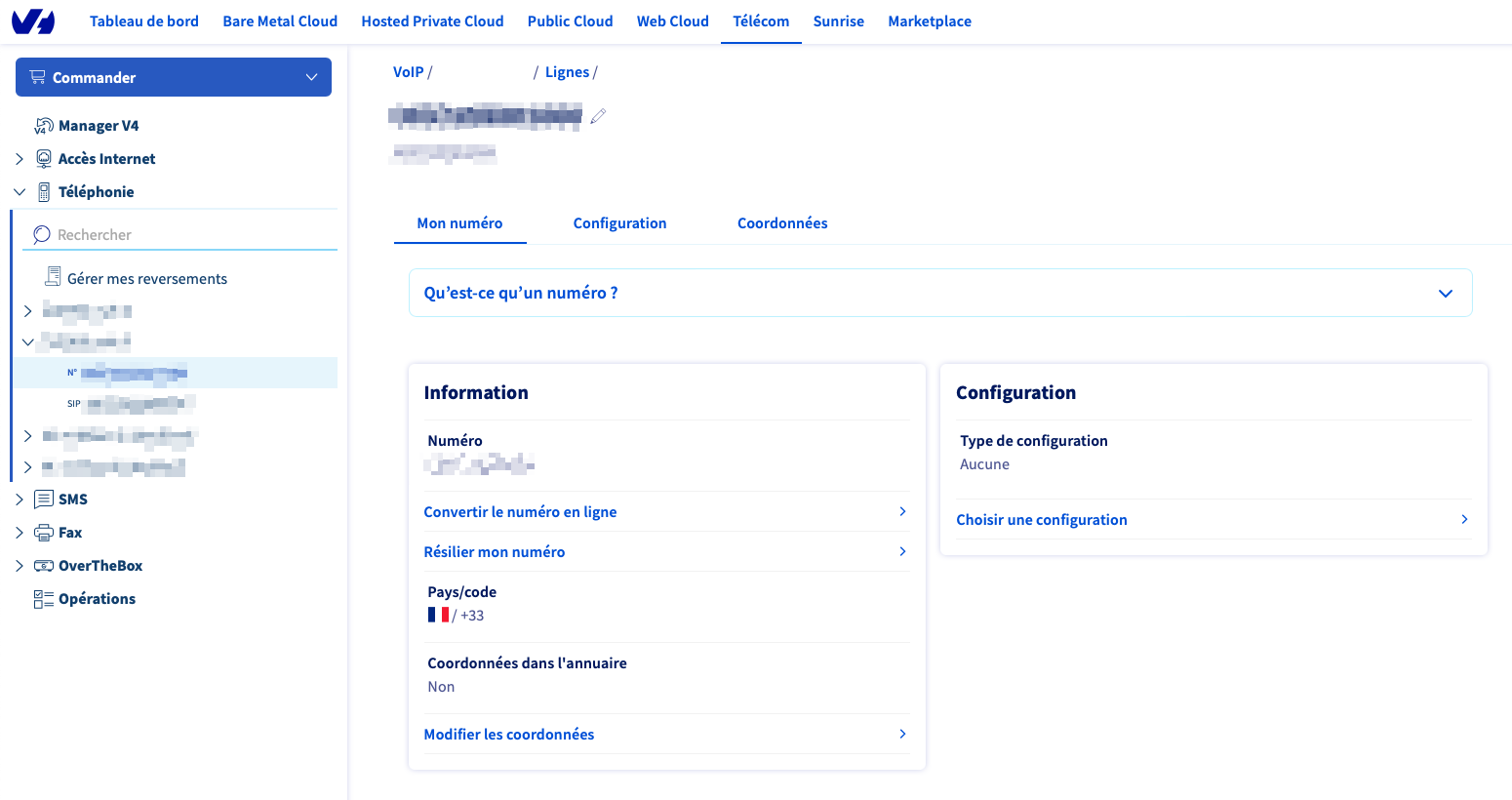

**5.**
Je demandais justement si on pouvait éviter d'avoir à configurer une redirection et la présentation d'un numéro. Autrement dit, je demandais si on peut transformer un numéro en ligne.
Je découvre aujourd'hui que le Manager OVH Telecom propose justement de "Convertir le numéro en ligne" pour le numéro facile à retenir que j'ai commandé cette semaine (capture d'écran ci-contre).
Mais ça ne m'est pas proposé pour deux numéros (des portabilités entrantes) d'un autre groupe sur mon compte OVH et du compte OVH d'un client. Pourquoi ?

Oui, vous pouvez convertir les numéros alias en ligne, mais pour ceux qui l'auront été, ils auront donc un forfait VoIP et ils deviendront des comptes SIP. Par conséquent, ils ne seront plus configurables en redirection avec présentation, mais ce seront des comptes SIP à enregistrer sur des équipements connectés qui les supportent (téléphones IP par exemple).
C'est une décision Marketing qui a été prise au moment de sortir nos offres de numéros alias, et il n'y a aucun changement prévu à ce niveau-là.

Vous ne répondez pas au "Pourquoi ?" de ma question n°5, sur les numéros que le manager ne me propose pas de transformer en ligne. Pouvez-vous éventuellement faire la manipulation manuellement ?
Je m'en excuse, je n'ai pas précisé dans ma réponse que la conversion d'un numéro en ligne est possible uniquement pour les numéros OVHcloud. Les numéros portés n'ont pas cette possibilité car nous ne sommes pas l'opérateur attributaire des numéros, et nous n'avons pas la possibilité de les fournir en tant que compte SIP.
