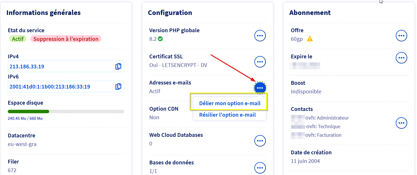

Liliane, il faut "délier" votre mail à partir du panneau Hébergement, comme suit. Ainsi votre MX va vivre sa vie indépendamment de l'hébergement web, que vous pouvez donc ne pas renouveler.

Si vous déliez l'hébergement mail de votre hébergement web comme je vous l'ai suggéré, cet hébergement mail va survivre à la radiation de l'hébergement web.
Votre crainte "A ce jour je pouvais "suivre" ma configuration de ma boite mail " n'a pas lieu d'être.

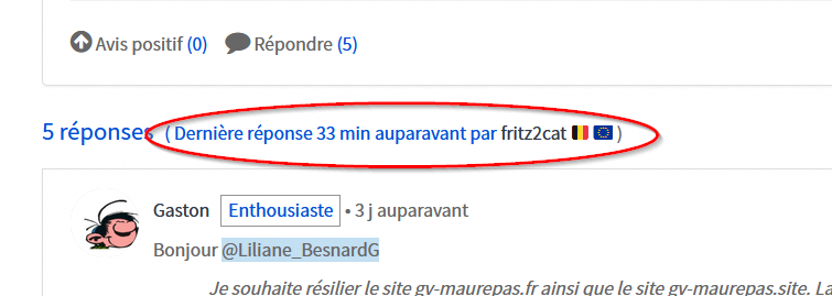

Non je n'ai rien ajouté dans cette conversation il y a 33 minutes.
Ce bidule invente n'importe quoi.
