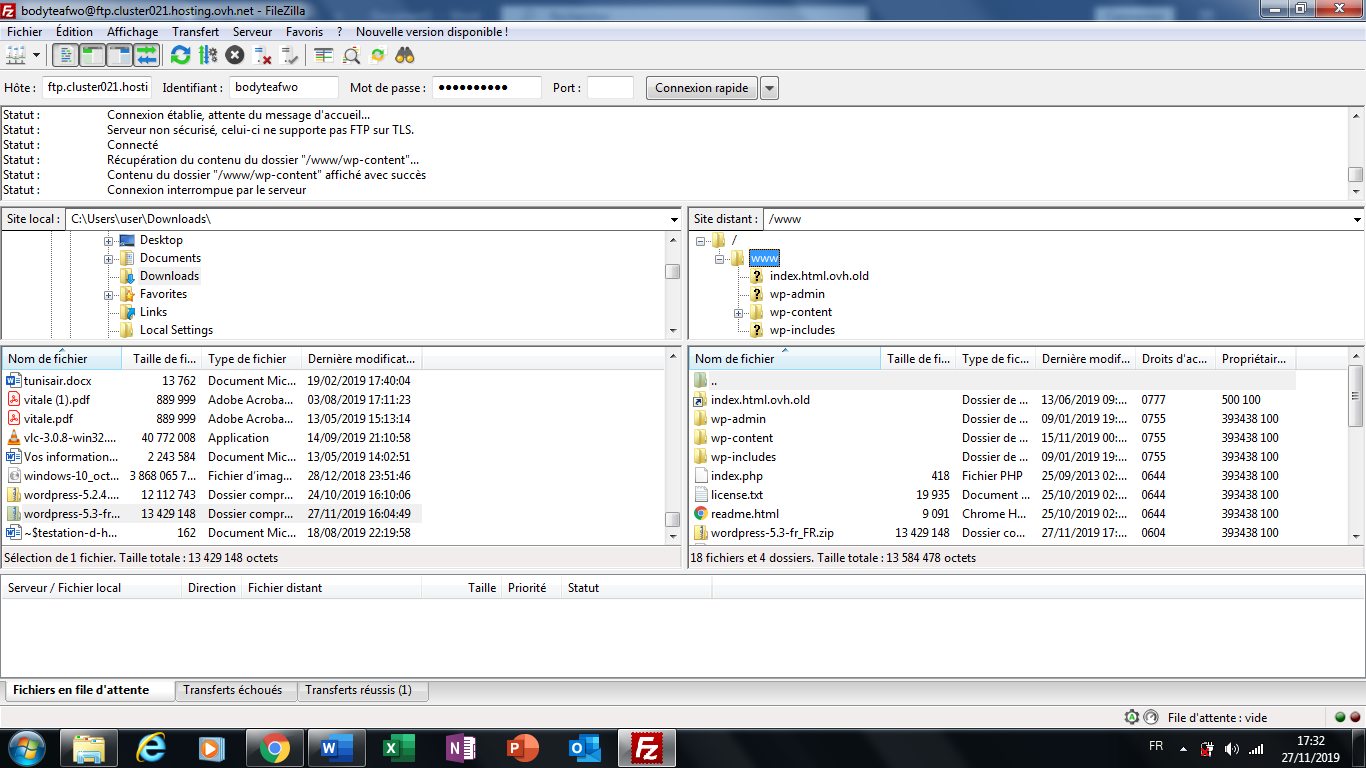

J'ai téléchargé filezilla, dans le dossier www, puis j'ai télécharger wordpress sur leur site. puis j'ai transféré les données mais je ne sais pas quoi faire exactement. J'ai modifié la mot de passe et réessayer de créer le module mais toujours erreur.

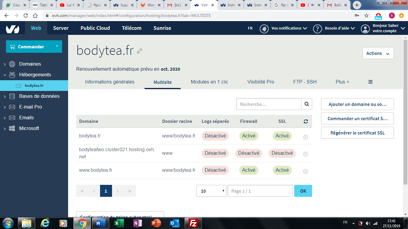

Voici des screens de mon ovh :
j'ai peur que tu aies tout mélanger et cliqué sur des trucs sans savoir l'incidence réelle
tu ne dois pas mettre wordpress.zip sur ton hébergement
tu ne dois pas utiliser le firewall
tes dossiers racines sont faux, à priori
tu n'as pas l'air de suivre ce qui est dit
