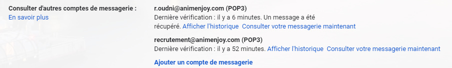

1) tu ne pourras pas faire le ménage depuis Gmail.
2) comment procèdes-tu pour le transfert d'OVH à Gmail ? une redirection, ou POP3 ?

A priori POP3

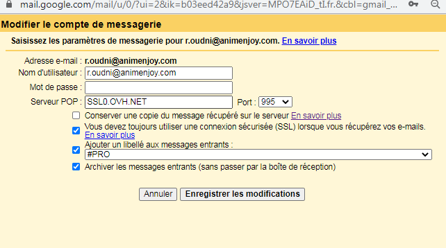

Sur Gmail n'as-tu pas laissé une option de tout laisser sur le serveur OVH après aller chercher les nouveaux mails en POP3 ?
Si c'est le cas mais que tu na vas jamais sur le serveur OVH il ne faut pas s'étonner que ça se remplisse ...
Merci,
Oui c'est ce que je pensais aussi
Du coup j'ai reparametré en décochant la case "conserver une copie du message récupéré sur le serveur" mais je reçois toujours l'email et je vois que la boite continue a se remplir via OVH.
Un solution pour les supprimer depuis le serveur?
Tu installes Thunderbird sur ton PC, tu configures les paramètres du serveur IMAP pour ne pas le synchroniser, comme ça il va télécharger juste les titres de dizaines de milliers de mails, mais pas leur contenu,
control-A pour les sélectionner tous
shift-delete pour les effacer tous, sans passer pas la poubelle.
Facile, cinq minutes et c'est gagné.
C'est irréversible, ne te trompe pas.
