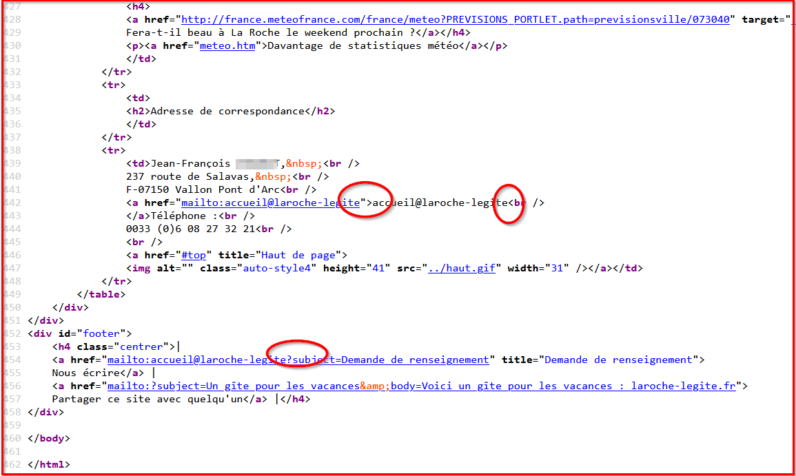

Il faut employer votre nom de domaine et pas quelquechose.ovh.net
Merci. Dans mon script on voit que j’utilise "accueil@laroche-legite" : le quelquechose.ovh.net c'est le truc technique du serveur ?
Et d’où viennent mes pages signalées en erreur : quand je surfe je ne vois aucune erreur ?
22 messages plus tard, on a enfin une piste pour connaître l'adresse de votre site internet.
C'est **laroche-legite.fr** et non **laroche-legite** comme on le trouve un peu partout dans votre site:
Ah bah, oui je suis bête (si je n'étais pas bête je ne vous ennuierais pas). C'est fou comme les erreurs évidentes ne se voient pas quand on les commet, c'est fou le temps que j'ai perdu et surtout le vôtre. Mais vous êtes très patient, heureusement. Mes excuses donc. Bien cordialement
