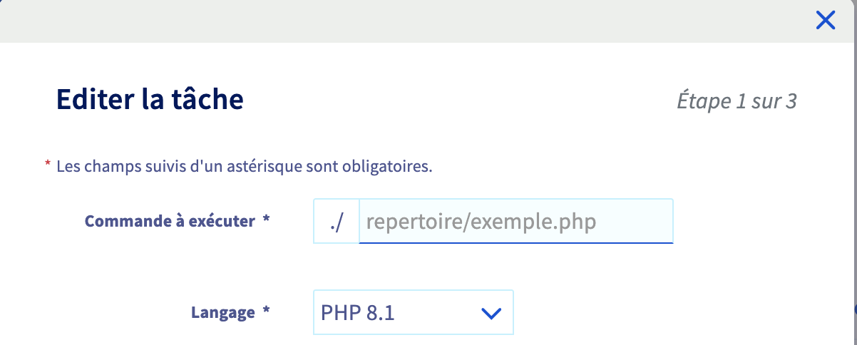

Je ne suis pas sûr de comprendre? Le champ _Commande à exécuter_ ne permet pas de mettre d'URL
Ou alors tu veux dire que la tâche exécute par exemple trucmuche.php et que dans trucmuche.php je fais un appel curl à cron.php qui lui va exécuter tout le code?
Tu lances une tâche de type shell, (exemple.sh)
Ce fichier exemple.sh pourrait contenir :
#!/bin/bash
wget -o /dev/null -O /dev/null https://tonsite.com/exemple.php
et mettre la permission execute sur ce fichier
Je ne pense pas avoir accès à ça avec mon offre pro2014
