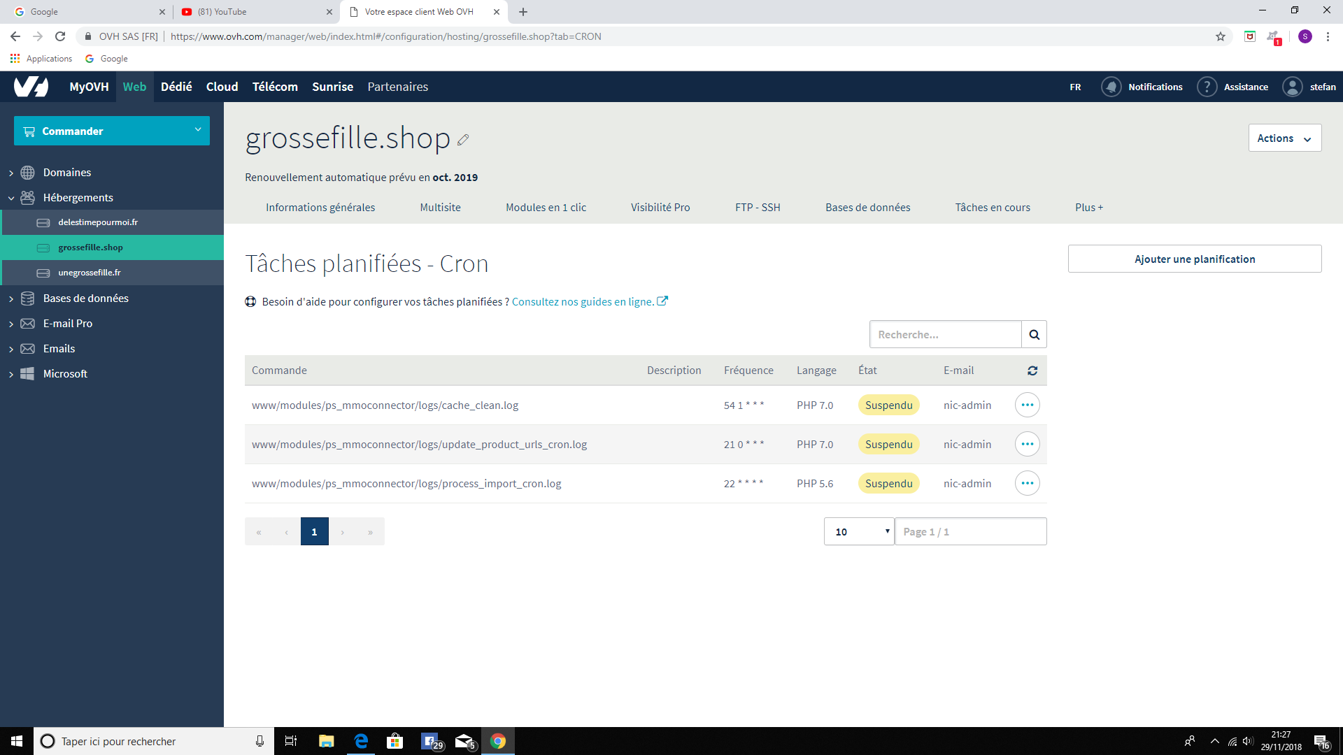

bonjour, je me lance dans le dropshipping, je travaille avec un fournisseur espagnol " BIGBUY" qui me demande pour configurer mon site internet "grossefille.shop" avec "BIGBUY", de planifiées des tâches- Cron sur le serveur ovh. j'ai respecté toutes les recommandations , mais la reponse du serveur est tâches SUSPENDUES.
pouvez vous m'aider svp.
ci - joint ce qui apparaît.

Bonsoir,
quelle sont les tâches que tu dois entrer ?
Car là on voit que tu essayes d'exécuter un fichier log avec PHP, ça ne peut pas fonctionner et OVH le détecte et suspend donc la tâche.
Cordialement,
Boris.

Il faut juste mettre un script php dans la commande
Par exemple pour la premièère tâche :
/usr/bin/Flock -n /tmp/mmo_process_import.lockfile /usr/bin/curl http://grossefille.shop/modules/ps_mmoconnector/processImportCron.php >> /Home/grossefiac/www/modules/ps_mmoconnector/logs/process_import_cron.log
Tu créés un dossier nommé par exemple "taches_cron"
et dedans tu créés un fichier nommé "process_import_cron.php"
et dedans tu met
$flock = "/usr/bin/flock -n /tmp/mmo_process_import.lockfile";
$command = "/usr/bin/curl http://grossefille.shop/modules/ps_mmoconnector/processImportCron.php";
$log = "/Home/grossefiac/www/modules/ps_mmoconnector/logs/process_import_cron.log";
passthru("$flock $command >> $log");
Tu fais 2 autres fichiers pour les 2 autres tâches (cache_clean.php et update_product_urls_cron.php)
Tu les testes ensuite via ton navigateur http://grossefille.shop/taches_cron/process_import_cron.php
Si tout va bien tu bloques l'accès au dossier "taches_cron" en y mettant un fichier .htaccess dans lequel tu met :
Order allow,deny
deny from all
ensuite tu ajoutes tes 3 fichiers dans le système cron de OVH :
* * * * * www/taches_cron/process_import_cron.php
7 */1 * * * www/taches_cron/cache_clean.php
15 0 * * * www/taches_cron/update_product_urls_cron.php
* * * * * => toutes les minutes
7 */1 * * * => toutes les heures
15 0 * * * => une fois par jour à 00h15
Je ne pense pas que tu puisses régler les minutes sur le système cron de OVH donc tu essayes de mettre des période le plus proche possible de ce qui est demandé.
