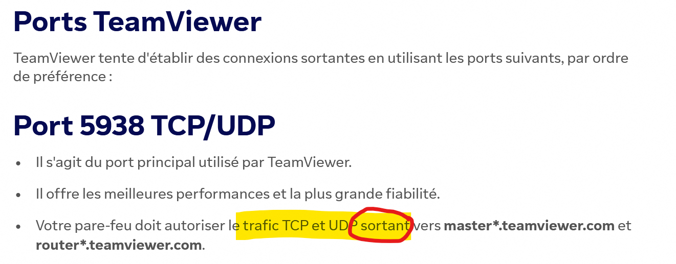

Je viens d’activer le firewall sur notre serveur et je constate que TeamViewer ne parvient plus à se connecter.
J’ai pourtant autorisé le port 5938 ( egalement 443 et 80 pour tester ). Cependant, j’ai l’impression que ce sont les flux sortants qui sont bloqués.
En effet, si je supprime la règle n°19 qui interdit tout le trafic TCP, le service TeamViewer démarre correctement. Je peux ensuite recréer la règle et le service reste actif.
En revanche, après un redémarrage du serveur ou une relance du service TeamViewer, celui-ci ne démarre plus tant que la règle bloquante est en place.
Auriez-vous une solution ou une configuration spécifique à recommander pour permettre le fonctionnement normal de TeamViewer tout en conservant la règle de blocage ?
Ports autorisés en entrant et en sortant ?
Merci pour votre reponse .
Il n'y a pas de choix entrant sortant. Juste autorisé refusé.
Je corrige :  si je supprime la règle n°19 qui interdit tout le trafic TCP, le service TeamViewer démarre correctement. Je peux ensuite recréer la règle et le service reste actif.
cela arrête de fonctionner après moins d'une minute
Là il faut voir ce que vous avez mis très exactement comme règle de firewall.

Désolé d'insister mais il me faut les règles au complet et pas juste celle que vous pensez être en rapport avec votre problème.
Encore Merci voici l'ensemble
0
Autoriser
IPv4
Mon IP bureau/32
Actif
1
Autoriser
TCP
tous
5938
5938
Actif
2
Autoriser
TCP
tous
443
443
Actif
3
Autoriser
TCP
tous
80
80
Actif
4
Autoriser
UDP
tous
5938
5938
Actif
5
Autoriser
UDP
tous
443
443
Actif
6
Autoriser
UDP
tous
80
80
Actif
19
Refuser
TCP
tous
established
Actif
