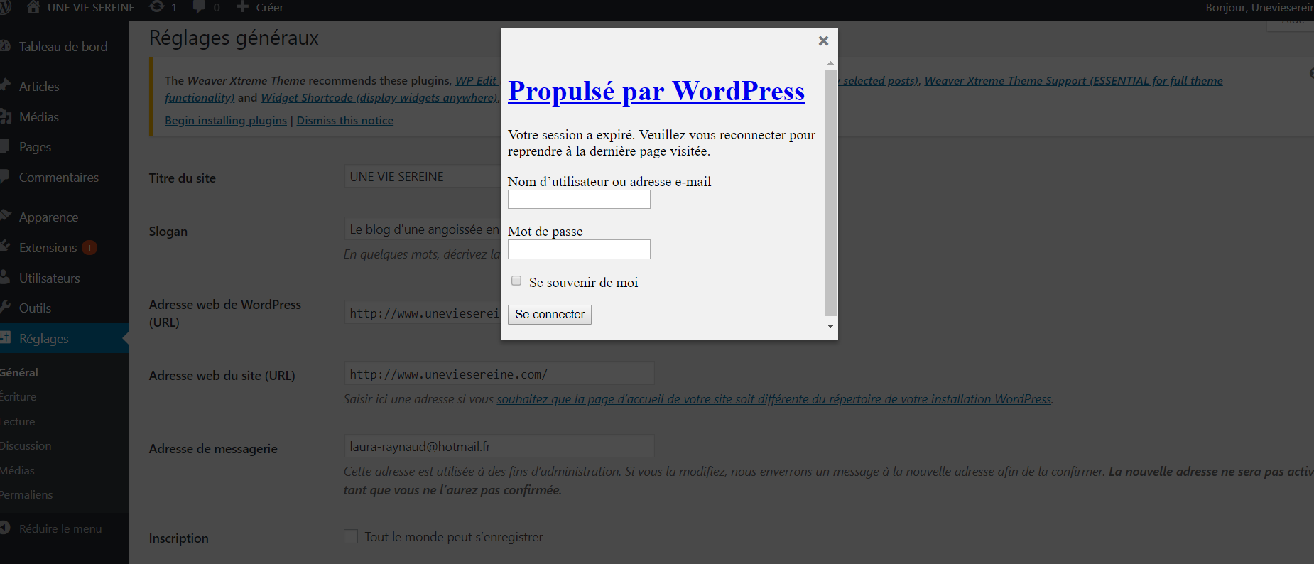

Merci beaucoup pour votre aide. C'est justement en essayant de modifier le nom de mon site pour retirer le doublon que je n'ai plus réussi à me connecter.
Sur votre premier lien, je me connecte et me retrouve de nouveau devant ce message : The requested URL /wp-login.php was not found on this server
Pour être plus claire, c'est ici dans mon wordpress que j'ai retiré manuellement le doublon, par ces 2 options :
- Adresse web du wordpress (URL)
- Adresse web du site (URL)
Grosse erreur de ma part apparemment, depuis je ne sais plus me connecter, il me dit qu'il ne trouve pas l'URL sur le serveur

En fait j'ai désinstallé / réinstaller le module Wordpress en 1-click, j'ai dû recommencer mon site mais au moins je n'ai plus ce soucis de "The requested URL /wp-login.php was not found on this server." et ai de nouveau accès à ma page admin :)
Par contre, effectivement, toujours ce soucis de doublon dans le nom.
