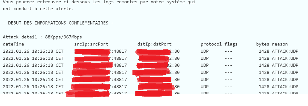

J'ai eu un mail similaire.
Est-ce que cela signifie que mon VPS est compromis et qu'un logiciel émet des attaques UDP, ici depuis le port 48817 de mon VPS vers le port 80 d'une machine distante ?
oui et sachez qu'au bout de 3 "anti-hack" votre VPS sera résilié.
