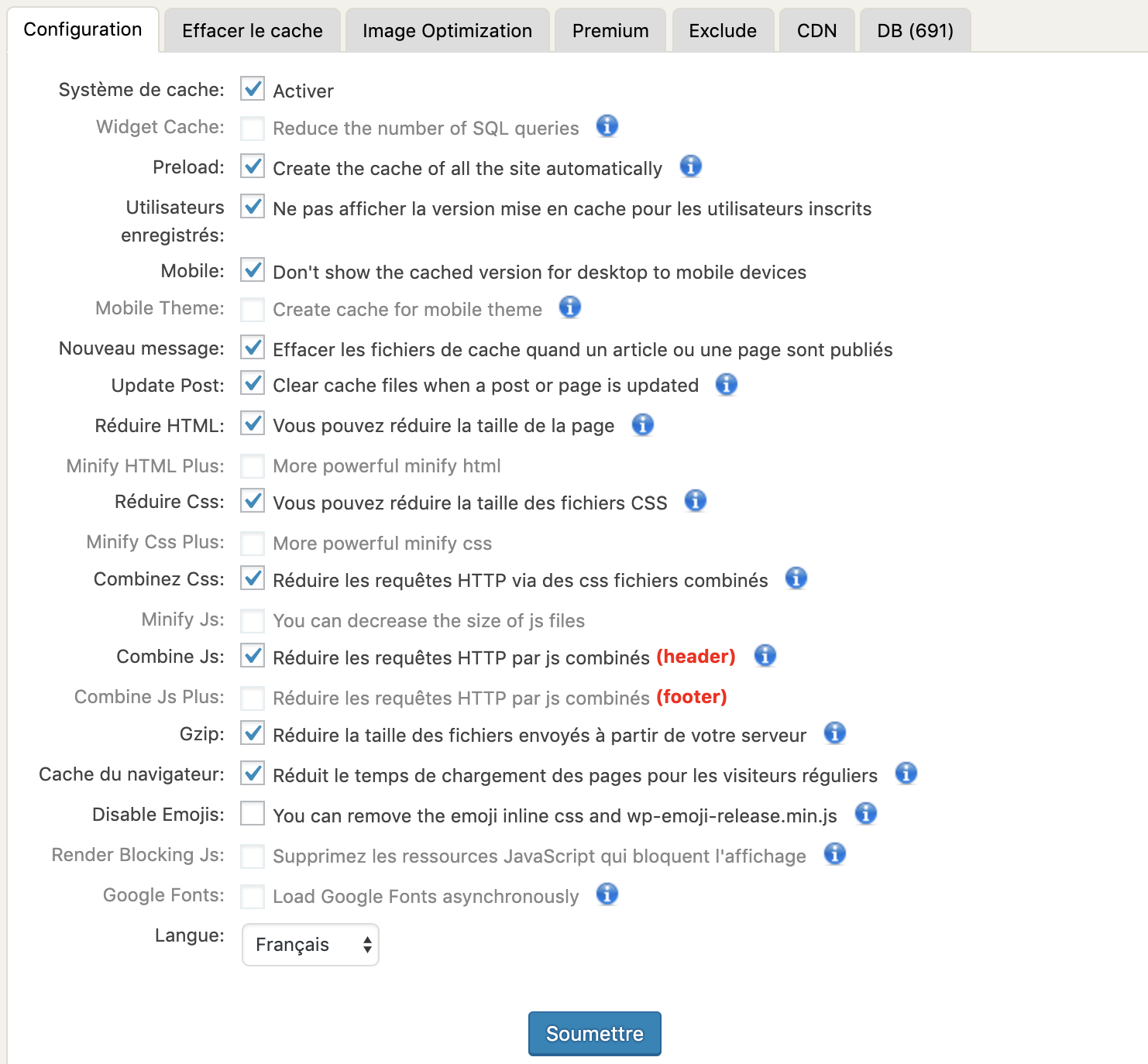

Pour les plugins j'en ai deux: WP Super cache que j'ai désactivé car je reste sur WP Fastest Cache pour l'instant. Mais sans eux le TTB passe à 9sec presque.
Selon les paramètres, il est useless au final ?

un cache ne minifie pas ou ne compresse pas forcément
surtout si thème est crade et mets du css inline (ctrl+U, tu verras)

Donc en clair il faudrait que je "async or defer" mes JS/CSS c'est ça ?
oui, mais tu as commencé de mémoire...
mais il faut regrouper 95% en fin de page, en 1 seul fichier
