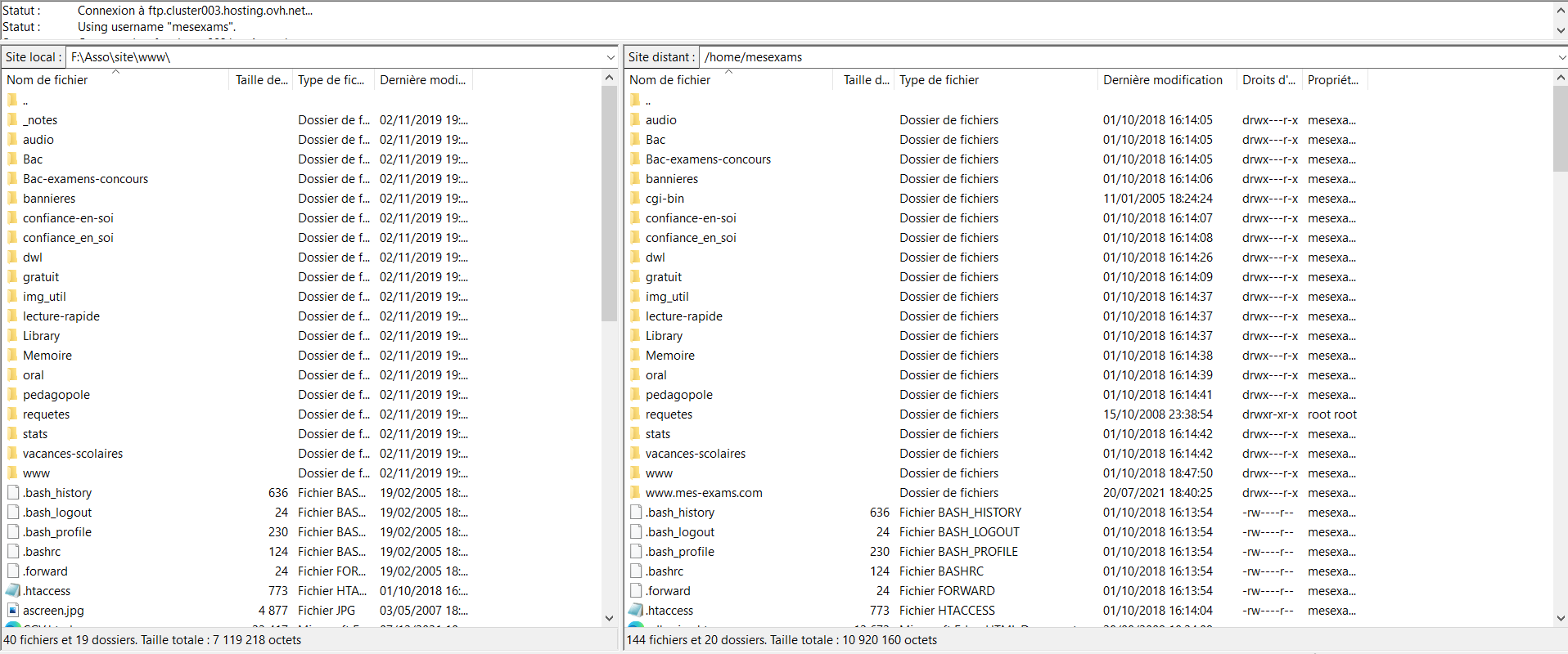

J'ai sur vos conseils supprimés les fichiers mais sans résultat. Mais, j'ai découverts (via Filezila) que mon site distant se trouvait sous 2 répertoires :
une fois sous "home/mesexams" (c'est dans celui-ci que j'ai supprimé les fichiers) et une autre sous "home/mesexams/www". J'ai envoyé les deux fichiers concernés dans ce répertoire et ils sont maintenant en ligne. Donc problème résolu.
Pourquoi mon site apparaît en entier sous deux répertoires ? Ca, c'est un mystère.

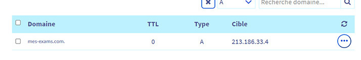

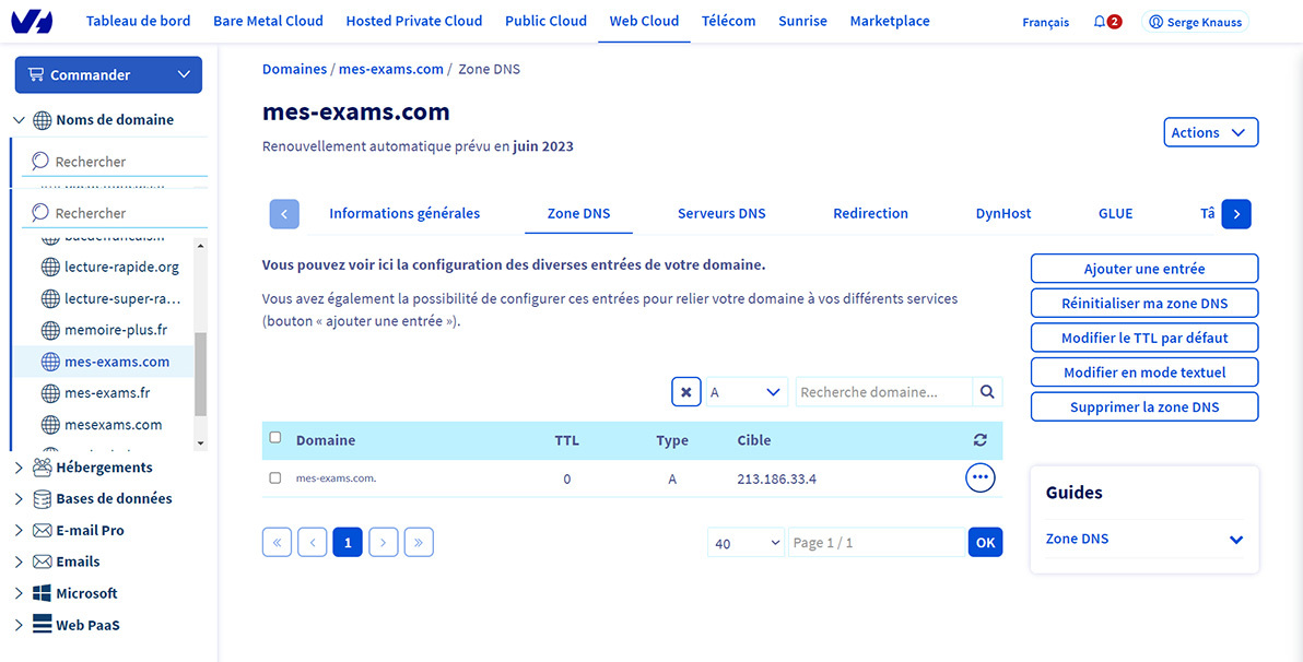

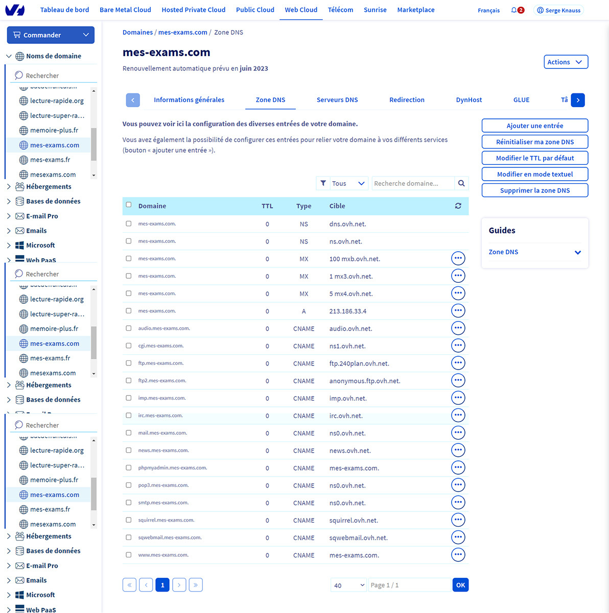

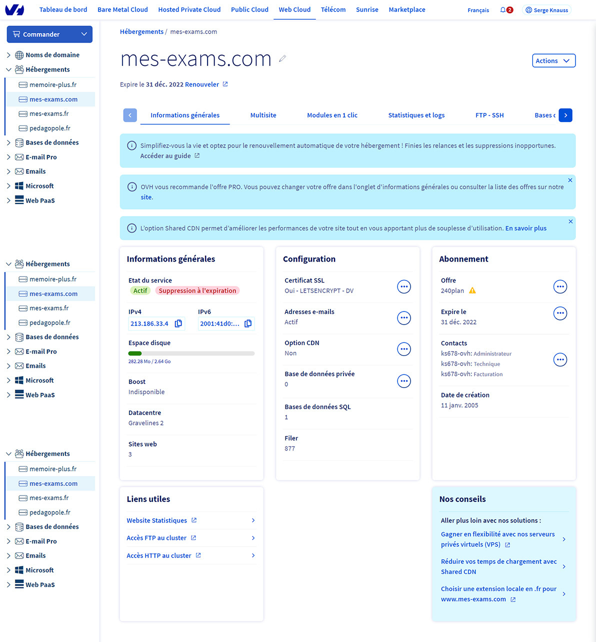

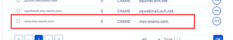

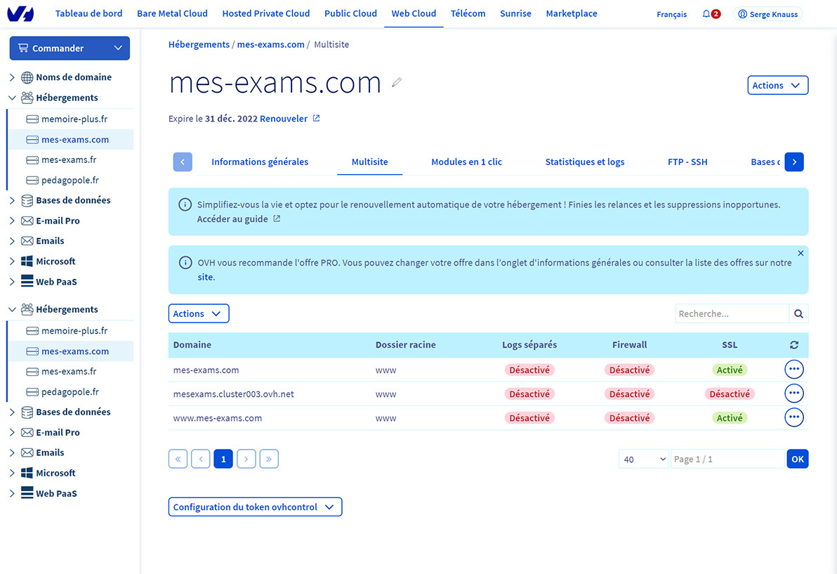

Voici les copies d'écran demandées à propos de "mes-exams.com" :
Je n'ai rien supprimé sur le site, j'ai préféré attendre de vous envoyer ces documents.

Tout d'abord, ajouter dans la Zone DNS le sous domaine : **www.mes-exams.com** avec la même cible que **mes-exams.com**.

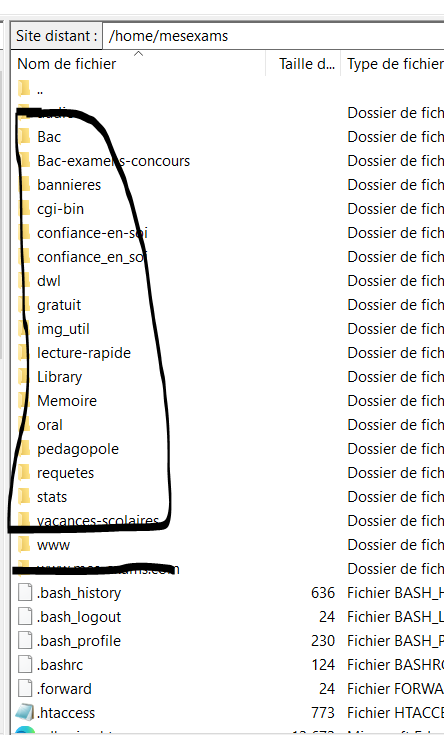

Pourriez faire une copie d'écran du dossier **/home/mesexams** chez OVH dans FILEZILLA ?
Voici la première page mais bien sûr il y a d'autres fichiers après cette page :
Bonjour @SergeK1
Normalement vous devriez pouvoir supprimer tout ce qui est encadré en noir :
Et conserver : **/home/mesexams/www**
Si votre ancien 240plan vous suffit question de taille d'hébergement de fichiers et de base de données, il n'y a pas d'urgence malgré les messages d'OVH sur fond bleu ciel.
Votre site semble fonctionner, je n'ai pas creusé outre mesure.

Tout d'abord, ajouter dans la Zone DNS le sous domaine : mes-exams.com avec la même cible que mes-exams.com.
Ce conseil est faux.
1) mes-exams.com n'est pas un sous-domaine de mes-exams.com
2) vous avez un sous-domaine www, déclaré comme CNAME de mes-exams.com. ; c'est correct, n'y changez rien.
1exams.comexams.com
J'ai supprimé tous les dossiers indiqués et tout fonctionne bien.
