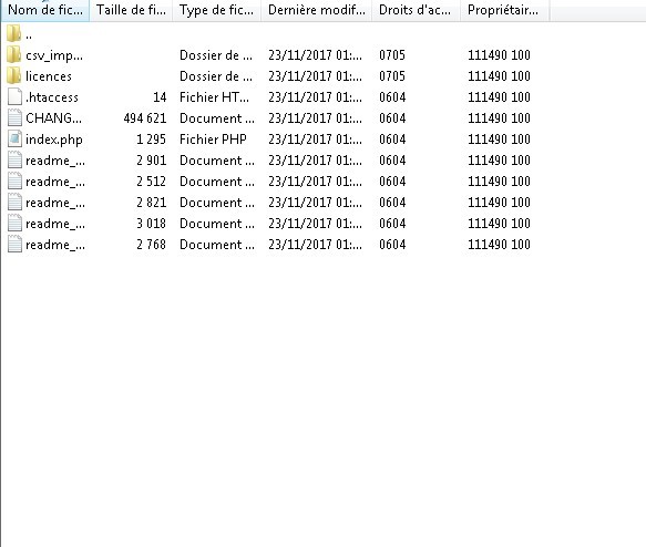

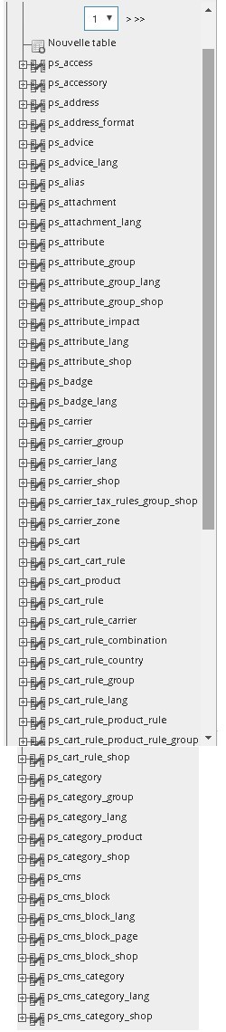

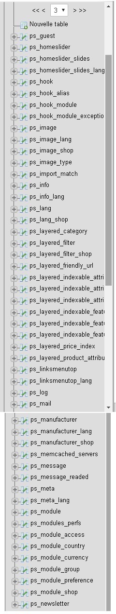

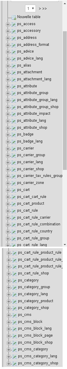

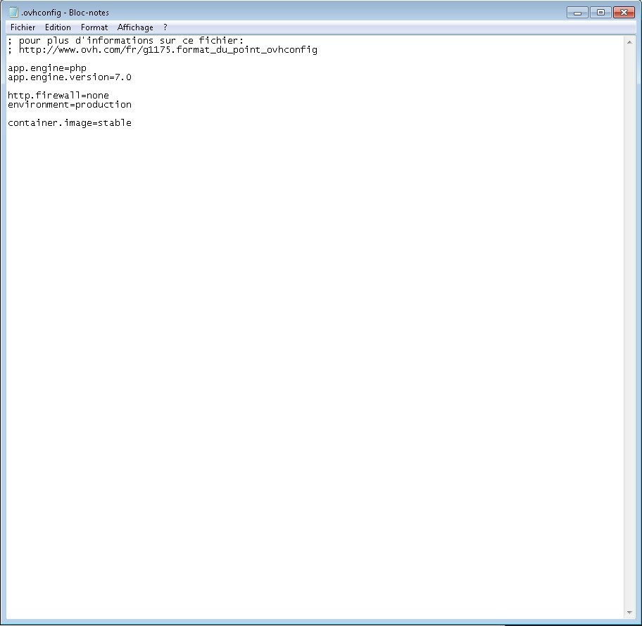

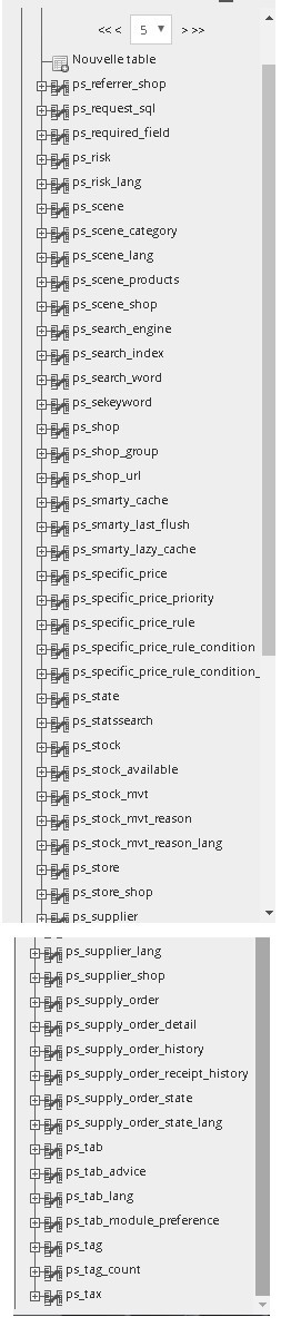

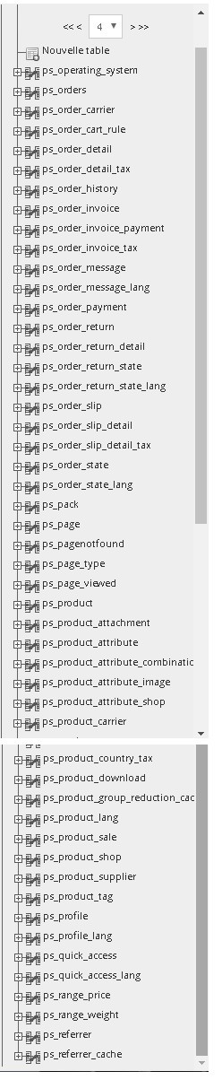

Donc dans l'ordre des choses à avoir :
- le domaine/url du site

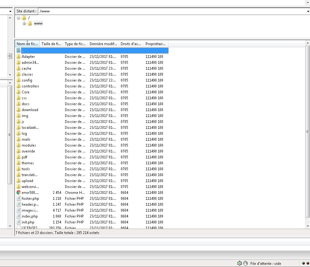

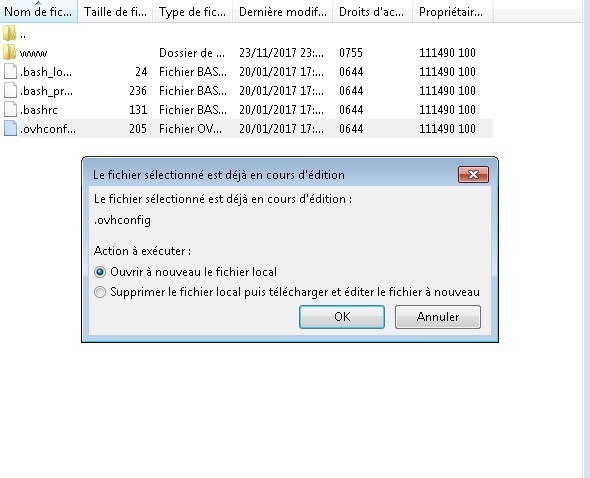

- une capture d'écran des fichiers sur le FTP

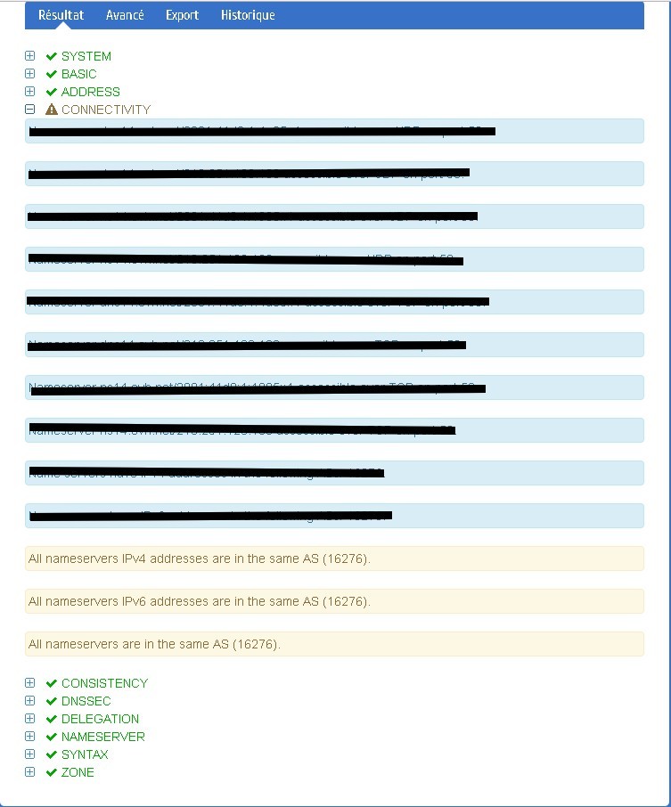

- une capture d'écran du manager section "multidomaines"

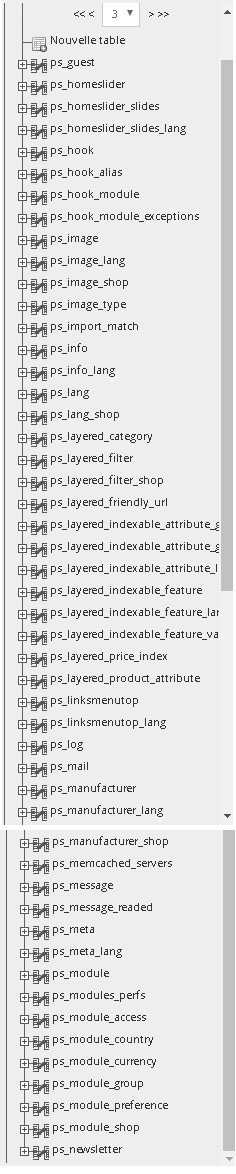

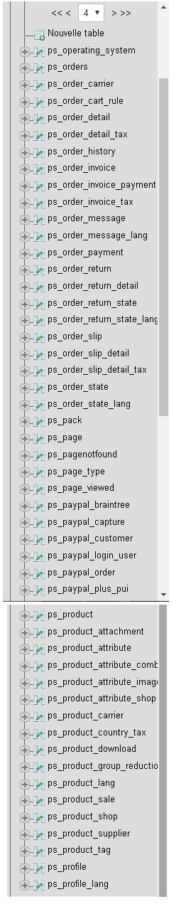

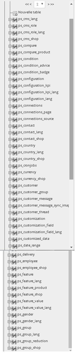

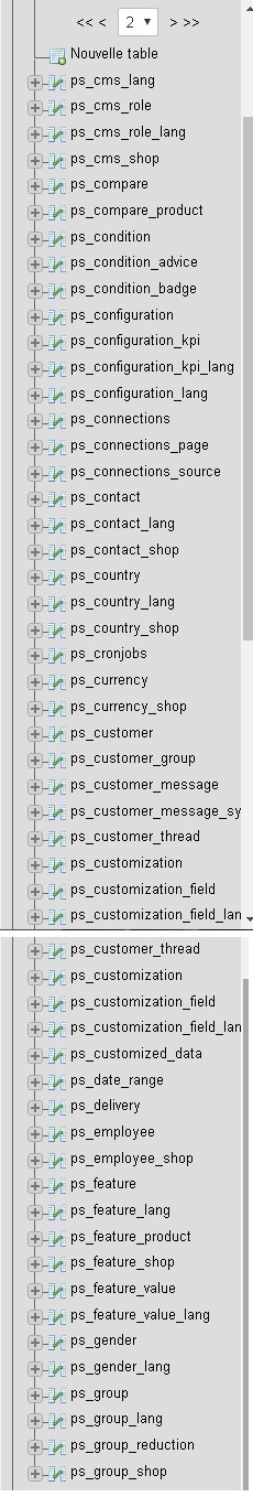

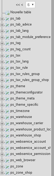

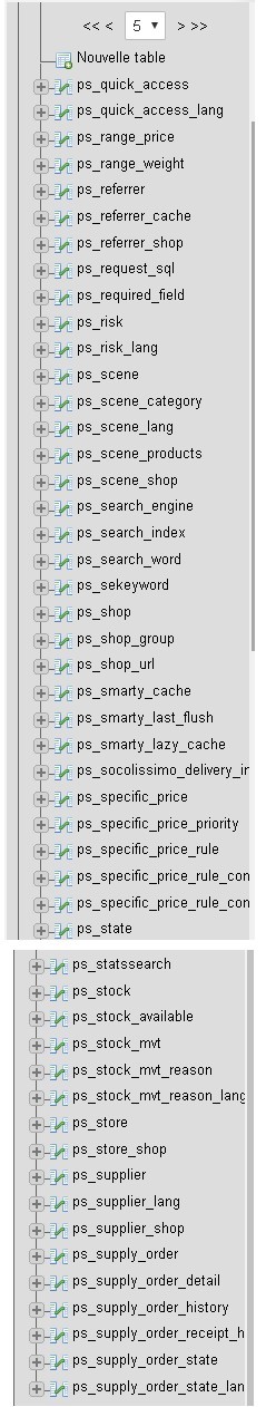

- une capture de phpMyAdmin avec les tables de prestashop
url du site : limitedresell.fr
capture écran multisite :
pour la capture écran des fichiers FTP j'envoie le screen de mon dossier www dans FileZilla ?
et pour la capture d'écran Phpmyadmin j'envoie le screen de mon OVHPhpmyadmin?
Merci beaucoup !
J'attends la réponse de Janus sur ce que j'ai envoyé et ensuite j'essayerai ce que vous venez de me dire !
oui car c'est là ou pointe le multidomaine.
de votre local + ovh (ce qui permet de voir rapidement si il manque des tables).
Voila déjà les screens de mon ftp + connection ftp :
Voici les tables de OVHphpmyadmin :
Voici maintenant les tables de mon local PHPmyadmin
Merci d'avance ! désolé vu je suis nouveau membre je ne pouvais mettre que 2 photos par message

Vous pouvez supprimé la capture de connexion FTP (ou on vois l'adresse du serveur, car elle sert à rien cette capture).
Ensuite pour les captures de la BDD aussi car c'est pas exploitables ainsi et ça met un peu le bordel dans le topic.
Donc pour la BDD je vous invite à vérifier que c'est la même en local que chez OVH (même nombre de tables, même interclassement, même taille).

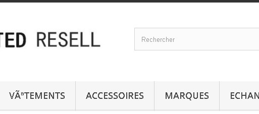

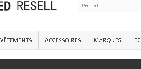

chezz moi le site s'affiche bien, juste un problème au niveau des URL car je pense que dans "physical uri" il devrais y avoir un " / " plutôt que vide.
Au passage vous avez visiblement un problème d'encodage ou de transfert de la BDD du local vers OVH.
[img]https://i.imgur.com/Ex5Pt27.png[/img]
j'ai mis le "/"' désormais la page d'accueil fonctionne !
Cependant oui les caractères sont bizarres comme vous l'avez fait remarquer avec votre screen
et dés qu'on clique sur un lien/catégories ça affiche le message d'erreur :(
Comment régler ce problème " d'encodage ou de transfert de la BDD du local vers OVH." ou de connaitre réellement le problème
ça ne vient pas de là ?
non rien à voir avec l'onglet multisite, c'est bien un problème d'encodage au niveau BDD et/ou PHP.

Que contient votre .ovhconfig ?
Voici mon dossier .ovhconfig qui se trouve dans mon FTP filezilla, maisil est en dehors de mon /www c'est normal ?
Il doit se trouver en amont de /www soit " / ".
Voir --> https://wordetweb.com/word-et-web/OVH-ovhconfig-hebergement-mutualise-FR.htm OVH - ovhconfig
oui c'est normale, OVH conseil très fortement d'avoir **un seule et unique .ovhconfig** qui se trouve à la racine du FTP pour qu'il soit utilisé par l'intégralité des sites.
Dedans vous pouvez essayer de remplacer 7.0 par 5.6 pour voir si cela corrige votre problème d'accents, mais je ne pense pas.
Note : je vous conseil très fortement de modifier ce fichier avec notepad++ pour être sur de ne pas altérer le fichier.
j'arrive pas à modifier avec nodepad++
ça me met :
télécharger le fichier sur votre PC, éditez le puis écraser celui du FTP.
Sinon il faut modifier l'éditeur par défaut dans FileZilla.

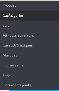

J'ai modifié la catégorie "Vêtements" via mon backoffice et ça s'est bien modifié sur le front office !
Les erreurs de caractères sont aussi présentes dans mon backoffice :
Il va y avoir du boulot pour tout changer à la main.
Sinon, il faut voir pourquoi votre base de données n'était pas au bon format, ou pourquoi elle n'a pas été importée au bon format.

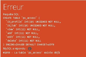

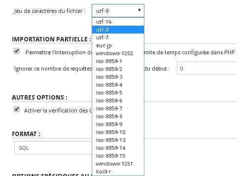

J'ai supprimé toutes les tables de ma BDD,
et quand j'allais pour réimporter j'ai cru trouver l'origine du problème de caractères :
Apparament qui est mit par utf-8 défaut.
J'ai fais quelques recherches sur les forums et il s'agirait de modifier quelque part dans un fichier et mettre justement "utf-8" je n'ai pas compris où, car je n'avais pas le même jeu de caractère en local.
J'attends donc votre réponse pour savoir quel jeu de caractère choisir ou quel fichier à modifier pour que ça fonctionne en utf-8 !
Merci d'avance
J'ai tenté d'importer en utf-8 du coup et voilà le message d'erreur apparut lors de l'importation sur OVHPhpmyadmin :
Problème résolu pour le jeu de caractère en réimportant via OVHPHPmyadmin au final ça s'est bien remit je n'ai pas eu à modifier de fichiers !

J'ai vérifié mes problèmes de connectivitées DNS via Zonemaster le site proposé par OVH dans l'onglet DNS et j'ai obtenu comme résultats si ça peut aider à résoudre le problème :
merci d'avance !
le problème d'url doit se régler dans l'administration, comme dit plus haut les DNS n'ont strictement rien à voir.

Bonjour, oui j'ai bien mon fichier .htaccess dans mon ftp :
/www -> docs
Je tente de le supprimer afin qu'il se regénére ?
/www -> docs
là, vous avez trouvé un .htaccess coûte que coûte...
Il faut vérifier que vous avez un .htaccess à la racine du site, donc dans /www/
