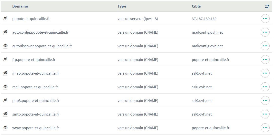

Voici les redirections qu'il y a actuellement dans mon interface OVH. Lesquelles je dois enlever ?
Merci d'avance
```text ces redirections sont **UN PIÈGE** pour mettre en rade les clients
```text
dig +nocmd +noall +answer popote-et-quincaille.fr A @dns17.ovh.net
popote-et-quincaille.fr. 3600 IN A 37.187.139.169
dig +short -x 37.187.139.169 -> ns3104418.ip-37-187-139.eu
dig +nocmd +noall +answer www.popote-et-quincaille.fr A @dns17.ovh.net
www.popote-et-quincaille.fr. 3600 IN A 37.187.139.169
c'est ok
