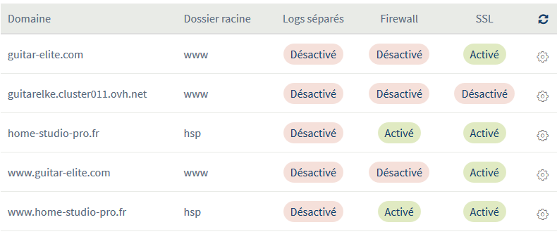

Je possède deux hébergements multi-site, avec un site wordpress sur chaque. Je voudrais transférer le site home-studio-pro vers l'hébergement guitar-elite. Afin d'avoir un hébergement pour mes deux sites.
J'ai suivi la documentation d'ovh:
- J'ai fais une sauvegarde de mon site home-studio-pro via mon FTP
- J'ai crée un dossier "hsp" pour placer cette sauvegarde, sur mon ftp de l'hébergement guitar-elite. ce dossier hsp n'est pas dans le dossier "www", mais à côté. Le dossier www contient le site guitar-elite.
J'ai cliqué sur les options de migration de domaine (ou transfert je ne sais plus) de mon espace client.
J'ai crée une nouvelle base de donnée pour le domaine transféré et j'y ai importé mon ancienne base de donnée d'home-studio-pro dedans.
J'ai modifié le fichier wp_config.php pour que mon site wordpress pointe sur les nouvelles coordonnées de ma nouvelle base de donnée.
Résultat : mon site ne s'affiche pas.
Où est-ce que j'ai raté quelque chose ?
Question pour récapituler :
- Faut-il que je place le site hsp dans le dossier www, là où il y a déjà le contenu du site guitar-elite ? ou le fait qu'il soit en dehors du dossier www ne pose pas problème ?
- Je souhaiterais que ces deux sites ne s'entremêlent pour le SEO et le fonctionnement. Est-ce bien possible avec ce genre d'hébergement multi-site ? C'est bien séparé ?
- C'est pour cette raison que j'ai crée une base de donnée spécifique a hsp, pour que cela ne se mélange pas, mais pas de réponse de mon site hsp depuis le transfert.
La zone DNS est pourtant à jour semble-t-il.
