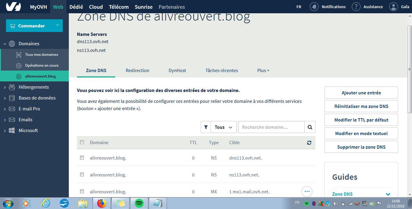

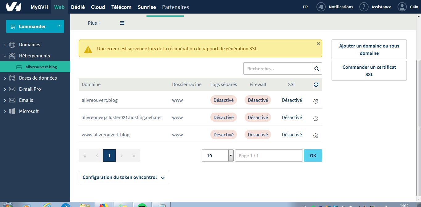

je suppose ta zone est encore configurée pour wordpress.com
pourrais tu nous faire une copie écran de
* ta zone DNS (manager Ovh/domaine/zoneDns)
* ton multisite (manager Ovh/hébergement/multisite)
```text ok, tes serveurs de noms sont chez wordpress.com, !
pour commencer:
* aller sur wp.com et modifier le pointeur A avec cette ip: **188.165.53.185**
* faire une copie **complète des champs** existant dans la zone (pour récupérer un TXT de vérification google par exemple). Une copie Texte est aussi bien, voir mieux
* dans Ovh/hébergement/multisites, activer Ssl, et Commnder/rafarichir certificat Ssl
tu as déjà développé ton site sur Ovh?
Si oui, avec quelle url?
étape 2 au prochain numéro ```

le domaine .blog (cher) a comme registrar (gestionnaire) wordpress.com et expire en 2020
donc les 28€ correspondent au transfert du domaine, qui n'est pas obligatoire
si tu avais un .fr, cela te couteraît moins de 6€TTC/an
c'est le moment de voir si tu veux changer de domaine
si tu persistes, il faut payer et donner le code de transfert
ce qui n'empêche pas pour gagner du temps (le transfert prend une semaine environ), d'intervenir dans la zone chez wordpress.com
