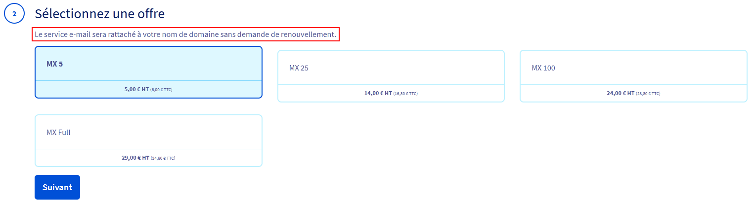

Uniquement dans l'espace client, voir mon image.
Les caractéristiques sont les même que ceux inclus dans les hébergements Web.
Tu entends quoi vous n'avez pas besoin spécifique en termes de mail.
Si pas besoin d'avoir un calendrier ou des contact partagé ou plus de 5Go d'espace
Oups, je n'avais pas compris que dans le menu de l'interface client, il fallait cliquer sur commander pour voir les services proposer.
Donc je vois bien l'option MX, je ne peux pas aller plus loin, car je n'ai pas encore de domaine.
Avec cette option, je ne pourrais pas anticiper mon transfert.
